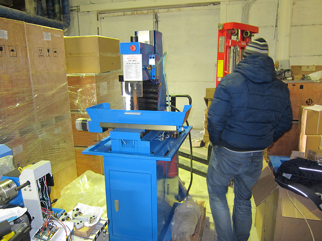

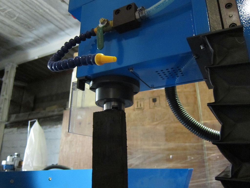

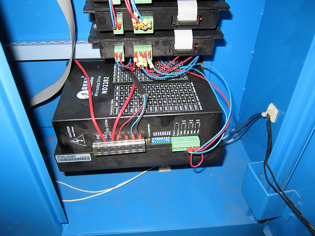

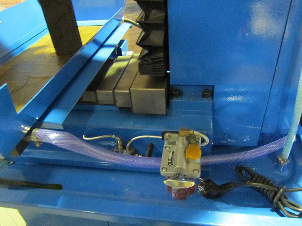

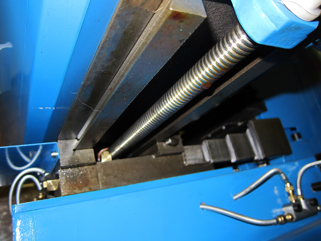

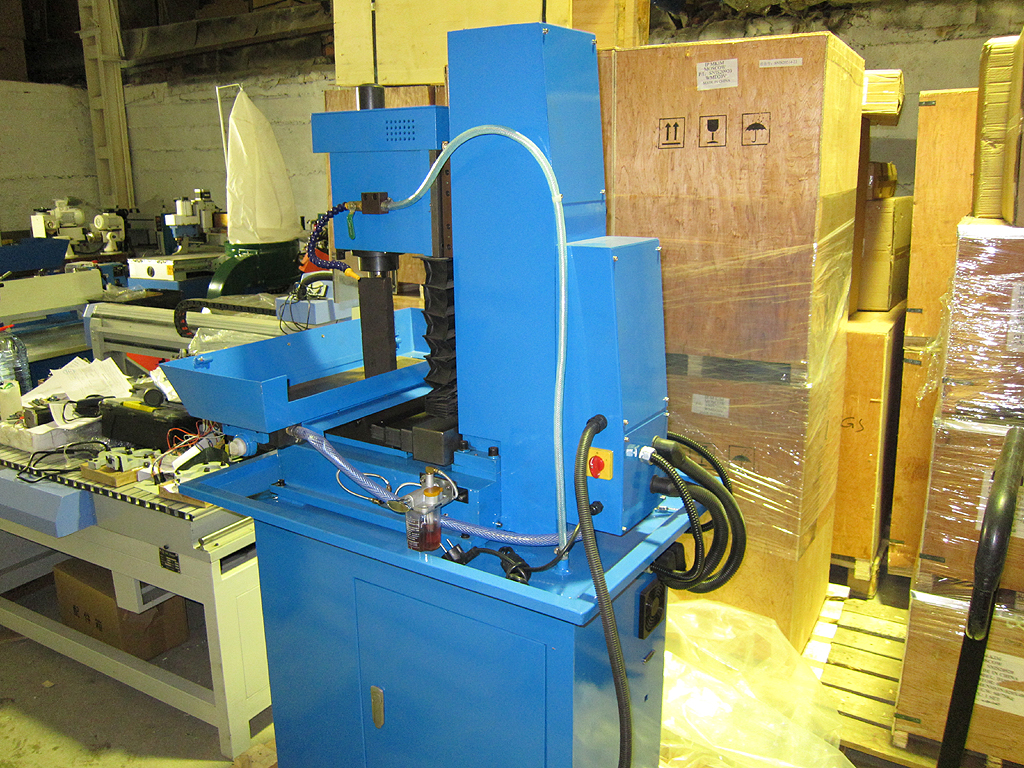

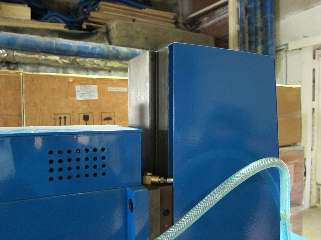

Съездил сфотографировал станочек.
4-я координаты не увидел, ихний начальник писал, что она идёт в комплекте, может быть не установили.
СОЖ уже установлен, в нижнем шкафчике какие то ёмкости для него и насосы.
Я не разбираюсь конечно нисколько, но на вид он довольно внушительный, точить 1 алюминиевую детальку в день должен потянуть ?
Весит 250 кг.
Вот фото, заранее извиняюсь за плохое качество, было темновато а в телефоне плохо работает вспышка.

Уже более ста человек посмотрели фото и ни один не ответил справится этот станок с алюминием в малых количествах ?
На другом форуме обругали этот станок, написали, что на нём разве что восковые фигурки для литья по выплавляемым моделям делать :cry:
Re: Помогите начинающему в покупке фрезерного оборудования.
Сложно ответить не зная про станок
Люминь можно пилькать и на более слабом, только параметры обработки подобрать
Этот выглядит намного массивнее моего роутера, а тот худо бедно , но пилькает люминь

nik1 писал(а):Сложно ответить не зная про станок
Спасибо, успокоили.
Значит буду брать.

Да, выглядит не плохо. Алюминий резать будет. Но через какое-то время появится люфт в ходовых гайках, скорее всего надо будет их периодически подтягивать.

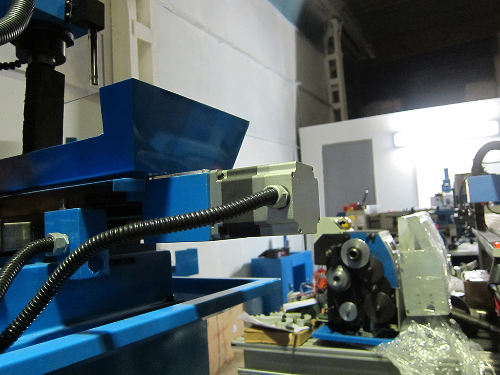

Драйвера к движкам хорошие. Только не пойму почему один такой большой... Наверное по Z стоит более мощный движок.
ЗЫ Интересно, на второй фотке это система смазки направляющих или что-то хитрее?

Nick писал(а):...
Думаю смазка, т.к. эти шланчики идут от ёмкости с маслом, которая сбоку.

Nick писал(а):...
3 маленьких и один нижний большой... третьего маленького сверху не видно.
Наверное большой для шпинделя, а 3 маленьких Х,Y и четвёртая поворотная координата или как там её не помню.

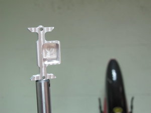

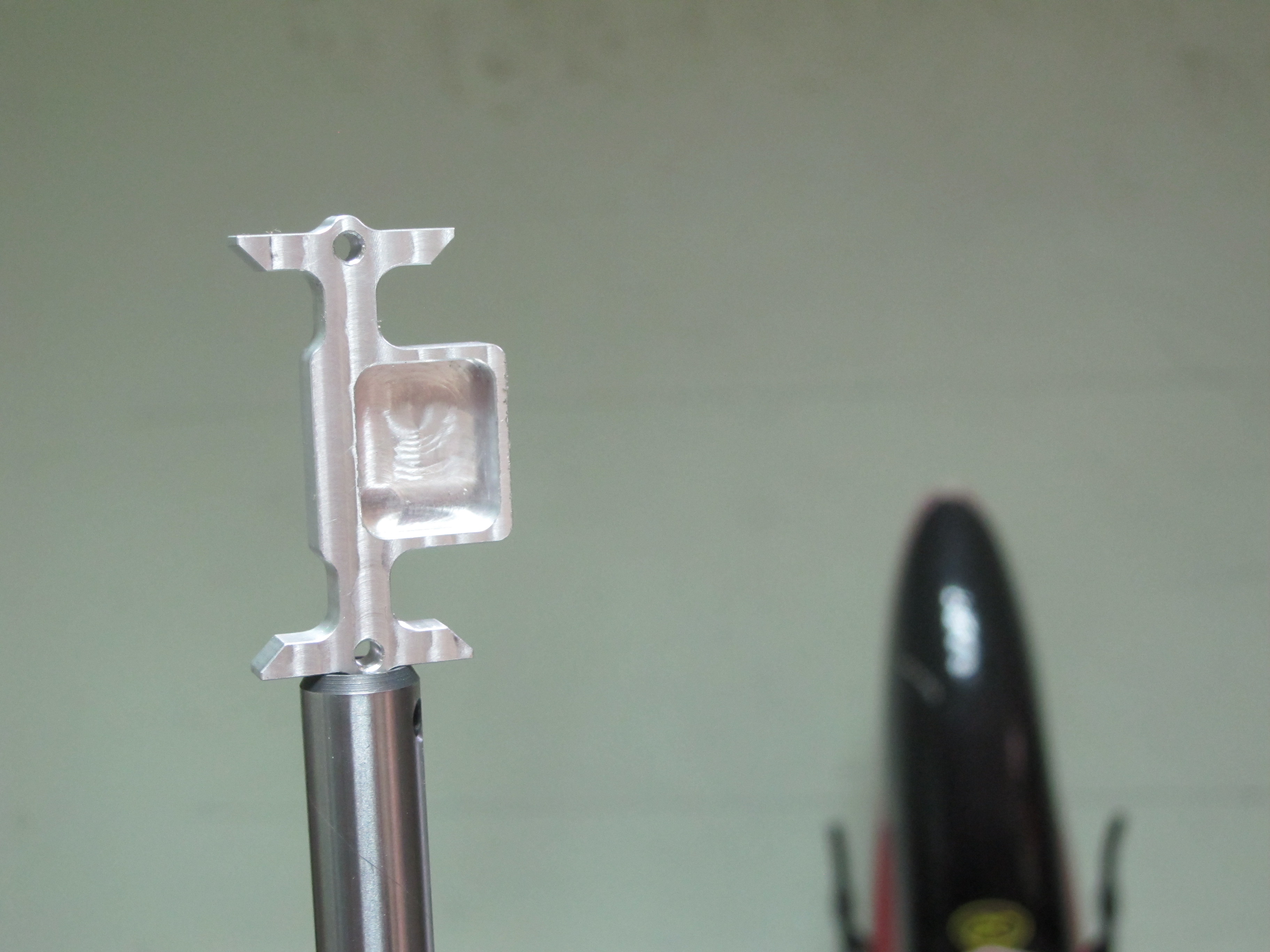

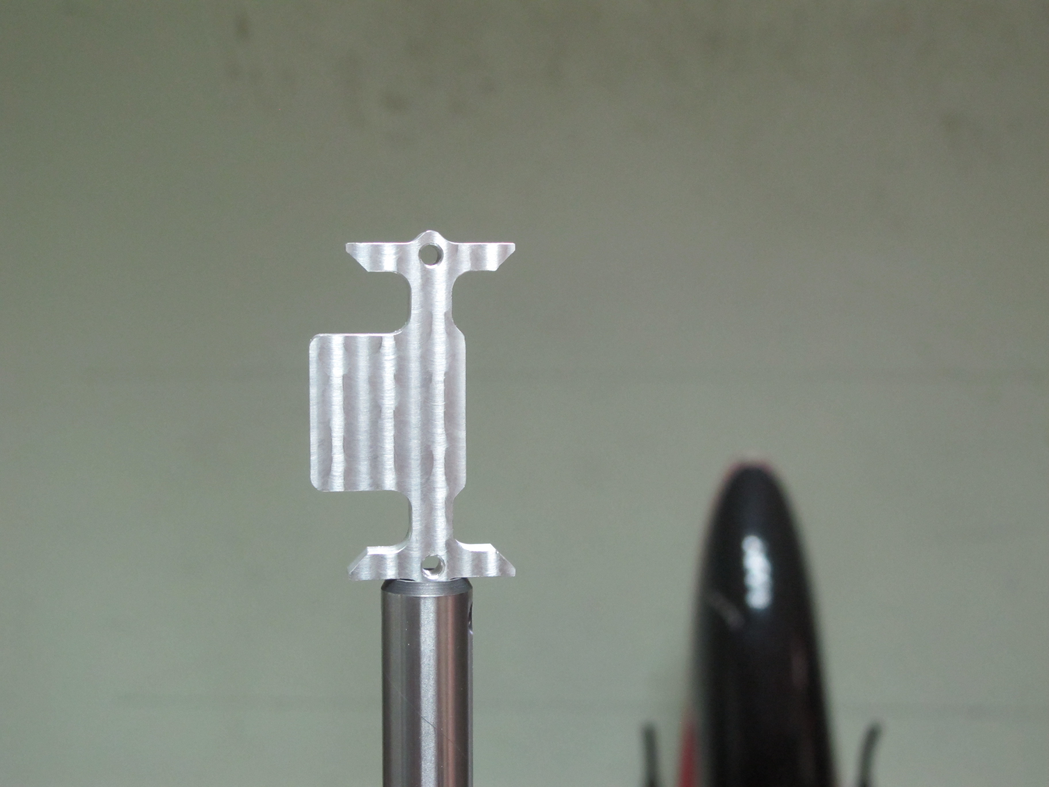

Вот для ориентира, тока что пилькал на роутере с полем 600*900
Материал амг 6

nik1 писал(а):Вот для ориентира, тока что пилькал на роутере с полем 600*900
Материал амг 6
Аккуратно получилось.
А что это за роутер такой, дайте ссылку, что бы иметь представление что это такое ?

Какой фрезой и по сколько Вы снимали в этих деталях и с какой скоростью подачи ?
1 пёрой 6мм фрезой, без охлаждения
Обороты 12 тыр , подача около 0.3м в мин
Заглубление 6-7 мм,но есть нюансы в стратегии обработки.
У меня к сожелению контролер не видит скорости из кама, посему обработка
делается не правильно.
А вообще стратегию задаю через солидкам, Аймашининг.
Пилькает намного лучше, чем обработка по контуру, с меньшими заглублениями.
