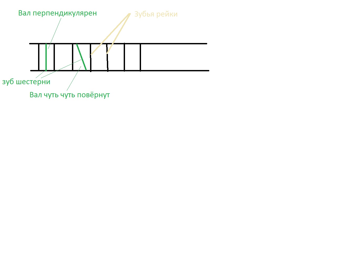

vaskya писал(а):У кого какие по этому повод есть соображения.
Можно немножко повернуть ось двигателя.
В этом есть и плюсы и минусы, но....
001.jpg (3607 просмотров) <a class='original' href='./download/file.php?id=11017&mode=view' target=_blank>Загрузить оригинал (56.28 КБ)</a>

vaskya писал(а): в Aketone шестерню купил на вал ШД d-8 мм
Шестерня получилась на вал привода с люфтом, не в натяг.
С подобной ситуацией сталкивались?
Шестерню из Акетона нужно втулить, они, конечно, об этом говорят, но там менеджеры и они толком технологию себе не представляют. Причем зажимать придется за зубья :shock: , потому как якобы предназначенная для этого поверхность бьет относительно зубьев до 4 десяток.
