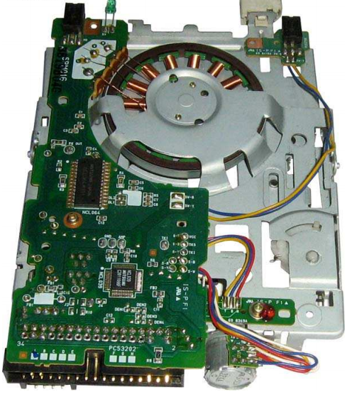

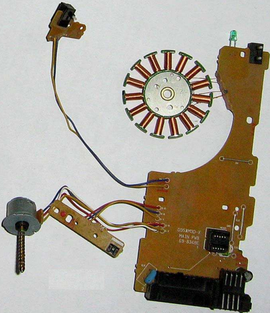

Чтобы снять вопросы логическая часть-драйвер - плата из старого 3,5 дюймового дисковода(FDD) MITSUMI D359M3D
ИТОГОВОЕ подключение (спасибо автору ролика про энкодер для FFD) - большой двигатель(много катушек) демонтирован(провода оторваны под корень:)
-все неупомянутые контакты "висят"-неподключены:
6 = лог 1(перемычкой подана 1 с контакта напротив(нечетные все GND -общий) - заземлен короче)
12=лог 1
16=1
18= 1 или "0"(+5) - DIR =выбор вращения вправо или влево(на LPT -pin 1)
20=1 -STEP -шаг -импульсы движения (задавать через LPT - pin 2)
Обмотки маленького(магнитной головки) движка
КРАСНЫЙ -1.1(1) -->>>>>>--
СИНИЙ -1.2(2)
ЖЕЛТЫЙ -2.1(3) -->>>>>>--
БЕЛЫЙ -2.2(4)
Программное обеспечение: EMC2
Алгоритм работы при подаче напряжения (соответственно, последовательно PC-->FDD-->H-мост, *отключение H-мост--->FDD --->PC)
1.Инициализация флоппи -движение каретки в начало координат
2.Достижение начала координат -блокирование датчика нулевой дорожки(оптопары)-в П-образный вырез оптопары сунуть отвертку -на маленькой платке --потом использовать как HOME-концевик)
3.Зажигание светодиода использования устройства
4.Устройство готово к выбору направления (конт.18) и скорости (20) вращения
5.Управление через EMC (1 lpt = 4 движка, 3lpt= 12 двигателей) - перспектива неплохая, а мосты паять когда нужно что-то мощное

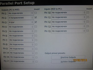

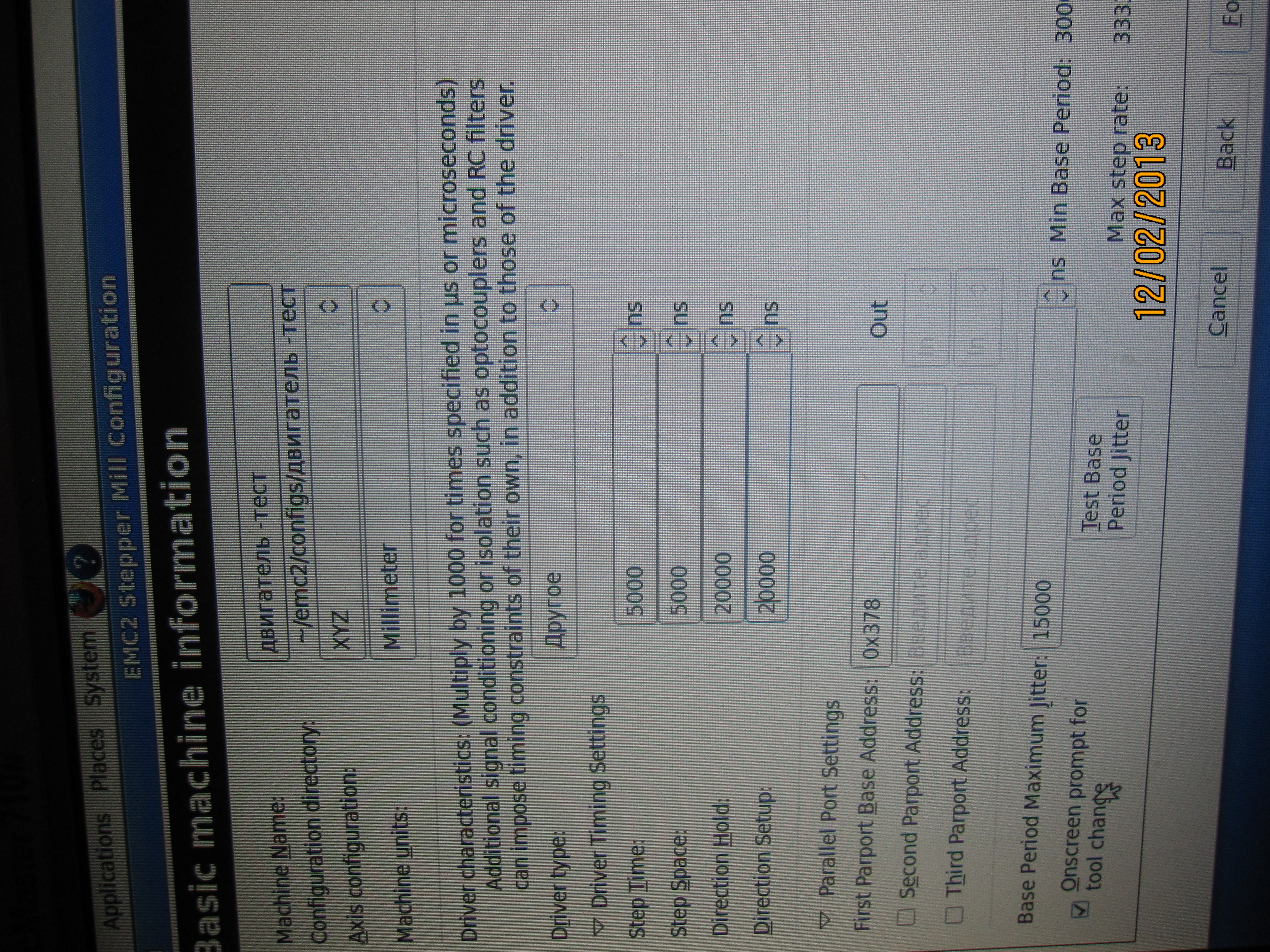

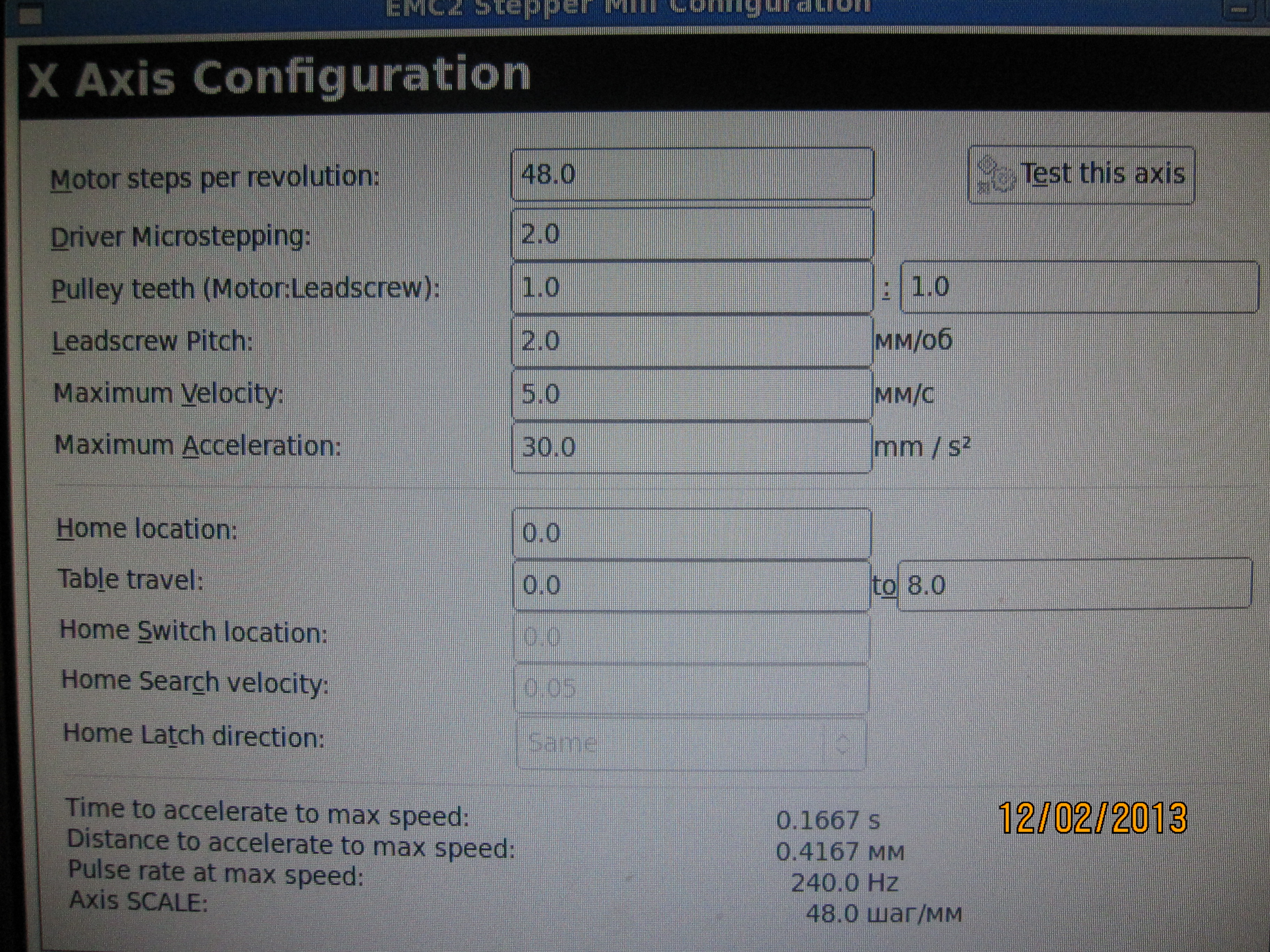

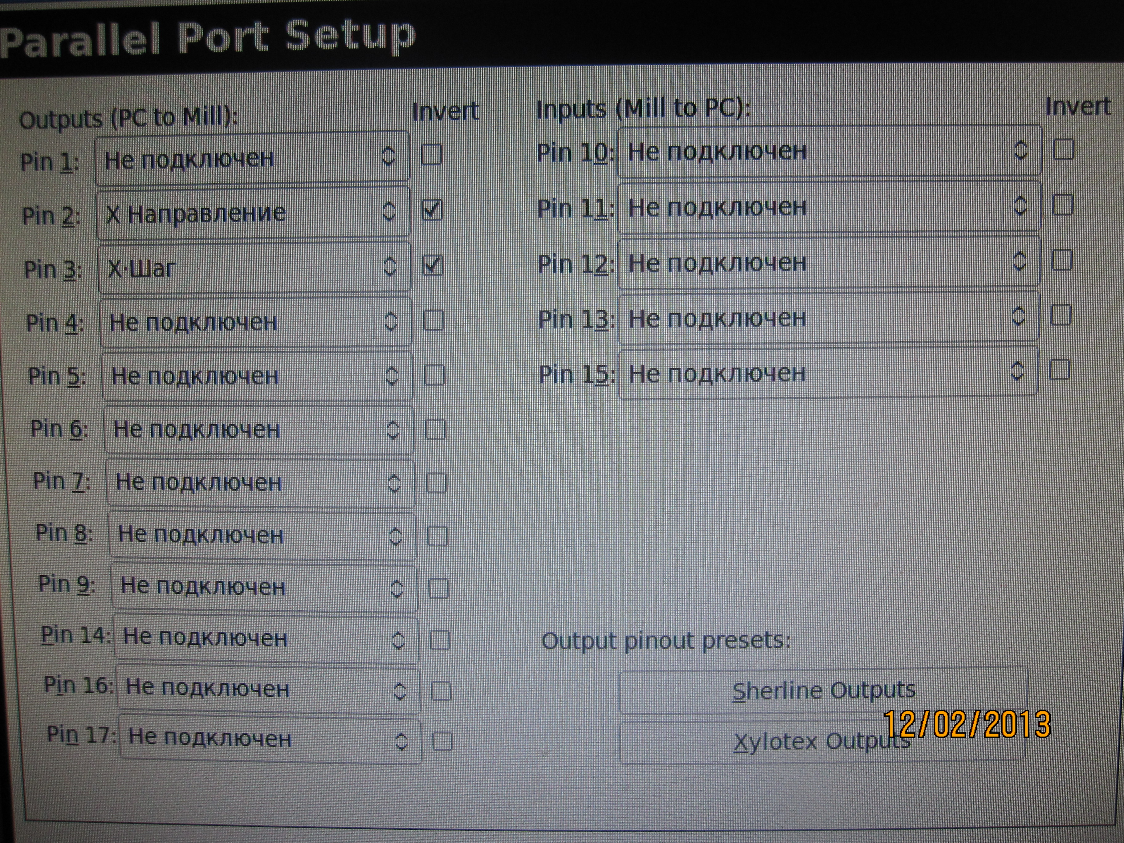

Уточнение -скорость максимальная 5/сек(300 об.мин) (пока только в одну сторону -обмотки- менял подключение-меняется направление вращения) вращение в другую сторону отсутствует.
При реверсе (на больших полях тестирования ~10мм) в проблемную сторону напряжение падает в ноль на выходе fdd-движка(логическая часть). На Н-мосте(силовая часть) напруга также повторяется -падает в ноль.
Поможите кто может! В чем может быть проблема? кто знает логику(алгоритм) fdd?
Настройки в ЕМС менял -ничего не меняется.
Фото настроек прилагаю. видео-"работы" девайса в тестах -пожму и выложу позже.
Спасибо.

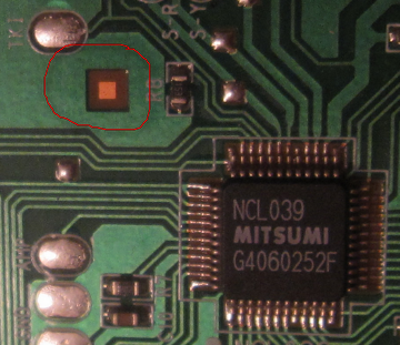

тесты проводил на другом митсуми:
Беда та же: в реверс также только обозначается 0,5-1 оборот и остановка.
-поторопился и демонтировал все железо и магнитные головки блоком(выбросил уже)
возможно там был установлен датчик конца дискеты либо синхронизации относительно дискеты
на плате в области общей дорожки есть метка(фото) скорее всего для оптического датчика
?Кто просветит?
метка на плате.png (3658 просмотров) <a class='original' href='./download/file.php?id=11979&mode=view' target=_blank>Загрузить оригинал (268.34 КБ)</a>
