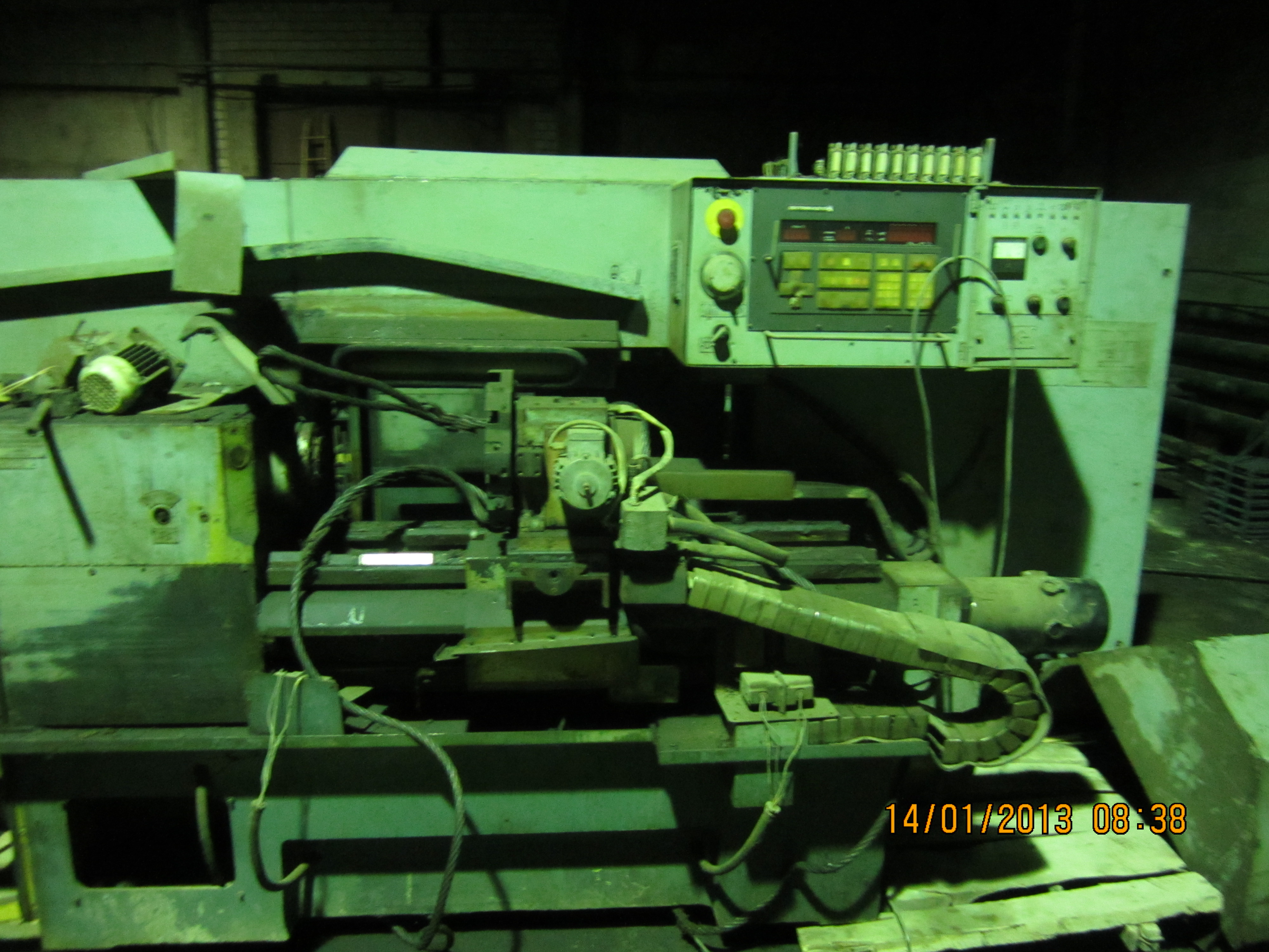

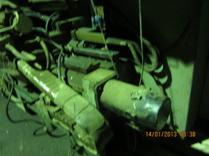

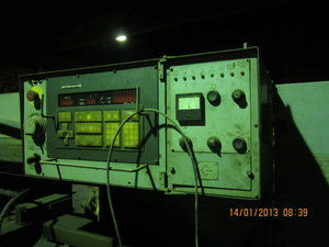

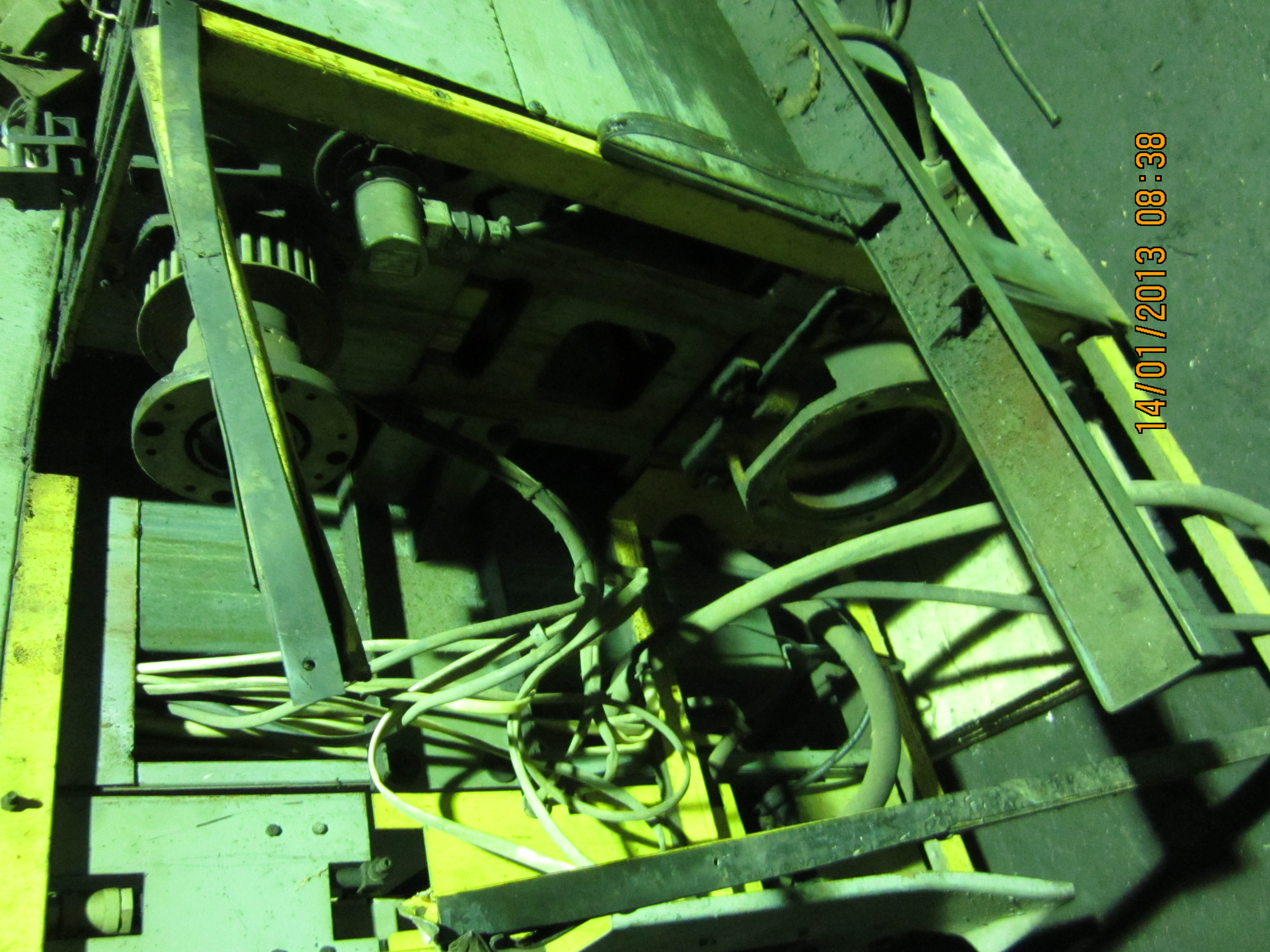

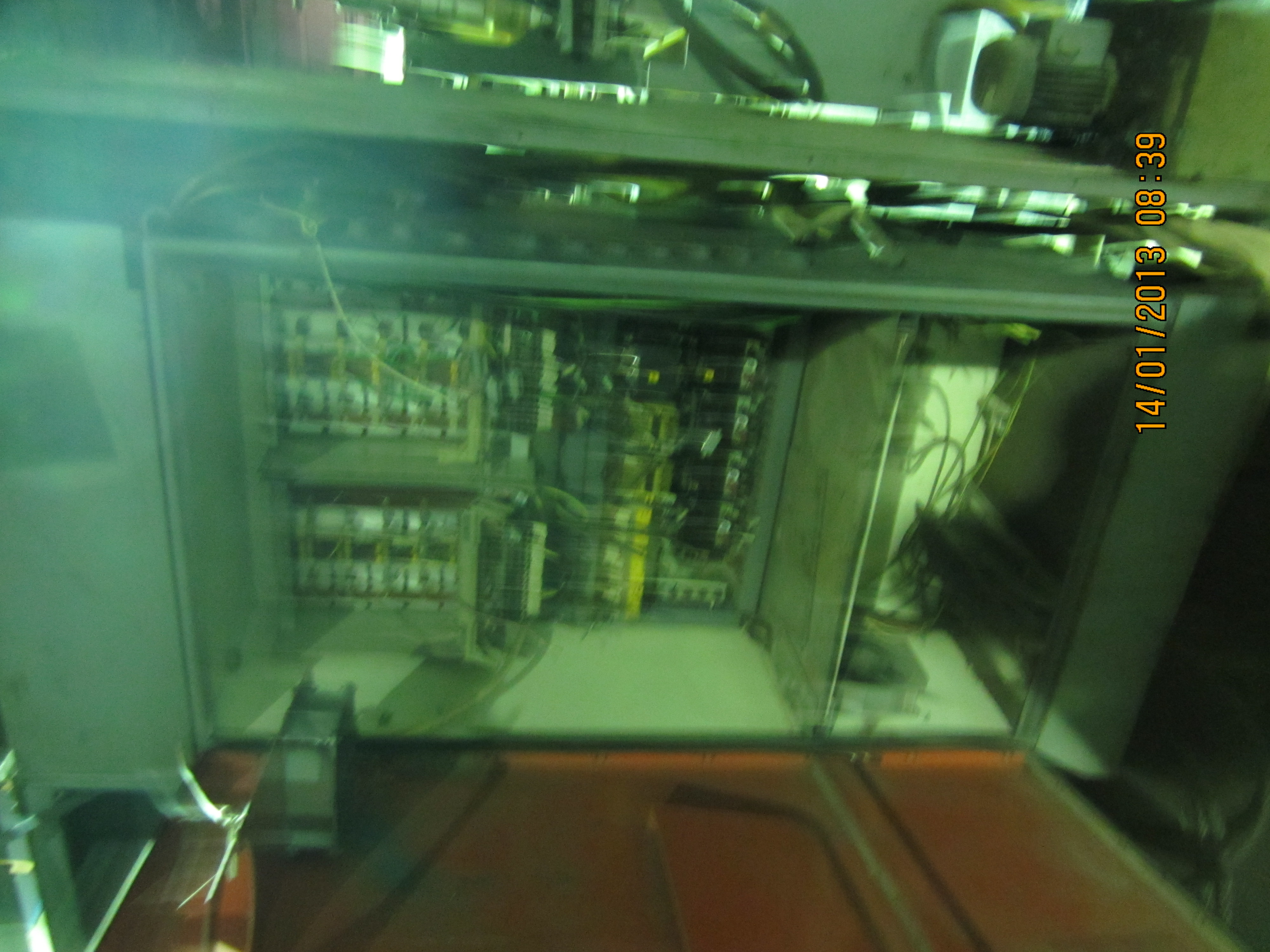

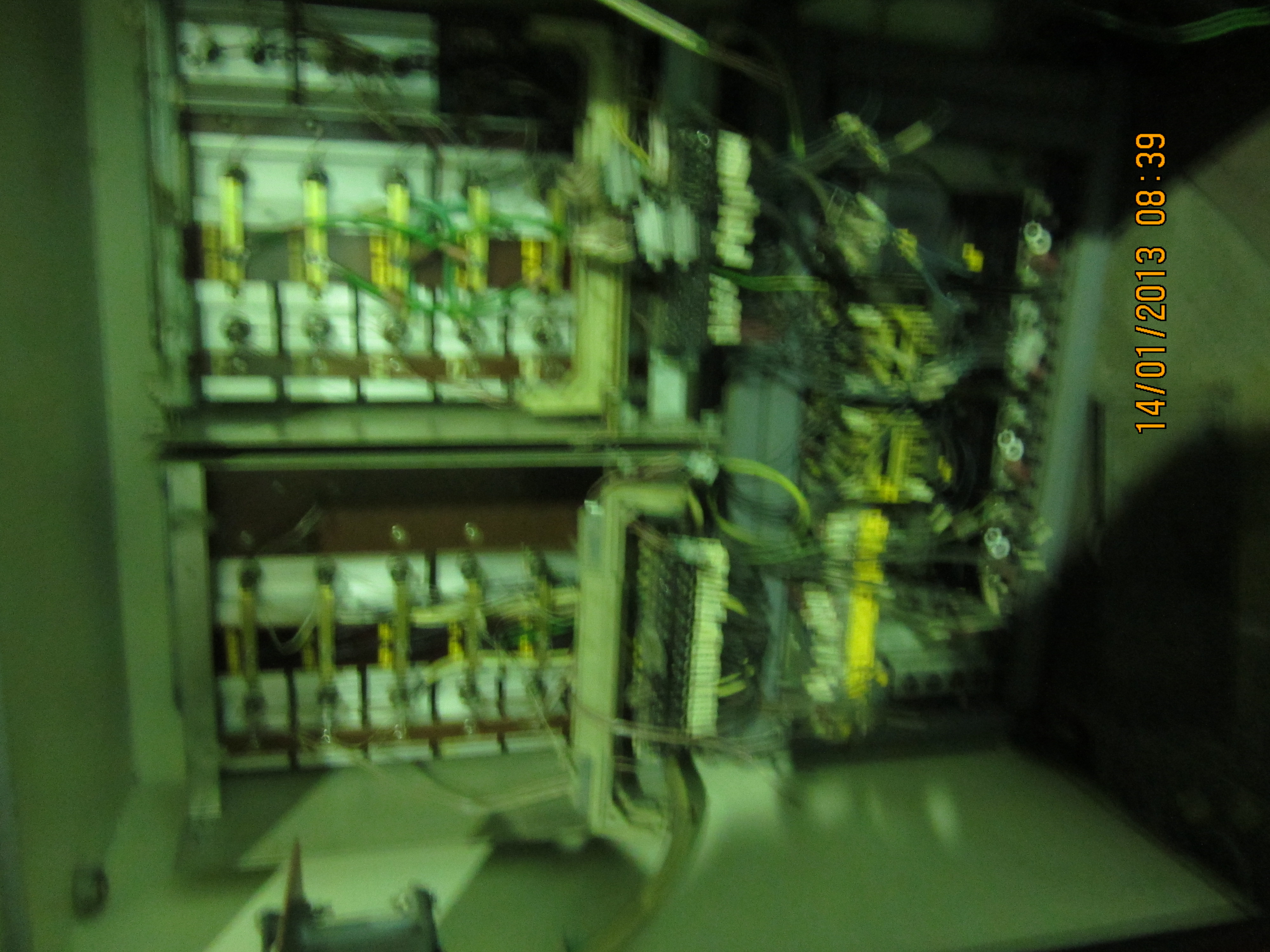

фото станков

работы по станку не так много как кажется на первый взгляд. Направляющие сфоткай, интересно состояние
