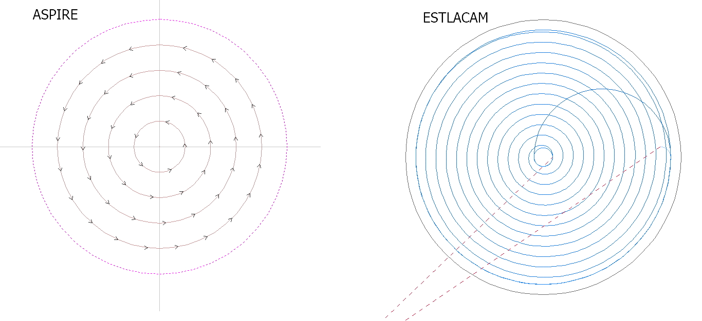

Еще немного про Estlcam, стратегия простого кармана в отверстии Aspire vs Estlcam
Aspire_Estlcam_POCKET.jpg (4369 просмотров) <a class='original' href='./download/file.php?id=168596&mode=view' target=_blank>Загрузить оригинал (396.28 КБ)</a>
Как в Aspire сделать с такой же стратегией карман? т. е. для алюминия более подходит стратегия кармана Estlcam... более правильная стратегия...
