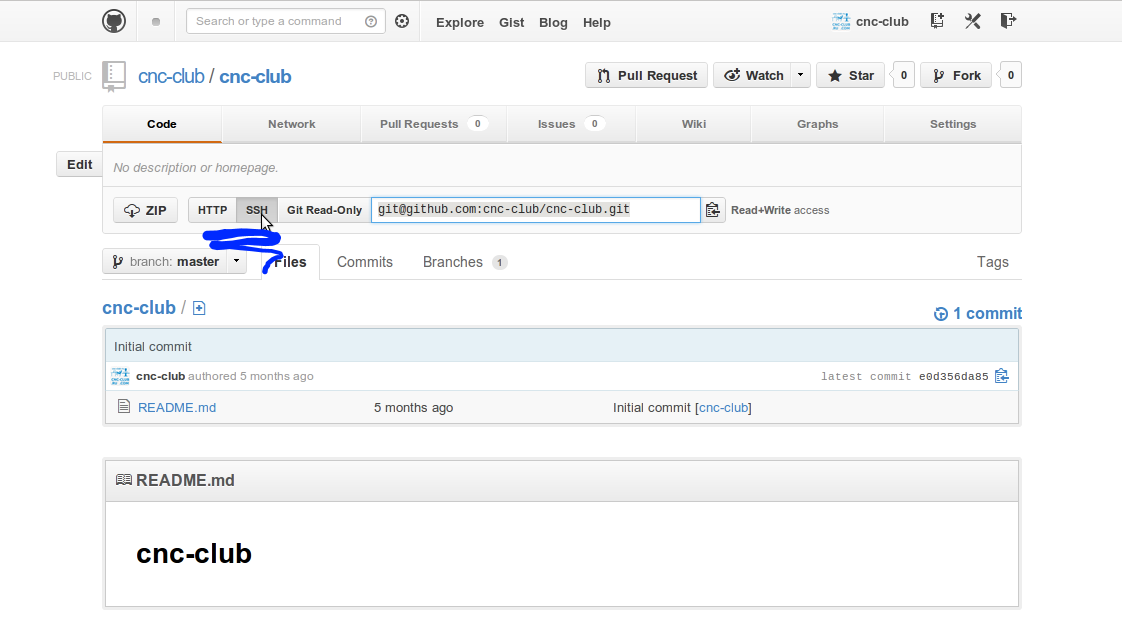

Re: Git (GitHub)
Кстати, когда clone делаешь, лучше сразу адрес в стиле ssh прописывать вместо https. Там на github в репозитории есть кнопочка для выбора протокола:
github.png (2958 просмотров) <a class='original' href='./download/file.php?id=11146&mode=view' target=_blank>Загрузить оригинал (68.64 КБ)</a>
