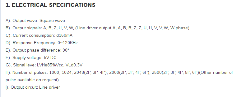

odekolon писал(а):в моем случае, ну скажем 2500 линий на 3 пары полюсов
робот должен +-1км иметь точность?
odekolon писал(а):- придумать , как завести сигнал от резольвера в стойку.
частотник получает степ/дир, управляет мотором с резольвером.

uwv.png (4927 просмотров) <a class='original' href='./download/file.php?id=168082&mode=view' target=_blank>Загрузить оригинал (24.92 КБ)</a>
У китайцев этого счастья на любую потребность

aftaev писал(а):степ/дир, управляет мотором с резольвером
Так чтоб 5штук одинаковых и с шаговым управлением дешево не будет. С аналогом старье дешевое.
