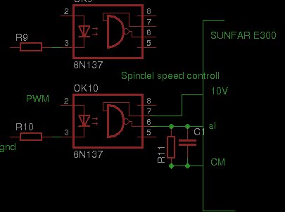

вот так? (страница 9 мануала)Может и резистор R11 лишний?

я не нашел справочных данных на 8N137.
А работоспособная схема преобразователя ШИМ-напряжение с опторазвязкой, например здесь Мой CNC китаес Bernardo KF25 Top (клон BF20) #233
Re: Интерфейсная плата LPT
6N137
Только там такая дорогая опторазвязка не обязательна.

michael-yurov писал(а):6N137
PC817 у нас 5р 6N137-18р--не критично.
Тогда - да, лучше микросхему.
Раньше они дороже 100 руб стоили, а pc817 - рубля 3.
plotik писал(а):Может и резистор R11 лишний?
Нет. Без резистора будет всегда максимальная скорость.
