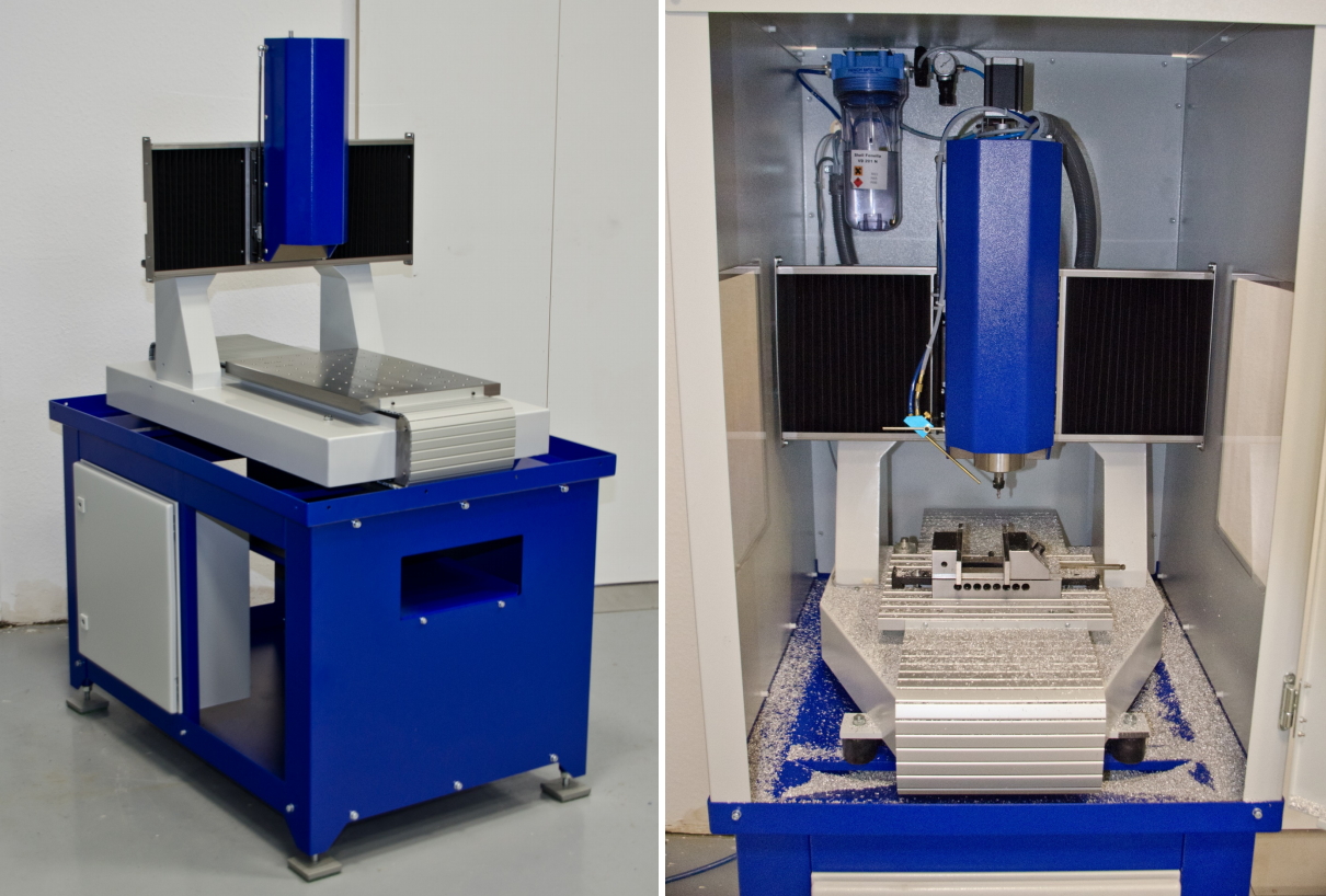

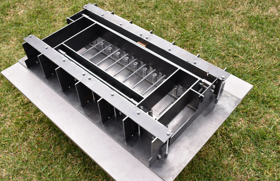

чисто для примера...
такую форму незамысловатую сделать не трудно ведь, а сразу профиля из алюминия отпадают, только на Z-тку. Удешевление на лицо...
$_57.JPG (5216 просмотров) <a class='original' href='./download/file.php?id=166182&mode=view' target=_blank>Загрузить оригинал (78.19 КБ)</a>
Тут вид по красивше, но и уже более сложная конструкция
2019_07_11 22-34.jpg (5203 просмотра) <a class='original' href='./download/file.php?id=166183&mode=view' target=_blank>Загрузить оригинал (661.69 КБ)</a>

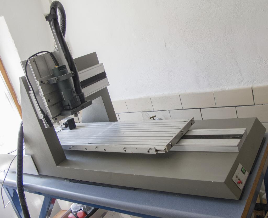

Вот вариант, совсем простенький станочек:) лютый перфекционизм... :relsa:
12-10-2018 5-52-57 PM.jpg (4957 просмотров) <a class='original' href='./download/file.php?id=166483&mode=view' target=_blank>Загрузить оригинал (349.36 КБ)</a>
https://www.model-engineer.co.uk/forums ... 139042&p=1

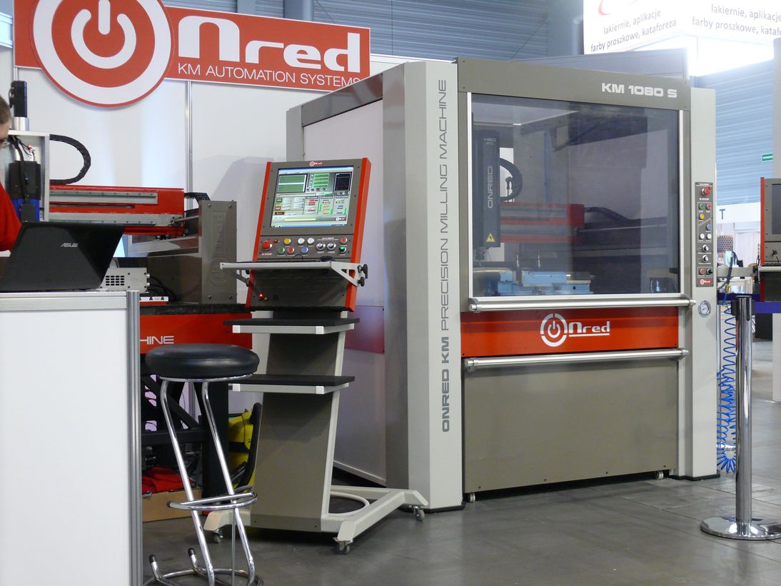

На польском форуме, один сделал красивый кабинет к станку
783_20189.jpg (4938 просмотров) <a class='original' href='./download/file.php?id=166484&mode=view' target=_blank>Загрузить оригинал (326.08 КБ)</a>
ветка тут:
https://www.cnc.info.pl/frezarka-do-wyd ... 5-200.html

Мне понравилось как у него в бочину кабинета встроены управляющие кнопки и как поставлены стойки с мониторами... пульт очень культурно подвешен. Внизу на колёсиках контейнер для стружки...
Хоббийно сделано, но выглядит Очень профессионально!
