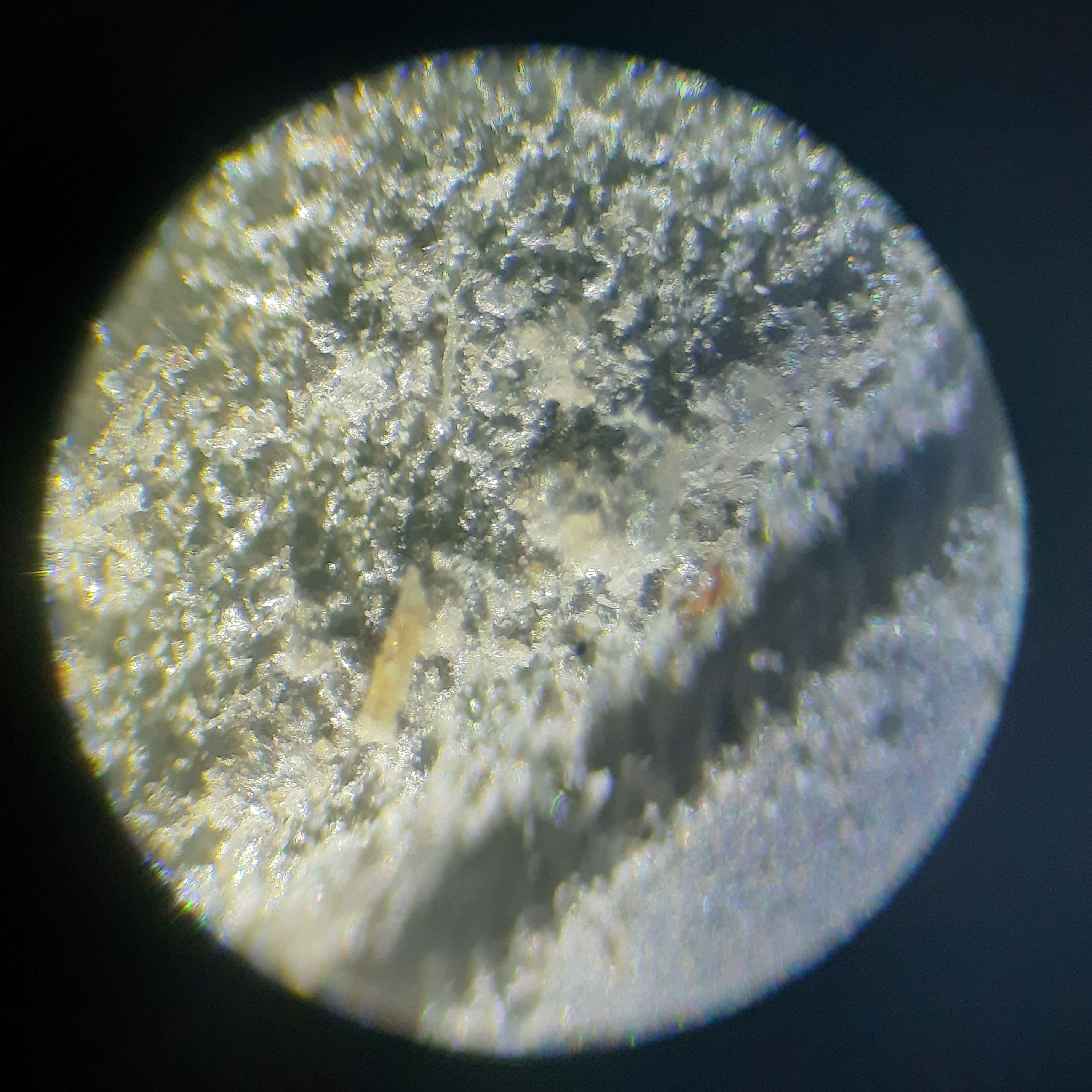

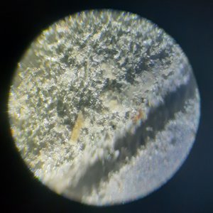

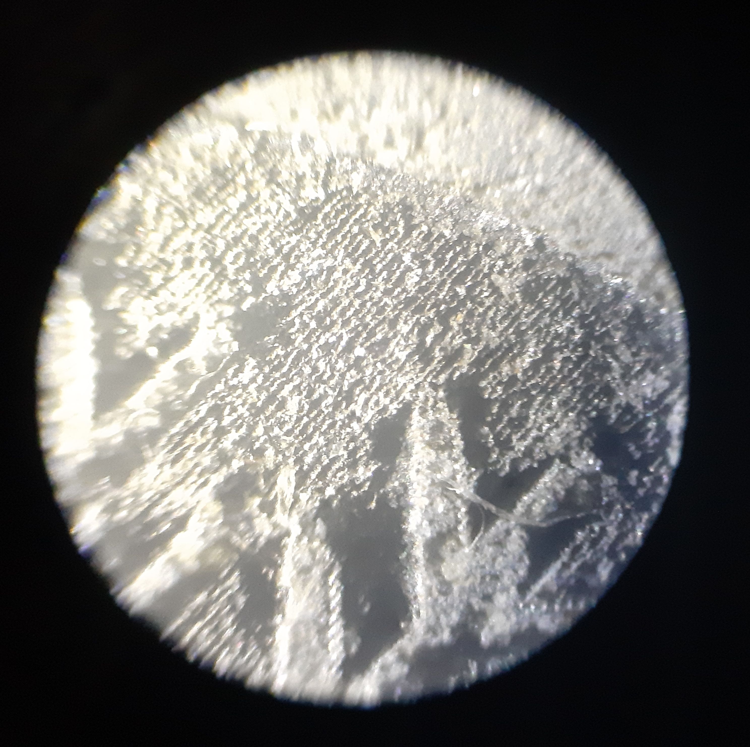

Если посмотрите под микроскопом, после лазера алюминий имеет пористую структуру (напоминает губку), что и дает залипание, возможно, если пройтись шабером подходящего размера по рисунку ситуация улучшится.
Ещё момент, судя по рисунку (черный цвет остаточной гравировки) не делалась чистка после последнего прохода, уточните этот момент. Если это так - пусть мастер сделает пару последних проходов на большой частоте и скорости, это тоже должно улучшить ситуацию.
20190909_090354.jpg (4300 просмотров) <a class='original' href='./download/file.php?id=168676&mode=view' target=_blank>Загрузить оригинал (889.14 КБ)</a>
20190909_085850.jpg (4300 просмотров) <a class='original' href='./download/file.php?id=168675&mode=view' target=_blank>Загрузить оригинал (925.37 КБ)</a>
Первая картинка - до чистки (поле гравировки даже не попадает в глубину резкости микроскопа), вторая - после (на борозды не обращайте внимания их шаг 0.012мм).
