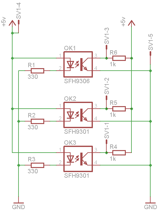

подтяжка есть - 300ом к плюсу.
какашки сыплются когда сигнал в ноле - транзистор открыт.
схемка
диск там уже другой - черный.
Re: проблема с энкодером шпинделя
Алексс писал(а):подтяжка есть - 300ом к плюсу
а на схеме 1к нарисован.
попробуй закоротить транзистор оптрона и посмотреть на помехи.
Если останутся - высокая вероятность, что проблемы с цепью GND (общий провод). Или транзистор недооткрывается - можно померить напряжение на коллекторе.

главное не то, что написано, а то, что впаяно ;)
правду сказать я жуе забыл какой там фактически резистор. помню была какая-то проблема и я менял номинал.
но это сути не меняет, так ?
сто пудово проблема с землей.
не знаю как правильно сделать... получаются петли хоть как.
лежит кабель экранированный, надо мотор Z им подключить.
инвертор со станка снять - к месе поближе. а для этого нужно pwm2dc наконец-то собрать.
Землю и питание для датчиков надо брать прямо с месы.
P.S. По даташиту резисторы в цепи диодов надо-бы вдвое меньшего номинала.

UAVpilot писал(а):Землю и питание для датчиков надо брать прямо с месы.
это сделано. но весь остальной станок заземлен куда-то в другое место.
UAVpilot писал(а):P.S. По даташиту резисторы в цепи диодов надо-бы вдвое меньшего номинала.
там странноватый мануал... для транзисторов там тоже указан резистор 50 ом кажется. я пробовал подтяжку 300ом. при срабатывании на выходе был очень не ноль, пришлось ставить 1к.
это может быть связано со слабым током диода??
Алексс писал(а):там странноватый мануал...
Параметры нормируются при токе диода 20 мА, при 5 В питания резистор 180-200 Ом.
Напряжение насыщения нормируется, к тому же, при токе коллектора 0,2 мА, то есть 25 кОм в цепи.
Какой "нуль" будет, скажем, при килоомной нагрузке, неясно.
Алексс писал(а):это может быть связано со слабым током диода??
Еще как :)

давайте разберемся.
вот мануал
гда написан ток диода и транзистора ?
в начале я собрал по схеме из мануала. при этом на выходе сигнал был никакой. тестером меряю - какбы все работает. к месе подключаю - не работает.
что-то там плавало на уровне полтора вольта - месе не достаточно. надо меньше 1.4. оказалось что резистор подтяжки на месе вносит коррективы.
поэтом собрал по приведенной схеме - стало лучше. но не до конца :)
давайте уточним номиналы резисторов :geek:
