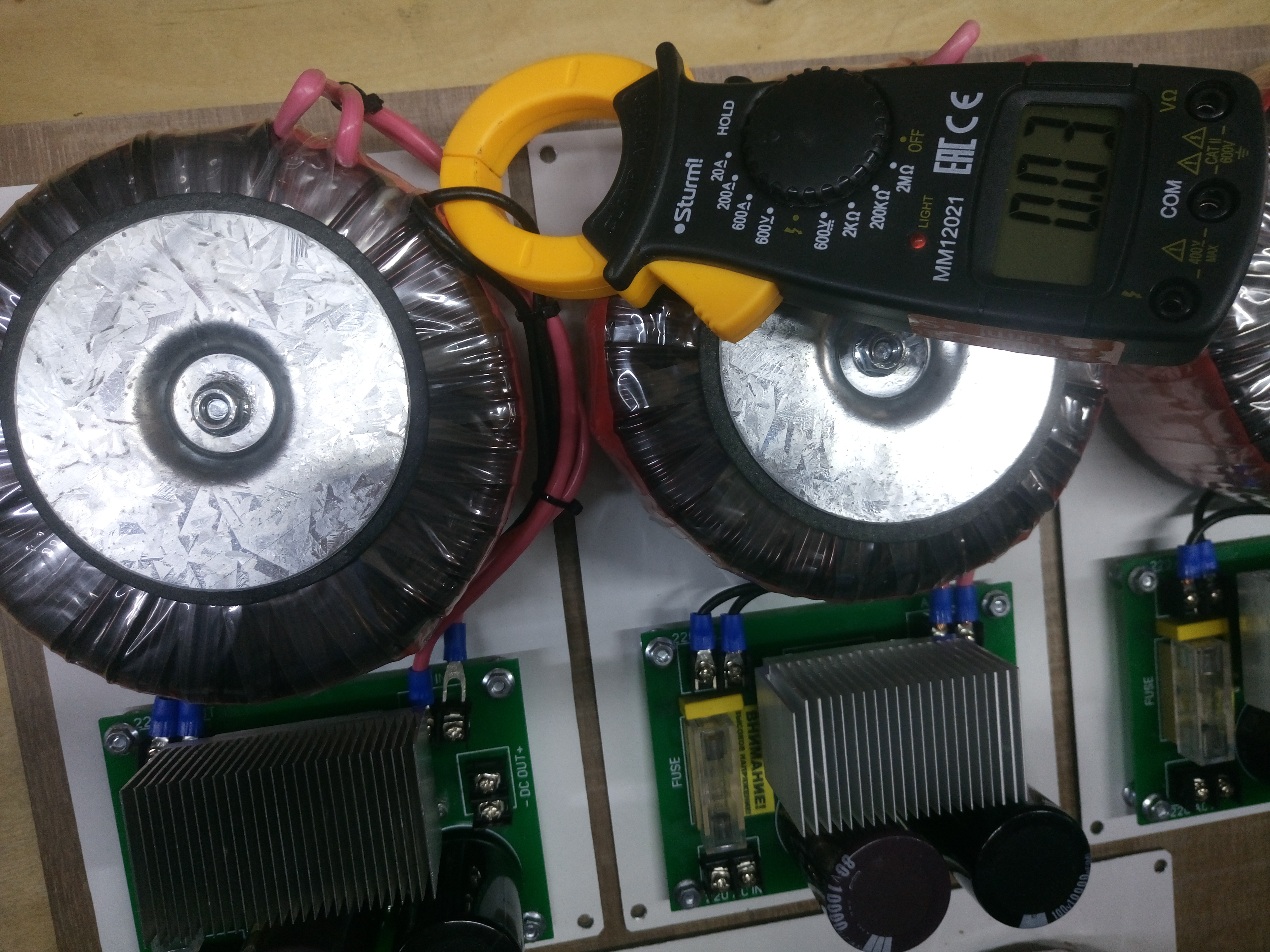

На фотках вижу выходное напряжение на приборе 55.3В и электролиты на плате на 80В.
55.3х1.41=78 В. То есть запас всего в два! вольта??? А если на входе напруга подпрыгнет до 240В - на выходе получим 81В, перегретый "вздутик" и солидный БА-БАХ в перспективе :shock: . Электролиты напрашиваются как минимум на 100 В...

xvovanx писал(а):На фотках вижу выходное напряжение на приборе 55.3В и электролиты на плате на 80В.
Смешали мух с котлетами. 55,3 - это замер по переменке на выходе совсем других трансов. Кондеры на 80В установлены в совсем иной конструкции, после мостового выпрямителя. А коэффициент 1,41 откуда у вас взялся? Слышали звон, да не туда его применили. 1.41 - это коэффициент для расчета максимальной амплитуды напряжения на входе выпрямителя.

Какой ток ХХ трансформаторов делаете?

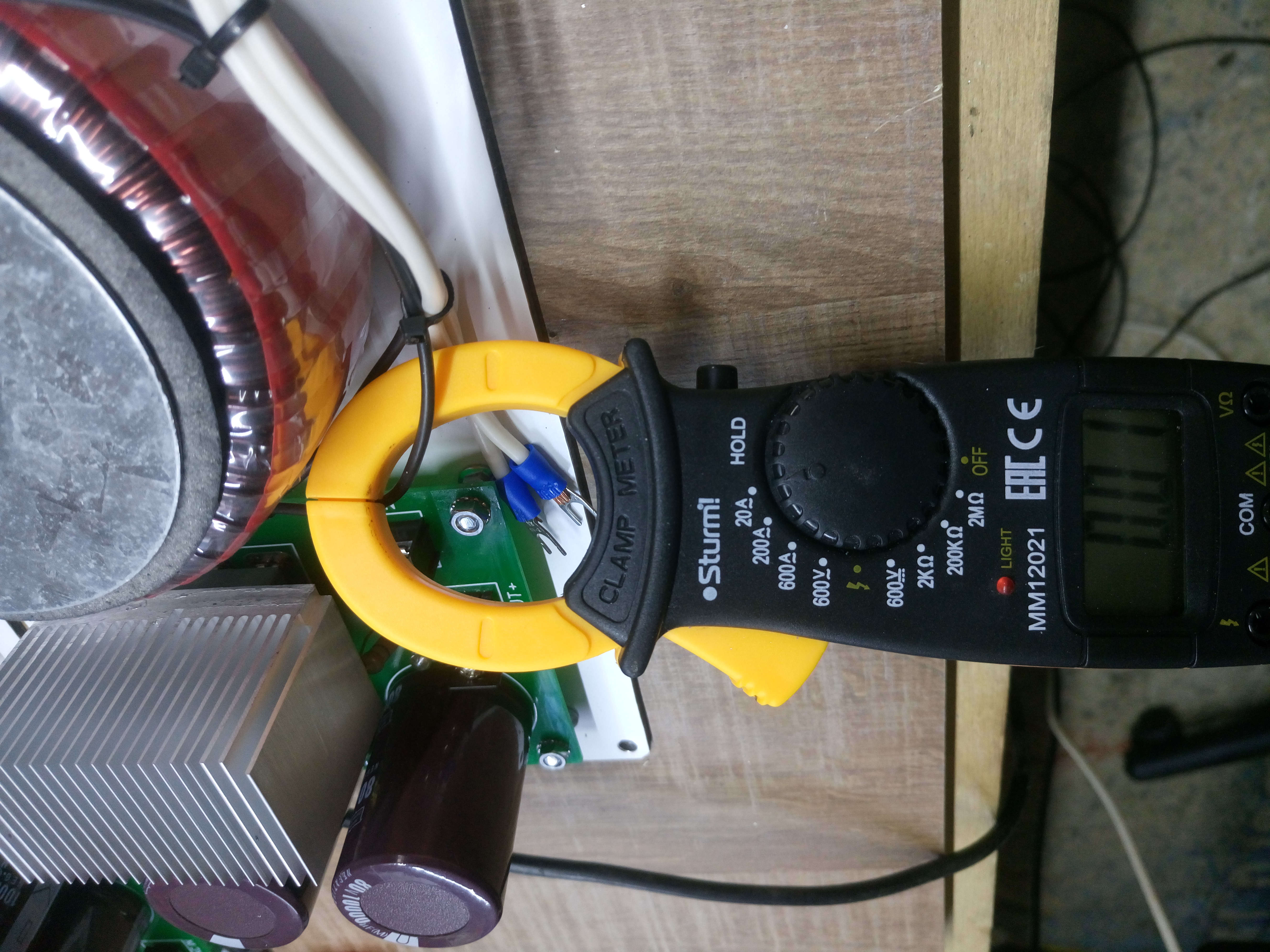

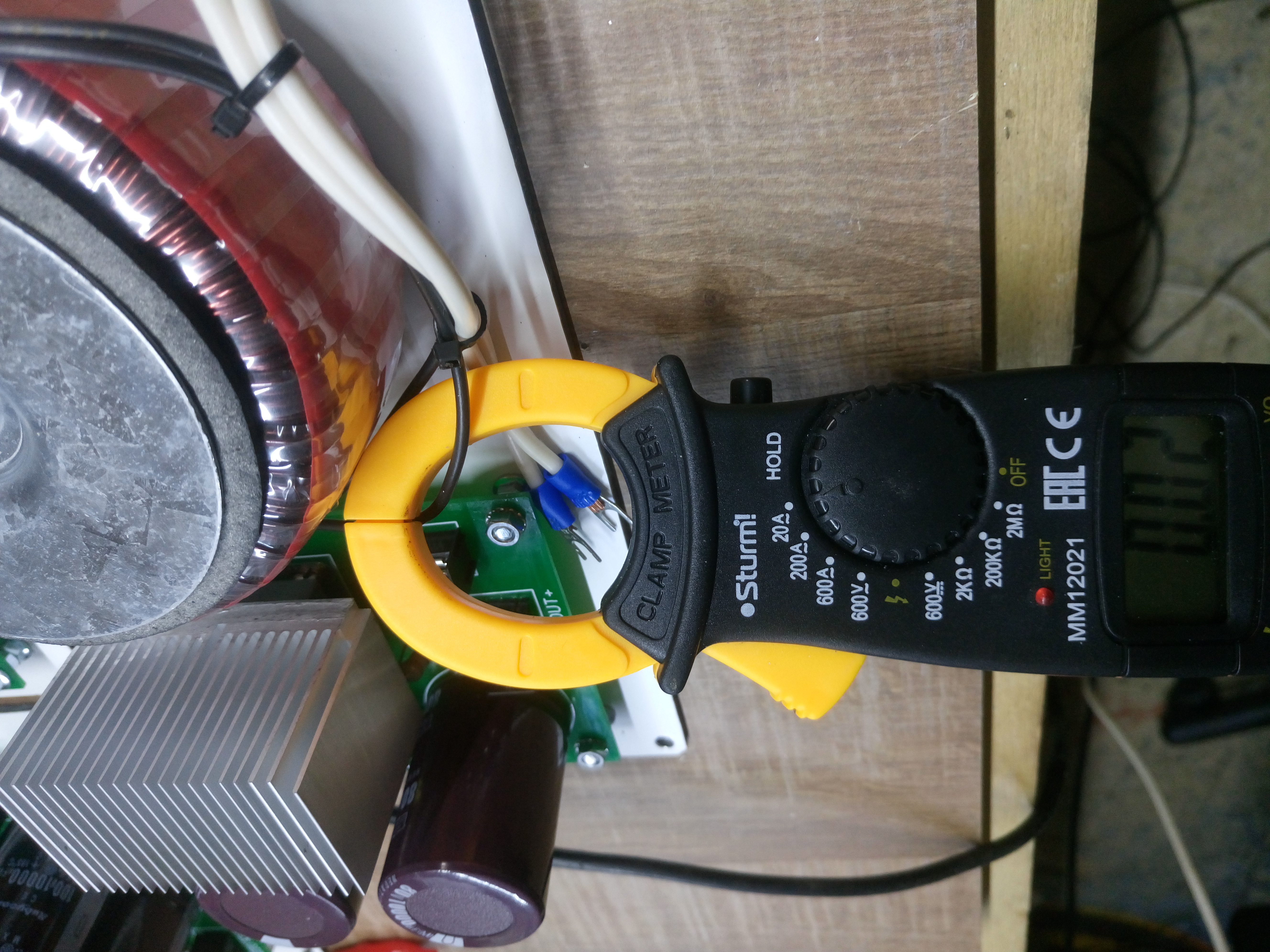

sima8520 писал(а):Какой ток ХХ трансформаторов делаете?
К сожалению, точного мультиметра с измерениями по переменке под рукой нет, но на скорую руку для экспресс-ответа на ваш вопрос имеем следующие топорные значения: транс на 300вт скачет в показаниях 0,01-0,02А, 600вт: 0,01-0,03А. Грубо принимаем средние значения.

Зерноед писал(а):скачет в показаниях 0,01-0,02А
Это проблема применения токовых клещей. Просто изменяя положение магнитопровода относительно измеряемого провода можно видеть эти "скакания". Более точные результаты измерений можно получить при подключении прибора последовательно с обмоткой. Если миллиамперметр стремно включать в первичку, измерения тока хх равнозначно можно провести во вторичке. Зная коэффициент трансформации, можно вычислить ток хх в первичке. Ну, а для вас коэффициент трансформации явно известен ;)
