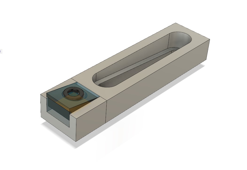

frezeryga писал(а):хочу сделать оснастку для серийного изготовления деталей станков по типу такой https://www.miteebite.com/products/pitbull-clamps/
Делал такие. Под болт м5, шириной в паз 12. Задумывались в усп12, но в общем то пихаются по месту если нужно. Над столом торчат на 4мм.
Есть сами питбули, а есть ещё стационарные, к которым прижимают - если не делать целиком паз под деталь, или деталь плоская большая. У меня они катаются вдоль усп - например можно прижимать к углу, если поставить их с 4 сторон.
Там есть нюанс! под питбули подкладывается резиновое колечко, в самом сделана проточка под него. смысл - чтобы оно само вверх пружинило. иначе засовывать деталь, одновременно их все придерживая в верхнем положении - крайне геморно. У меня с этим проблема, до конца не поднимает, надо колечко помягче, и проточку снизу под углом.

Делал из ст3. она не особо твердая, но всё равно следы может оставить на чистовой, если сильно крутить. как вариант можно бумажку подсунуть. Делаются с переворотом.

паз я имел виду сам пропил в оснастке тоесть продольный размер прижима у меня 10мм а поперечный 12мм. на скрине прижима только два остальное просто упоры аналогичного размера. предполагается что на одной плите-оснастке будет обрабатываться 2 комплекта разных деталей и будет 2 группы карманов под прижимы и сухари. резиновые колечки будут предусмотрены.

frezeryga писал(а):паз я имел виду сам пропил в оснастке тоесть продольный размер прижима у меня 10мм а поперечный 12мм. на скрине прижима только два остальное просто упоры аналогичного размера. предполагается что на одной плите-оснастке будет обрабатываться 2 комплекта разных деталей и будет 2 группы карманов под прижимы и сухари. резиновые колечки будут предусмотрены.
ну да, смысл тот же, просто размер поменьше. Единственное у тебя под болт отверстие, а не слот. Ну и рычаг получается поменьше. У меня вертикальный ход губки прижимающей вроде ~3мм, горизонтальный, от детали, что то около 1мм. Да, болт ещё утоплен, в угоду меньшей высоты, и он как можно ближе к детали.
Для чистовых размеров можно делать поменьше, с меньшим ходом. У меня он только ради унификации, чтобы как тиски использовать зажимая всякие обрезки.
Есть такие интерпретации ещё, для деталей с черновыми неточными размерами. В общем это просто оснастка куда мелкие прижимы вставляются.
