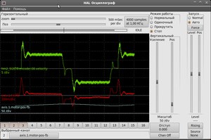

настраиваю уже пару часов ПИД...
значение ошибки примерно 0.65-0,68 получается. это много? получается, что ось движение оси отстает от расчетного её положения? как с этим бороться?
вот что показывает hal scope...
P=8.5
I=0.0001
D=0.25
FF0=0
FF1=0.003
FF2=0.007
скачал еще pid_tuning, только вот не разберусь как ее отдельно запустить, или прикрутить к axis
может подскажете как ее использовать?
Screenshot1.png (2818 просмотров) <a class='original' href='./download/file.php?id=9234&mode=view' target=_blank>Загрузить оригинал (563.04 КБ)</a>

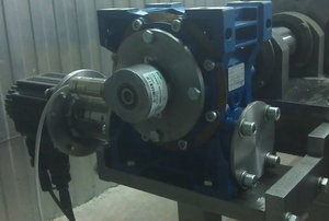

а вот фото поворотной оси, если кому интересно :)
IMAG0073.jpg (2813 просмотров) <a class='original' href='./download/file.php?id=9237&mode=view' target=_blank>Загрузить оригинал (384.19 КБ)</a>

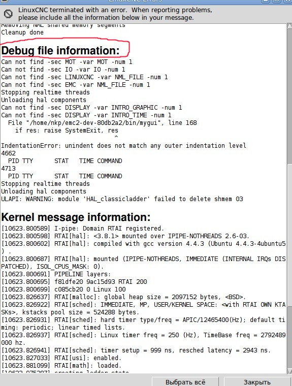

EvgenyK писал(а):нем пины явно отличаются от моих
конечно название пинов необходимо привести в соответствие
в тексте ошибки (при запуске емс) любое "несоответствие" в хал подробно указывается(с именами пинов)
это сильно облегчает настройку
читай всегда этот раздел:
Выделение(058).jpg (2796 просмотров) <a class='original' href='./download/file.php?id=9263&mode=view' target=_blank>Загрузить оригинал (162.57 КБ)</a>

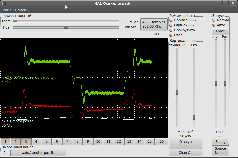

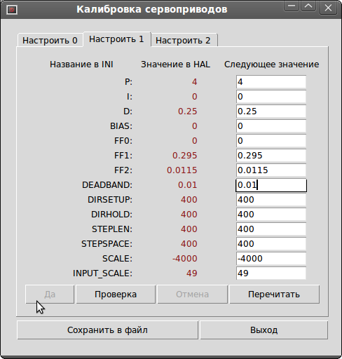

Вобщем сделал червячный редуктор совсем безлюфтовым. Сделал новое крепление для энкодера, ибо он шатался от любого прикосновения.
С ПИД регулированием возник вопрос.. вопросище!
Что только не делаю, никак не могу избавиться от пиков (на скриншоте видно) при пуске и остановке движения.
Пробовал менять параметры ПИД...при любых настройках пики остаются всё равно..
Сейчас вот думаю, что эти пики, это задержка (0.05-0.08 секунды) между управляющим воздействием и обратной связью.
Но откуда она берется?
Люфта в редукторе нет, в муфтах - тоже нет. Предположил было, что редуктор с задержкой передает движение, но мозг говорит, что такого быть не может.
Есть подозрения, на настройки hal.
Вот кусок, который отвечает за поворотную ось:
#  AXIS Y
net yenable  => hm2_5i20.0.stepgen.02.enable
net ypos-fb  <= hm2_5i20.0.encoder.00.position
net ypos-out => hm2_5i20.0.stepgen.02.velocity-cmd
# Step Gen signals/setup
setp   hm2_5i20.0.stepgen.02.dirsetup        [AXIS_1]DIRSETUP
setp   hm2_5i20.0.stepgen.02.dirhold         [AXIS_1]DIRHOLD
setp   hm2_5i20.0.stepgen.02.steplen         [AXIS_1]STEPLEN
setp   hm2_5i20.0.stepgen.02.stepspace       [AXIS_1]STEPSPACE
setp   hm2_5i20.0.stepgen.02.position-scale  [AXIS_1]SCALE
setp   hm2_5i20.0.stepgen.02.maxaccel         0
setp   hm2_5i20.0.stepgen.02.maxvel           0
setp   hm2_5i20.0.stepgen.02.step_type        0
setp   hm2_5i20.0.stepgen.02.control-type     1
setp hm2_5i20.0.encoder.00.counter-mode 0
setp hm2_5i20.0.encoder.00.filter 1
setp hm2_5i20.0.encoder.00.index-invert 0
setp hm2_5i20.0.encoder.00.index-mask 0
setp hm2_5i20.0.encoder.00.index-mask-invert 0
setp hm2_5i20.0.encoder.00.scale  [AXIS_1]INPUT_SCALE
net ypos-fb => axis.1.motor-pos-fb => pid.0.feedback
net ypos-cmd <= axis.1.motor-pos-cmd  => pid.0.command
net yenable   axis.1.amp-enable-out => pid.0.enable
net ypos-out <= pid.0.output
Может здесь что-то не так?
Как бы проверить и что проверить?
Screenshot-HAL Осциллограф1.png (2717 просмотров) <a class='original' href='./download/file.php?id=9653&mode=view' target=_blank>Загрузить оригинал (66.4 КБ)</a>
Screenshot-Калибровка сервоприводов1.png (2717 просмотров) <a class='original' href='./download/file.php?id=9654&mode=view' target=_blank>Загрузить оригинал (28.07 КБ)</a>
God's gonna cut you down...
Re: Два энкодера на одной оси, как подключить к LinuxCNC
Насколько я понимаю Ferror в пике достигает 0.4, что в принципе не так уж и плохо. Но очень похоже на то, что у тебя стоит слишком большое ускорение оси.
Такое ощущение, что скорость мгновенно скачет до заданного уровня, а станок пытается ее догнать, отсюда и проскок на более высокую скорость. В общем попробуй задать ускорение этой оси по меньше. Кстати, какое оно у тебя сейчас?
