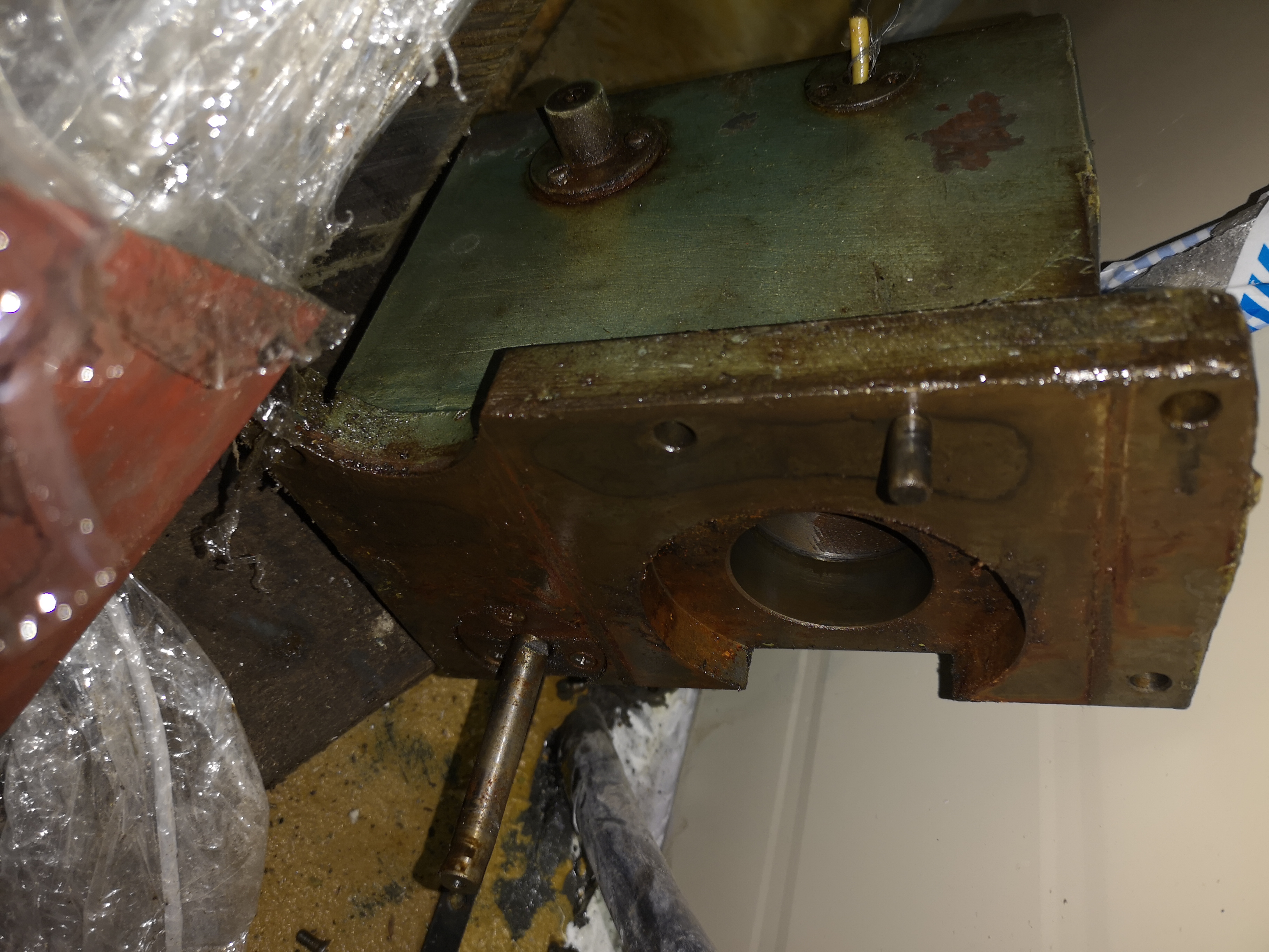

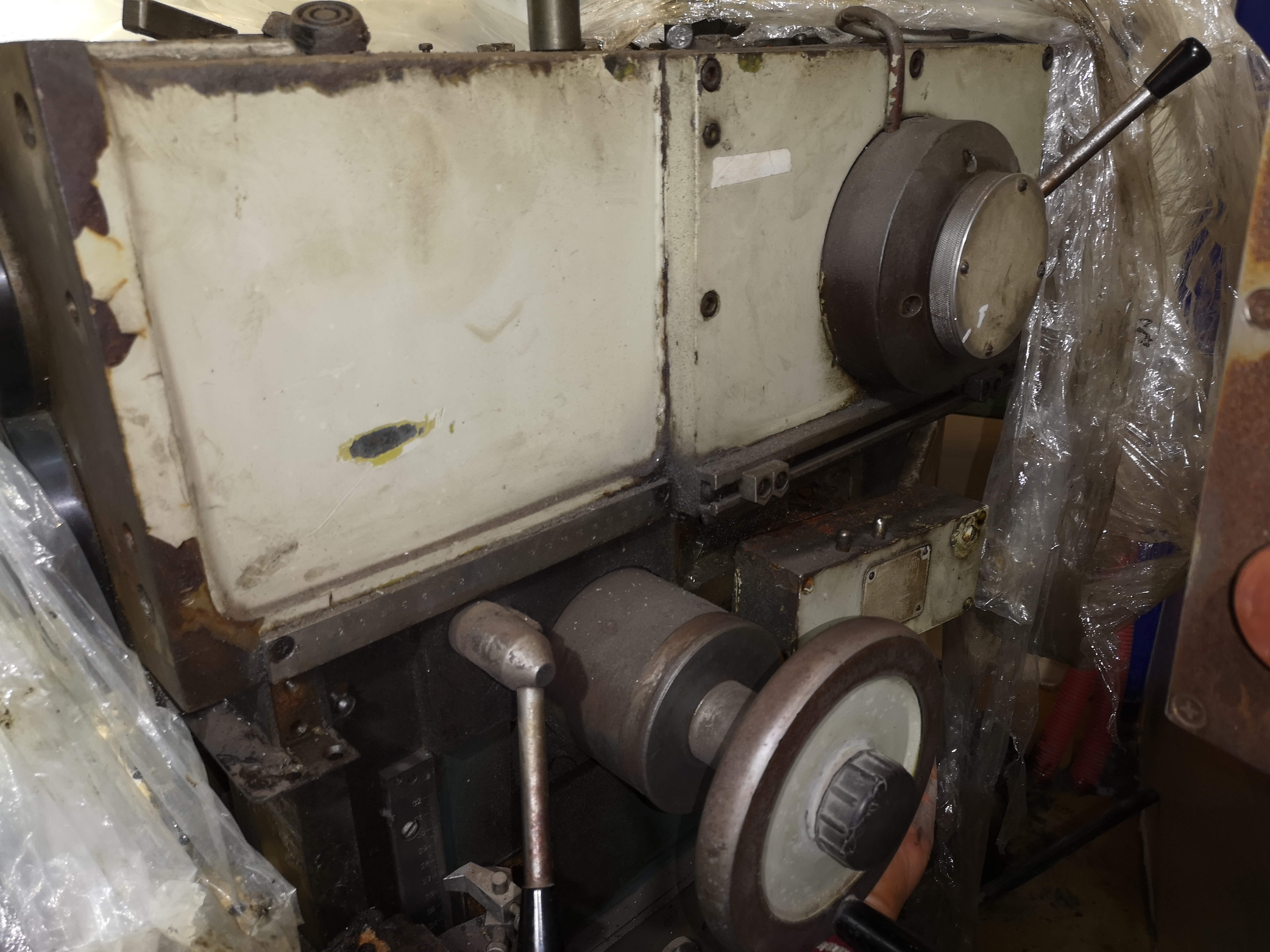

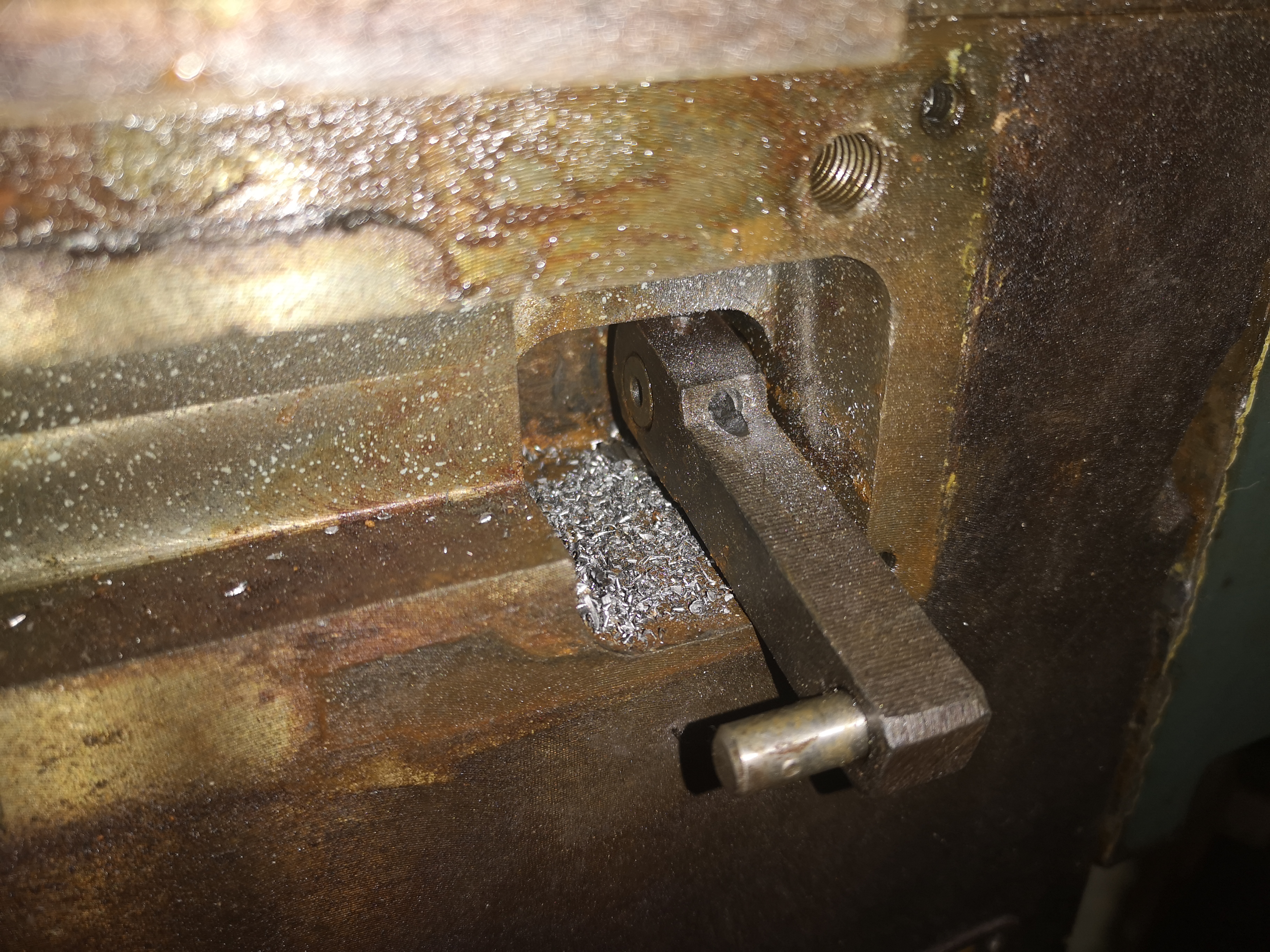

И ещё для меня остаются загадкой некоторый сборочно-конструкционные нюансы этого станка.
Пытался по простому снять механизм поворота датчика скорости оси Y. Так и не понял, как его собрали на заводе.
IMG_20190528_164911.jpg (3522 просмотра) <a class='original' href='./download/file.php?id=163625&mode=view' target=_blank>Загрузить оригинал (7.74 МБ)</a>
Maxtech
Сообщения: 17
Зарегистрирован: 26 май 2019, 17:30
Настоящее имя: Max
Re: Прошу помощи 6720ВФ2 по металу 200х500мм модернизация в
Сообщение Maxtech »

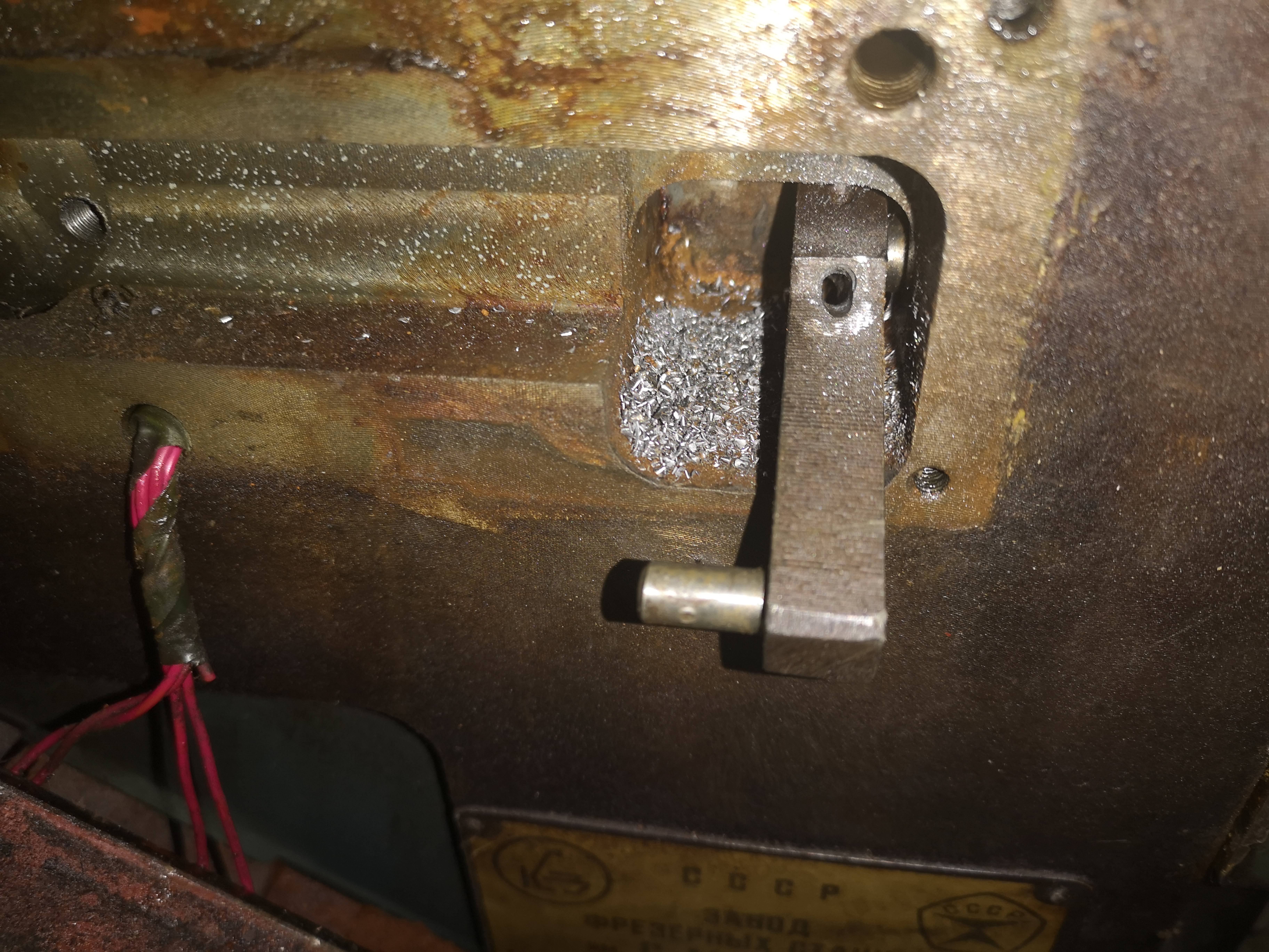

IMG_20190528_164934.jpg (3520 просмотров) <a class='original' href='./download/file.php?id=163626&mode=view' target=_blank>Загрузить оригинал (8.54 МБ)</a>

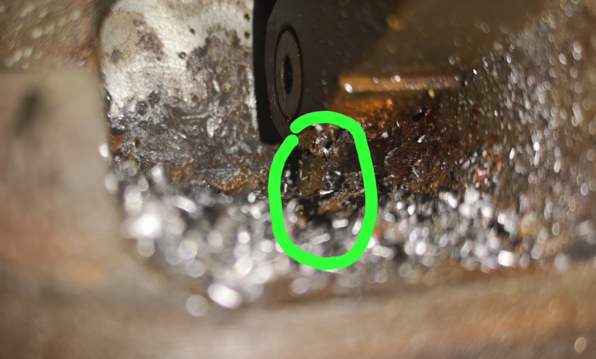

Штифт, крепящий рычаг к валу, конусный и вставляется изнутри. Снаружи торчит только резьбовая часть под затяжку гайкой.
Обратно его не выбить - упирается в стенку углубления.
Screenshot_20190529_224533.jpg (3520 просмотров) <a class='original' href='./download/file.php?id=163627&mode=view' target=_blank>Загрузить оригинал (223.23 КБ)</a>
На валу круговая канавка под штифт, вывернуть рычаг не даёт пространство углубления(
Пришлось высверливать его полностью и выбивать остатки.

IMG_20190528_170133.jpg (3515 просмотров) <a class='original' href='./download/file.php?id=163630&mode=view' target=_blank>Загрузить оригинал (8.81 МБ)</a>

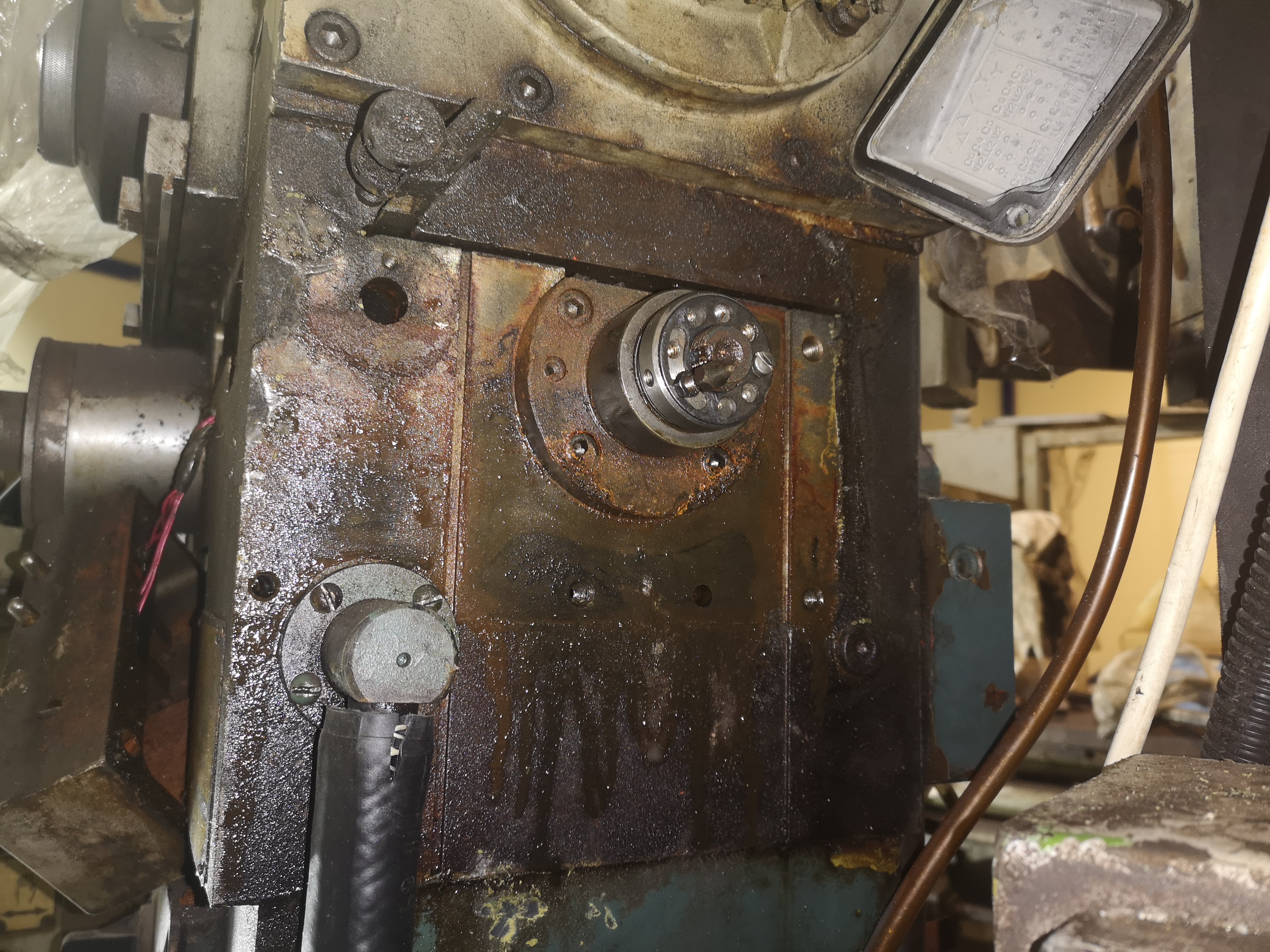

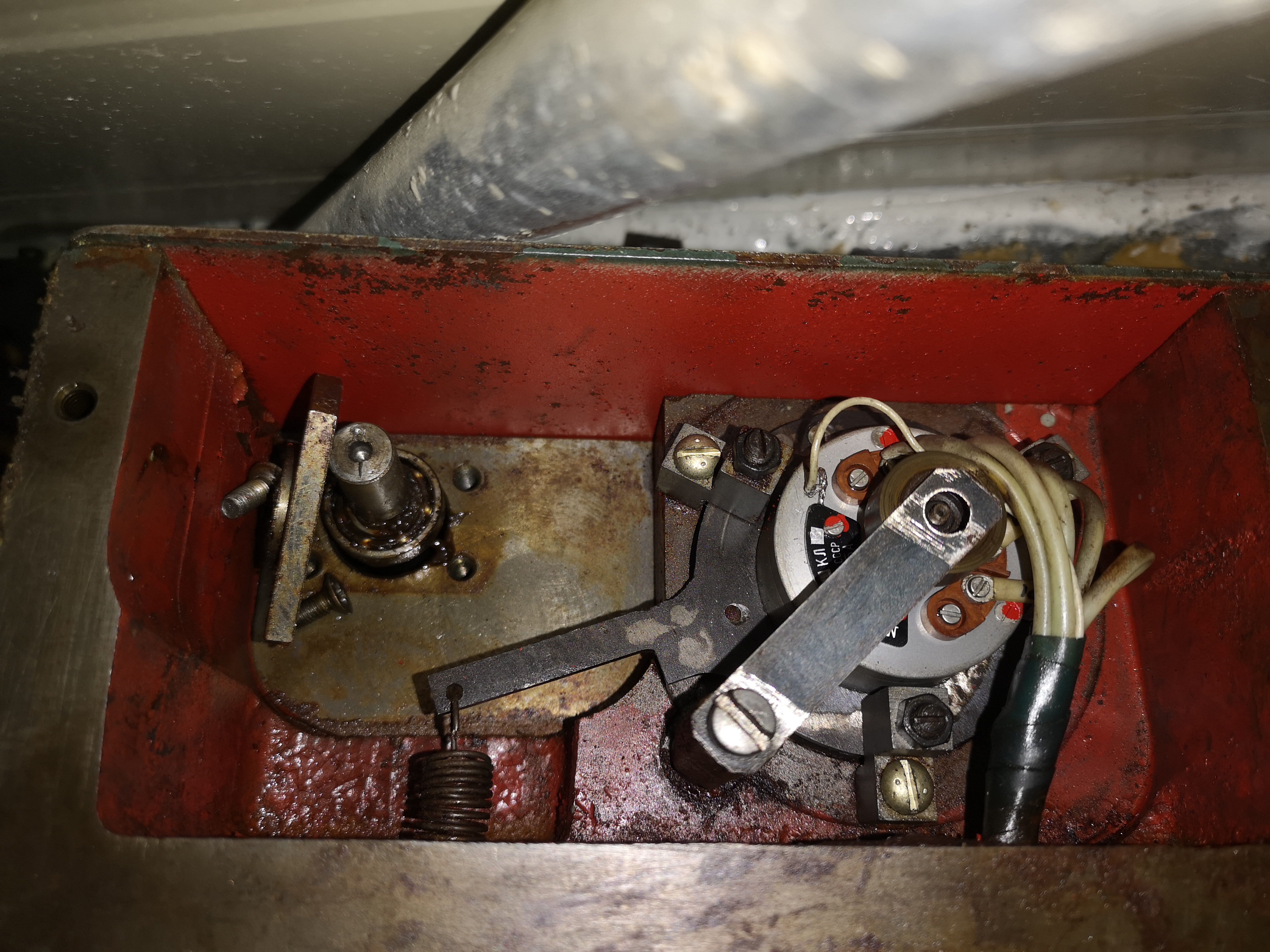

Вот здесь стояла крышка:
IMG_20190531_122742.jpg (3437 просмотров) <a class='original' href='./download/file.php?id=163768&mode=view' target=_blank>Загрузить оригинал (5.73 МБ)</a>

В ней находится шток, давящий на рычажок. Под ней углубление, в котором расположен сам рычажок на валу (уже снят):

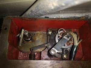

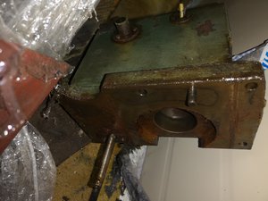

Эта коробка крепилась позади станины, закрывая задний конец винта оси Y.
Видно торчащий вал, на котором крепился рычажок.
IMG_20190531_122839.jpg (3428 просмотров) <a class='original' href='./download/file.php?id=163771&mode=view' target=_blank>Загрузить оригинал (5.88 МБ)</a>
Maxtech
Сообщения: 17
Настоящее имя: Max
Сообщение Maxtech »
В этой коробке находится датчик скорости, если я правильно понимаю - по ОС от него блок управления двигателем подач регулировал его обороты.
Рычажком на этом конце вала поворачивался данный датчик на некоторый угол.(на фото уже снят)
IMG_20190531_122901.jpg (3426 просмотров) <a class='original' href='./download/file.php?id=163772&mode=view' target=_blank>Загрузить оригинал (7.16 МБ)</a>

Может кто-то подскажет, как снять вертикальный вал подач на винт оси Y?
Он находится спереди, за столом, вдоль винта ШВП оси Z. С обоих сторон конические шестерни не дают его выдвинуть ни вверх, ни вниз. Ответные шестерни на винте оси Y и на винте подач тоже не снять из-за него((
