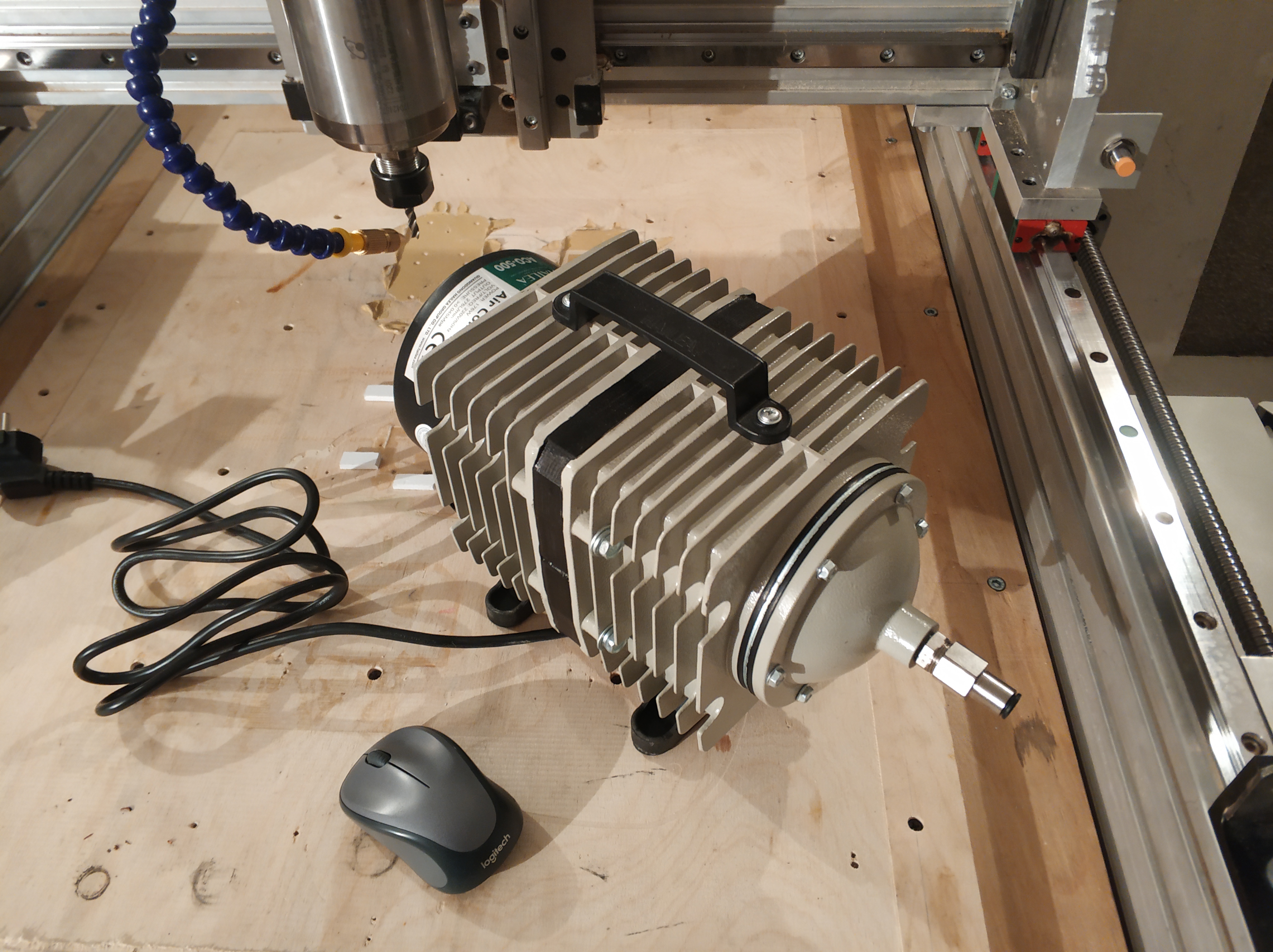

У меня аквариумный, только 500 модель, 275л/мин. дует хорошо, и тихий. Нагревается конечно, но я бы не сказал что сильно.
Купил потому что припер старенький 25л. и после двух включений мне это надоело, шумит пипец, да и объем маловат.

Gestap писал(а):У меня аквариумный, только 500 модель, 275л/мин. дует хорошо, и тихий. Нагревается конечно, но я бы не сказал что сильно.
https://haileaspb.ru/products/hailea-aco-500 Такой?

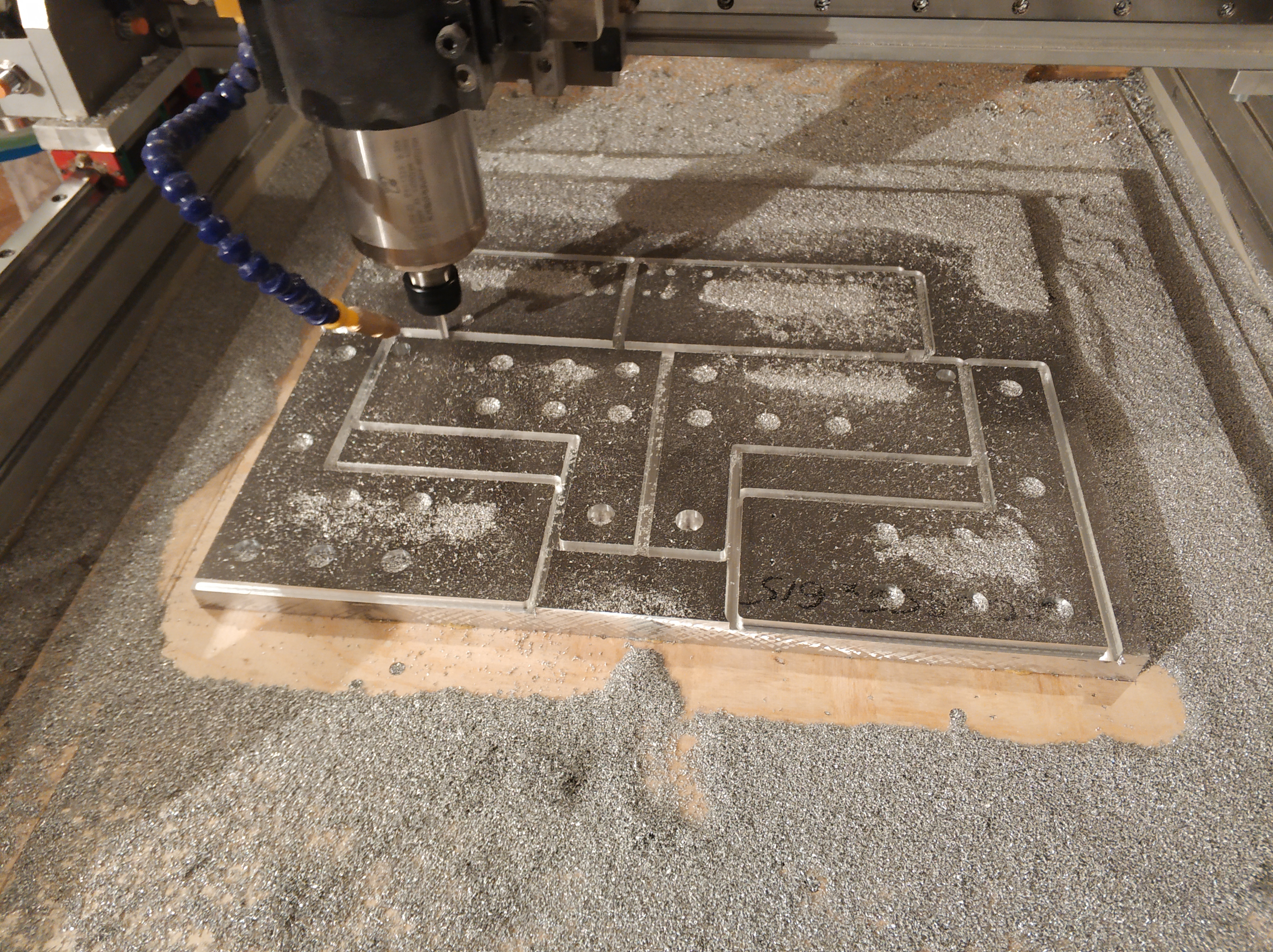

На фото фреза 6мм? На какую глубину получается резать? Какие режимы?
Gestap
Сообщения: 978
Репутация: 1089
Re: Компрессор для выдува стружки
Сообщение Gestap »
Да такой. Шестеркой 25мм резал больше рабочая часть не позволяет. 40мм десяткой удлиненной резал.
Он даволен крупный.)
IMG_20181014_154113.jpg (5899 просмотров) <a class='original' href='./download/file.php?id=158842&sid=6ea3b25a8cdfa763615ed3b5c3d1f510&mode=view' target=_blank>Загрузить оригинал (4.32 МБ)</a>
dtw.moscow@gmail.com
sazn86
Сообщения: 514
Зарегистрирован: 30 ноя 2016, 09:41
Репутация: 19
Сообщение sazn86 »
По сколько снимаешь? за проход?
Gestap
Сообщения: 978
Репутация: 1089
Сообщение Gestap »
0.5, больше не пробовал.
