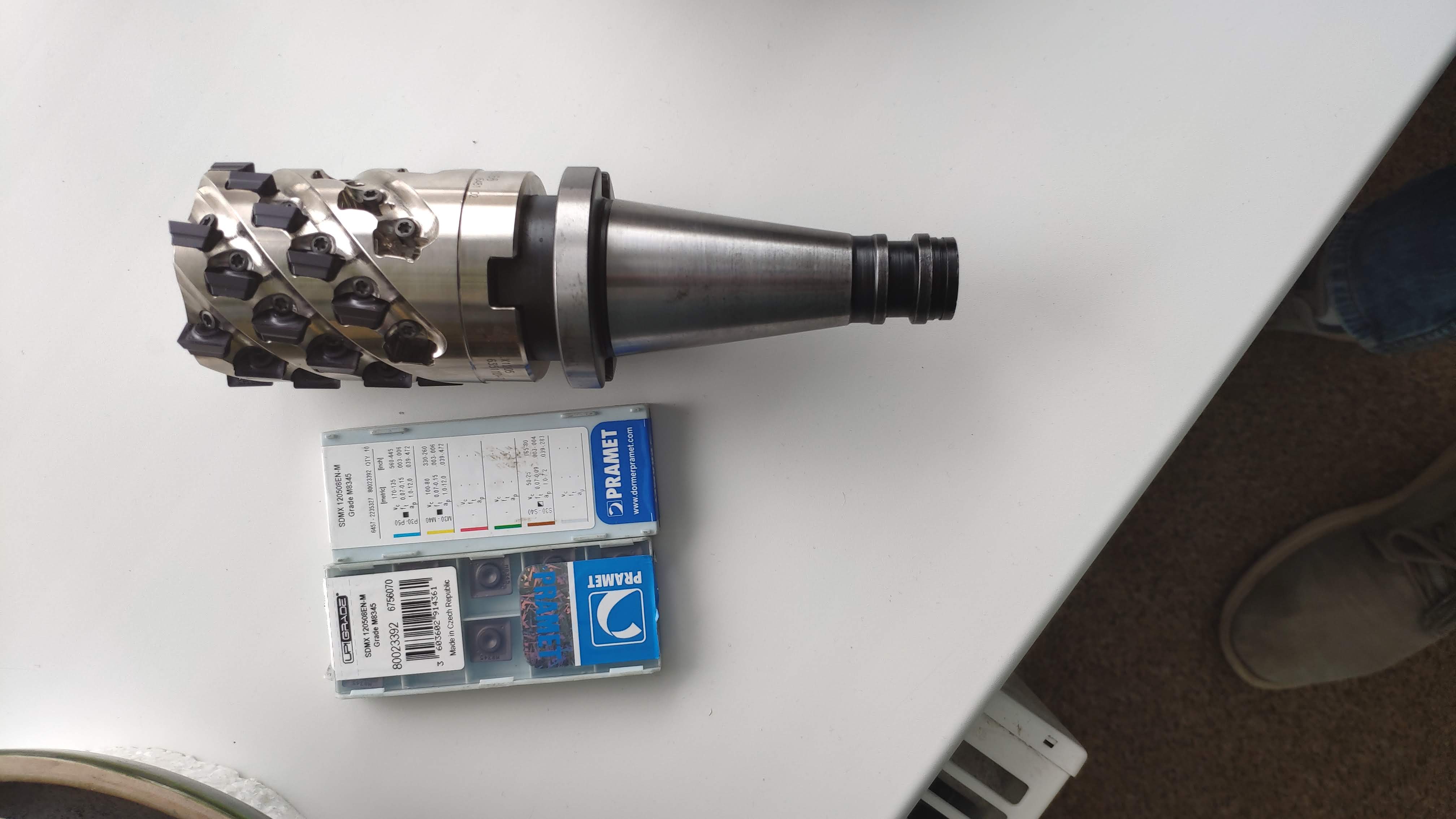

Взял на попробовать фрезу кукурузу Pramet.
63-й диаметр, 36 пластин. Пластинки только к ней идут не обычные SD..X1205. С выступом по центру и толстые.
IMG_20190314_133043.jpg (5608 просмотров) <a class='original' href='./download/file.php?id=158952&mode=view' target=_blank>Загрузить оригинал (250.96 КБ)</a>
IMG_20190314_134100.jpg (5608 просмотров) <a class='original' href='./download/file.php?id=158953&mode=view' target=_blank>Загрузить оригинал (180.18 КБ)</a>
