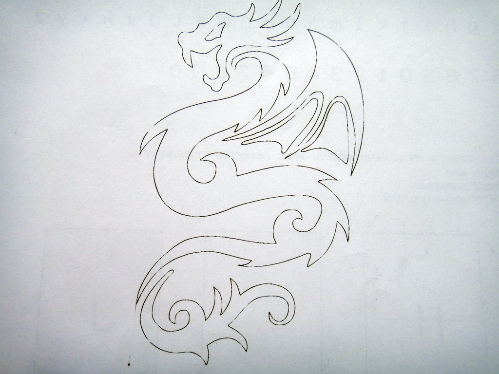

Rom327 писал(а):Попробуй эту программу запусти:
Запустил. Лазер передвигается с рывками, получаются пропуски, и по окончании прожига лазер не выключается.
дракон.jpg (3597 просмотров) <a class='original' href='./download/file.php?id=157912&mode=view' target=_blank>Загрузить оригинал (626.29 КБ)</a>

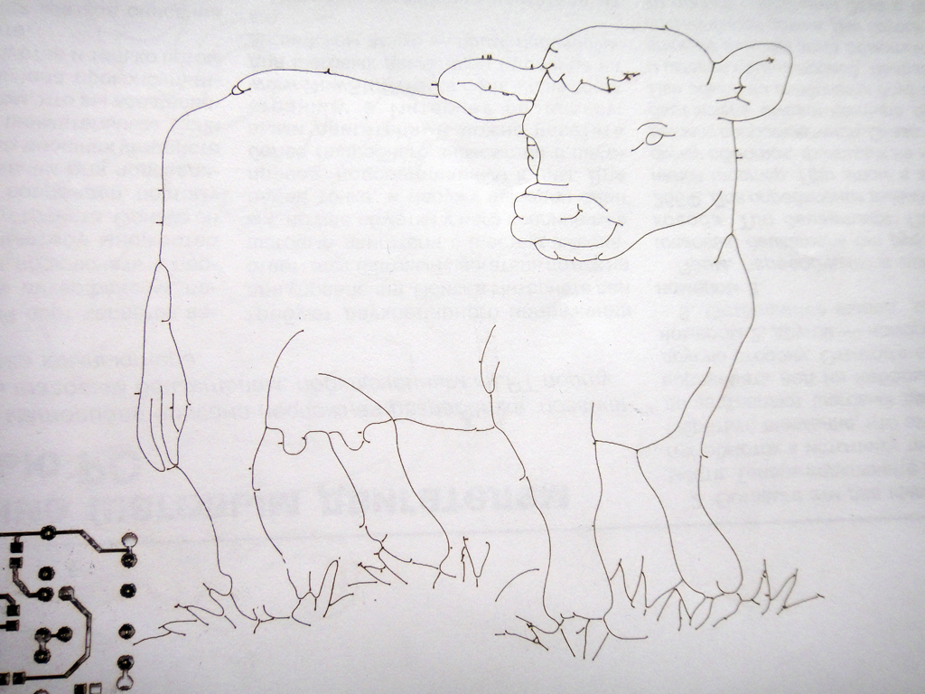

А вот корова с G-кодом деланная в программе LaserGRBL
корова.jpg (3597 просмотров) <a class='original' href='./download/file.php?id=157913&mode=view' target=_blank>Загрузить оригинал (565.03 КБ)</a>
При прожиге коровы лазер передвигается плавно и пропусков нет.

Serg56 писал(а):Запустил. Лазер передвигается с рывками, получаются пропуски, и по окончании прожига лазер не выключается.
В конце программы "дракон" надо записать М5.

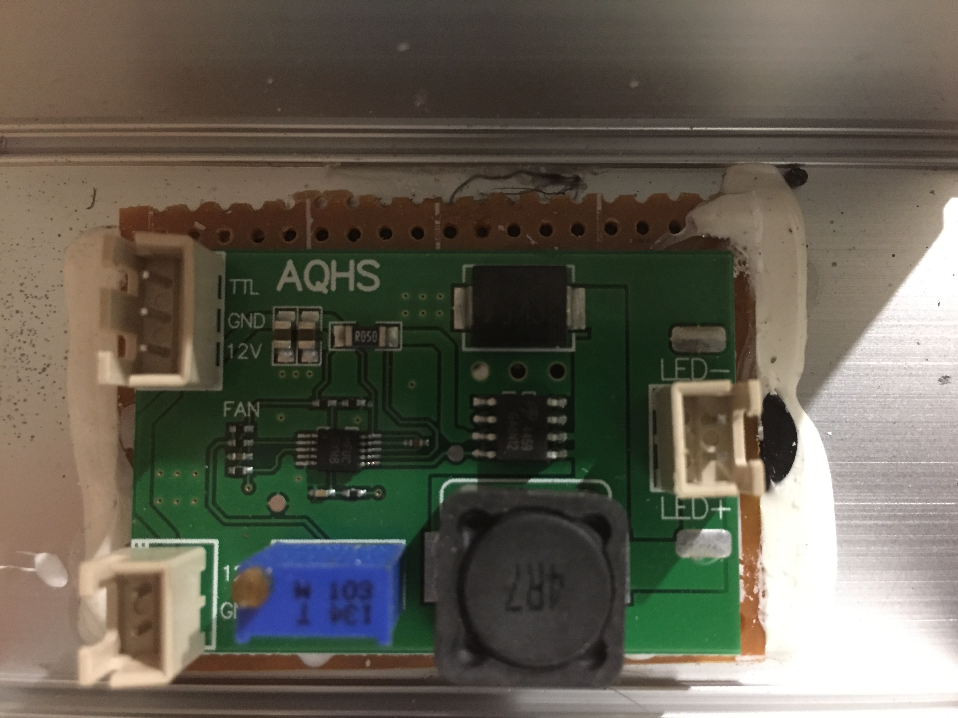

Здравствуйте! У меня тоже такой вопрос. Имею такой же станок с лазерным модулем на 3 Вт (по заявлению продавца). Станок сразу не подключал, а решил замерить напряжение идущее на диод. БП дает 12,4 В, на кулер и на лазер идет такое же напряжение. Регулировки напряжения - нет, регулировка тока - есть. Тут я совершил ошибку и начал убавлять резистор в режиме замера напряжения, поэтому ток выставленный продавцом я так и не узнаю. Убавив резистор "в ноль", подключил амперметр в разрыв диода и начал крутить резистор. На расстоянии примерно 18-20 см поставил чековую ленту. При 0,3 А - зажегся диод, но чек не прожег. При 0,5 А прожег чек, но не так уж и резво. При 0,7 А даже на фанере выжигает. Отключил диод и замерил напрямую к контактам выхода с драйвера на диод - показал 0,01 А. На различных видео - люди выставляют ток установив щупы напрямую, без нагрузки. Интересно сколько тогда у них в разрыве под нагрузкой кушает диод?
У меня вопросы. 1. Какой ток мне подать и как его правильнее замерить (напрямую или в разрыв)?
2. Нормально ли, что у меня напряжение на диоде 12,4 В?
3. При разном напряжении и ток разный нужен?
4. Стоит ли заказать этот драйвер по ссылке, и сколько он выдает на лазер?
Это мой драйвер. Спасибо!

Shamilk писал(а):Отключил диод и замерил напрямую к контактам выхода с драйвера на диод - показал 0,01 А
Получается, ты замкнул выход драйвера через амперметр. Драйвер ушел в защиту с минимальным выходным током.
1. Диоду важен ток, а не напряжение.
2. Драйвер стабилизирует ток, поэтому если падать на вход драйвера +5 вольт вместо +12, ток должен оставаться прежним. Но может случиться так, что при очень малом входном напряжении драйвер не выдаст необходимый ток.
3. Драйвер по ссылке имеет регулировку и тока (синий подстроечник) и напряжения (маленький подстроечник). Опять же. если выставить сильно маленькое выходное напряжение, драйвер не выдаст необходимый ток...

Rom327 писал(а):1. Диоду важен ток, а не напряжение.
Это я знаю. Но почему тогда все так реагируют на то, что продавец выставил им 5,4 В и сразу же выкручивают напряжение на 4,8 В?
И какой тогда ток мне подать на свой диод, не подскажете?
Rom327 писал(а): Драйвер ушел в защиту
А почему у других людей он не уходит тогда? И если крутить резистор, то ток на амперметре растет.

Shamilk писал(а):А почему у других людей он не уходит тогда? И если крутить резистор, то ток на амперметре растет.
Ты же сам написал, что "Отключил диод и замерил напрямую к контактам выхода с драйвера на диод - показал 0,01 А."
То есть ты замкнул накоротко выход драйвера.

Shamilk писал(а):Нормально ли, что у меня напряжение на диоде 12,4 В?
Ненормально. Падение напряжения на диоде не может быть равно напряжению питания. Замеряли правильно?
