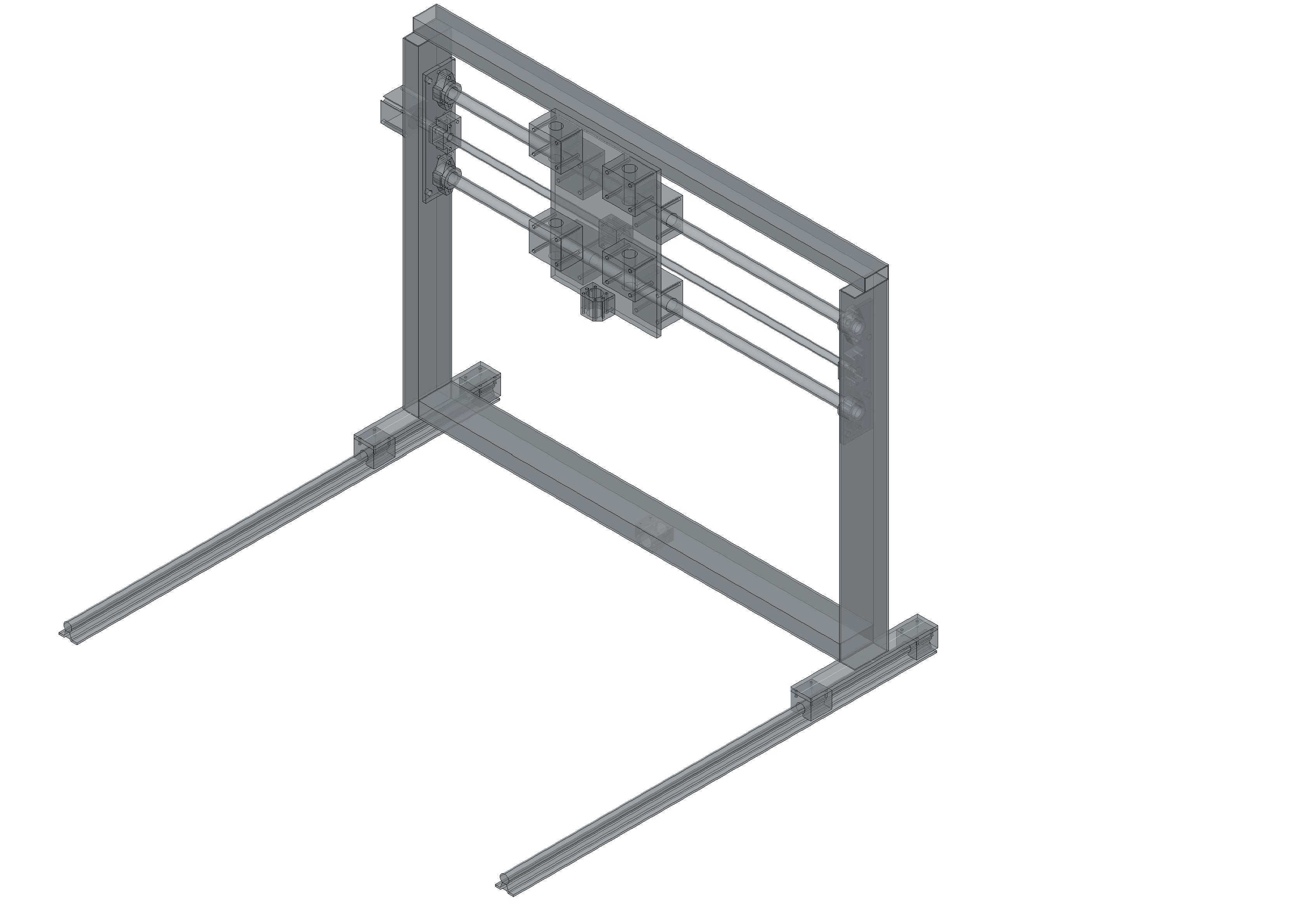

Раз уж речь пошла о порталах и о жесткости хочу поделиться своим порталом.
Может кто что дельного подскажет.
труба 80х40х3
размер примерно 1000х760

Сообщения: 2096
Re: Создание станка новичком 1000х1000х700
Честно? Это ужас - верхняя труба тут лишняя, она никак на жесткость не повлияет, все равно валы прогнутся раньше. Лучше уж тогда возьмите хотя бы валы на опоре. Хотя после постройки даже с ними думаю поймете зачем ставят профильные рельсы. Даже самые дешевые CHTR будут много лучше любого вала.

Зерноед писал(а):Чем тяжелее конструкция основания - тем лучше.
Рамы да, но вес портала немаловажен. Масса покоя, инерция. Пределом движков нема34 и напряжения в 80 вольт считаю вес портала 130-150 кг. Для работы с терпимыми скоростями и ускорениями. Увеличение веса, ведет к применение более мощных ШД или серводвигателей. И увеличение общего бюджета в разы. А так то да, чем тяжелей тем лучше))).
Alikoff писал(а):Может кто что дельного подскажет.
Я бы так портал делать не стал. Очень слабый на кручение и по жесткости. Советовать не буду, сам новичек. Почитайте темы с законченными проектами станков. Многое для себя подчерпнете.
Не вариант совсем. Нет никакой жёсткости. Нужны укосины
Сообщения: 2096
Там укосины не помогут. Те веревочки что назвали валами прогнутся раньше чем поплывет остальная конструкция.

loi_28 писал(а):Рамы да, но вес портала немаловажен. Масса покоя, инерция.
Рама и имелась ввиду. Чем тяжелее рама и легче портал - тем лучше для хозяина станка. Но лёгкость портала не должна быть в ущерб его жёсткости.
nevkon писал(а):Там укосины не помогут. Те веревочки что назвали валами прогнутся раньше чем поплывет остальная конструкция.
Всё остальное я не учитывал, ибо нечего учитывать. Но порталы в моём понимании всегда должны быть треугольниками. Как аксиома

nevkon писал(а):Честно? Это ужас - верхняя труба тут лишняя, она никак на жесткость не повлияет.
квадрат же жестче чем |_|
loi_28 писал(а):Я бы так портал делать не стал. Очень слабый на кручение и по жесткости
портал для 3д обработки дерева. Как вы узнаете что ваш портал крутит?? При каких операциях происходит кручение портала?
Подскажите темы кто портал делал из железных труб?
Зерноед писал(а):Не вариант совсем. Нет никакой жёсткости. Нужны укосины
Укосины будут, пока делаю сам портал.

Alikoff писал(а):портал для 3д обработки дерева. Как вы узнаете что ваш портал крутит?? При каких операциях происходит кручение портала?
Портал испытывает деформацию при фрезеровании в той или иной степени. Чем выше нагрузка, тем больше падает точность. Для 3д обработки требования к жесткости портала значительно меньше чем к силовому фрезерованию. Да и к точности станка. Но с таким полем захочется от станка и раскрой, и фрезерование деталей). Из общения с владельцами самодельных (и не только) станков, скорости и ускорения станка, почти всегда упираются в жесткость конструкции. Вами же показанный портал, очень не жесткий). С полем по Z в 30см(это очень много), просто слабый. Посмотрите заводские станки такого размера, какие там порталы. Такая конструкция как у Вас на рисунке, только в макетах станков с полем 30х30, а Вы хотите применить ее 90х90.
Темы не подскажу. Если честно, рыться лень. Но несколько хороших тем точно есть(где портал из профильных труб), сам штудировал. Ищите.
