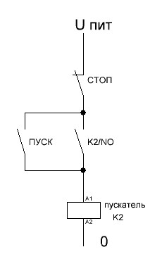

вы поставьте задачу четко. что нужно. А то тема пускателей потихоньку разветвляется непонятно на что.
А вообще совет такой: не городить огород. особенно если печь. ставьте пускатель нужной мощности и управляйте им как хотите.
вот типичная схема включения пускателя с "самоподхватом "
вместо кнопок пуск/стоп, естественно, можно нагородить своих реле и цепей защиты, если хочется

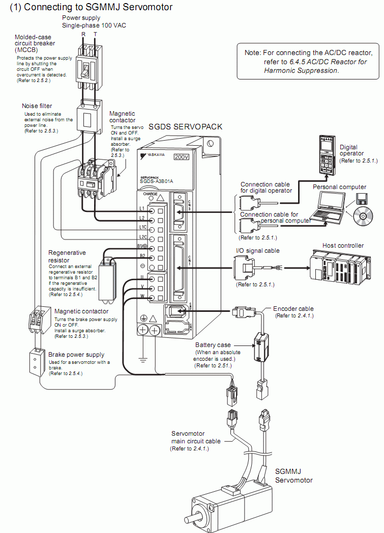

Сообщения: 5414
Re: А расскажите что-нибудь про пускатели/контакторы ?
а производители об этом знают ??? можно попросить показать на схеме включения тепловые реле... твердотельные реле..
Буфер обмена01.gif (1705 просмотров) <a class='original' href='./download/file.php?id=156534&mode=view' target=_blank>Загрузить оригинал (82.66 КБ)</a>
ScrewDriver
Сообщения: 1942
Репутация: 498
Настоящее имя: Василий
Сообщение ScrewDriver »
Hanter писал(а):а производители об этом знают ??? можно попросить показать на схеме включения тепловые реле... твердотельные реле..
Нельзя, а вот автомат можно рассмотреть. А если уметь - то и прочитать его назначение. Даже назначение контактора можно прочитать, о чудо. Но это же читать надо ;)
Это у Вас такая электропечь с двигателем нарисована странная? Греет наверное обмотками?
Мой Ютуб канал.
