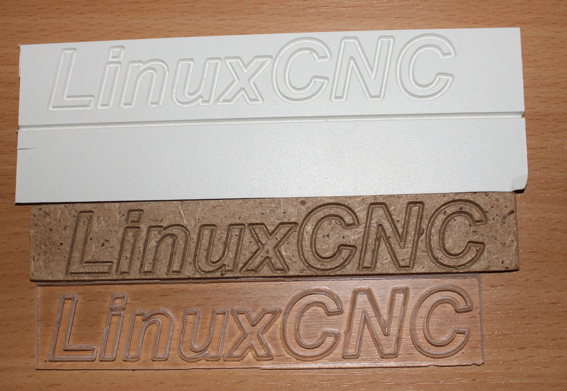

Фрезеровкой не занимался, основная задача, под которую брался станок - раскрой листового пластика 3 мм для корпусов, требование - идентичность парных панелей, прямые грани, углы строго 90 град. прорезание "окон" в панелях под индикаторы, ручки, кнопки и т.п., корпуса не должны выглядеть кустарно, поэтому нужен был станок с ЧПУ, а не просто лобзиком или резаком по линейке. Еще сверление отверстий в PCB, возможно гравировка их, хотя я использую фотоспособ, и с ним этот станок конкурировать не может, но мало ли что...
Но вот фотка, можно сказать, фрезеровки - материал прорезался почти на всю толщину. Оргстекло получилось плохо, шпиндель не в состоянии обеспечить нужные обороты и фрезы "правильной" нет, ДВП гораздо лучше, ПВХ пластик для рекламных щитов (не его случайно называют АБС'ом?) - просто отлично!
Именно последний и буду юзать для своих корпусов, если не найду чего получше :D

Rafiq писал(а):ПВХ пластик для рекламных щитов (не его случайно называют АБС'ом?)
Нет. Для рекламных щитов обычно используют вспененный ПВХ (поливинилхлорид). Он довольно жесткий, но не очень прочный. Склеивается клеями на основе всякой хитрой химии. АБС - акрилонитрилбутадиенстирол (уфф... :) ) - пластик, похожий на полистирол, но прочнее. Клеится обычным ацетоном. Можно клеить и дихлорэтаном, но зачем лишний раз травиться?

Serg-tmn писал(а):Для рекламных щитов обычно используют вспененный ПВХ (поливинилхлорид). Он довольно жесткий, но не очень прочный.
Он и есть. Я бы не сказал, что он жесткий, гнется легче, чем оргстекло, но для небольших прямоугольных коробочек мне кажется пойдет. Но как же он легок в обработке - просто песня!
