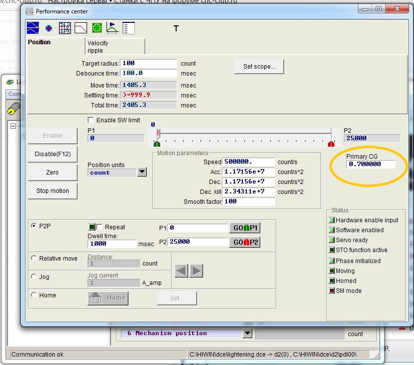

Автонастройку я производил на самом драйвере без подключения компа - не помогло
когда юсб подключаю диспетчер молчит, ничего не отображается, в том то и дело что он его не видит, шнур только что новый купил

Можно попробовать по 232 или 485-му подключиться, если там есть. Посмотри распиновку разъемов.Церетели писал(а):Автонастройку я производил на самом драйвере без подключения компа - не помогло

Когда серву к ЮСБ подключал, серва в сеть в 220 была включена?Церетели писал(а):когда юсб подключаю диспетчер молчит, ничего не отображается, в том то и дело что он его не видит, шнур только что новый купил

все хорошо, все решилось заменой шнура, новый вообще не работал, подключил старый все заработало и сразу определился
сделал Автонастройка это оказалось таже самая автонастройка как и на самом драйвере, жесткость вала при этом желала лучшего
я взял поменял настройку, там было 0.2 поставил 0.7, вал стал очень жесткий фиг провернешь, но хотелось бы еще больше, какой максимум можно ставить?

я так понимаю к компу было и необязательно подключать, можно было просто поменять параметр 065 с 0.2 на 0.7

Церетели писал(а):но хотелось бы еще больше, какой максимум можно ставить?
ScrewDriver писал(а):Надо документацию читать.
ScrewDriver писал(а):Прежде чем что-то делать - прочитай мануал целиком.
ScrewDriver писал(а):А к ним вы документацию читали?

А потом будет как здесь Re: Создание волоконного лазерного станка. #49 а почему вместо кругов, овалыЦеретели писал(а):я так понимаю к компу было и необязательно подключать, можно было просто поменять параметр 065 с 0.2 на 0.7

хорошо....а какой максимум по этому значению?это нигде не указано, каков максимальный предел на этот параметр?

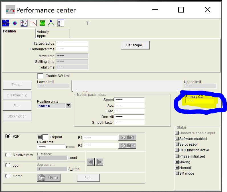

дададада вот с такой ерундой я тоже сталкивался......aftaev писал(а):А потом будет как здесь Re: Создание волоконного лазерного станка. #49 а почему вместо кругов, овалыЦеретели писал(а):я так понимаю к компу было и необязательно подключать, можно было просто поменять параметр 065 с 0.2 на 0.7

а где найти параметр жесткости для этой сервы?https://ru.aliexpress.com/store/product ... 53a7Jpko7K
сейчас сброшу мануал
Церетели
- Опытный
- Сообщения: 130
- Зарегистрирован: 01 окт 2016, 16:48
- Репутация: 0
- Контактная информация:
Re: Настройка сервы
вот мануал, тут такого не могу найти

Это все от нежелания читать мануал и понимать что такое ПИД. На скрине вижу кнопочку с графиком, не зря она там в ПО имеется.Церетели писал(а):дададада вот с такой ерундой я тоже сталкивался......
А уверен что если поставить максимум, у серв не будет перерегулирования и серва не будет позицию пролетать или в разнос не пойдет?Церетели писал(а):хорошо....а какой максимум по этому значению?это нигде не указано, каков максимальный предел на этот параметр?

Тебе надо не максимум, а оптимум. Читаем что такое пропорционально-интегрально-дифференциальный регулятор.Церетели писал(а):хорошо....а какой максимум по этому значению?это нигде не указано, каков максимальный предел на этот параметр?

Церетели, вместо квадракоптера подставляем вал твоей сервы. Это видео для того что с потолка циферки брать не получится.

Жестокость(ПИД) настраивается под СТАНОК, а не под серву. НЕТУ волшебной циферки! Возьми на столе настрой серву, поставь на станок и серва может пойти в разнос.Церетели писал(а):а где найти параметр жесткости для этой сервы?

я понимаю а где в китайском драйвере настройка жесткости?

А ты про ПИД прочитал?Церетели писал(а):я понимаю а где в китайском драйвере настройка жесткости?
Посоветую еще раз.... уже язык устал. Прочитай мануал на серву целиком.
То что ты ищешь - страница 33 в мануале на китайскую серву.

Жесткость, это настройки ПИД(PID).
часто в мануалах пишут настраивать ПИД так: P=0 I=0 D=0. Далее повышать P пока вал не начнет дергаться, уменьшить до стабильных, потом начать настройку I и так далее по мануалу

А еще можно почитать про метод настройки Циглера-Никольса.
И метод половинных итераций еще.
Если что непонятно - спрашивай, там нет ничего сверх сложного. Все это объясняется на пальцах.
