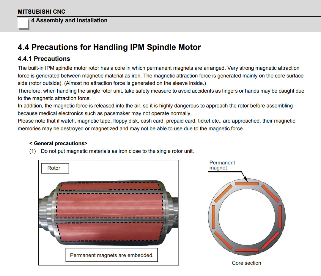

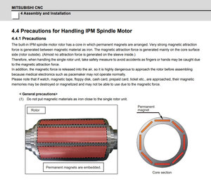

dpss-2 писал(а):Для этого делают двигатели с магнитами скрытыми в теле ротора.
N1X писал(а):Ну как бы поверх магнитов в сервах еще и бандаж из нитей обычно, но это все не суть...
бандажи и скрытые в теле ротора магниты - это всегда увеличение магнитного зазора.. то есть снижение эфективности...
