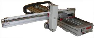

Re: Почему не делают КОНСОЛЬНЫХ станков ?
Сообщение valery_krd »
я имел ввиду машину такой конструкции
valery_krd
Сообщения: 51
Зарегистрирован: 06 янв 2019, 14:41
такой

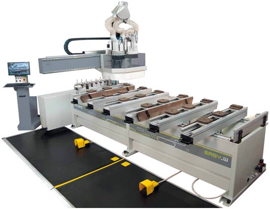

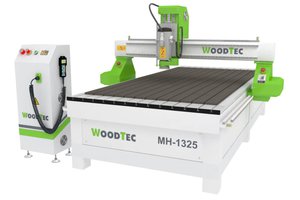

valery_krd
Сообщения: 51
а все стараются скопировать вот это
valery_krd писал(а):такой
Это скорее хоботом можно назвать :)
Такой мы как то ремонтировали китайского производства. Чудо работнички решили муфту с сервы сбить молотком, хоть на серве есть знак молоток перечеркнутый. Били по валу, что энкодер сдох.
По заверениям хозяина в китае он его покупал за 60килобаксов. Почему они не дешевые. Тот что мы видели: станина литая, а не сварная, рельсы на вид 35-40мм, ШВП 3210, Сервы Яскава по 3квт, шпиндель с АТС 7.5квт. Станок сделан жестким при таком вылете консоли. Сама консоль весьма массивная и чтобы ее шустро тягать нужны сервы по мощнее.
Покупали они целую линию по производству дверей. И там линия выстраивалась так что нужна загрузка с боку. Но купив поняли что не влазит все в имеющееся помещение, и таскали двери работники от станка к станку.
А в портальных станках рельсы ставят 15-20мм, зубчатые рейки, шаговики/сервы послабже.

Потому что сделать консольный станок такой же жёсткости как классический портальный будет в несколько раз сложнее/тяжелее/дороже.

Тенгель
Сообщения: 1796
Репутация: 619
Откуда: Чита
Сообщение Тенгель »
sidor094 писал(а):Жесткость наоборот у консольных больше чем у портальных.
"Вот это поворот! " (С) Мем
С каких это пор незамкнутая конструкция стала жёстче замкнутой ?
Неспроста чаще всего консольный тип делают для плазмы и ударно-гравировальные ( Зубр и Сауно), где нагрузок нет.
Тенгель писал(а):С каких это пор незамкнутая конструкция стала жёстче замкнутой ?
Да потому, что человек говорит о правильных консольных станках https://www.google.com/search?q=%D0%BA% ... 20&bih=938
AVK74
Сообщения: 1831
Репутация: 335
Откуда: Уфа
Сообщение AVK74 »
N1X писал(а):Да потому, что человек говорит о правильных консольных станках
Да ну уж нафиг, если контур замкнуть жесткость повысится мама не горюй, или останется такой же при вдвое меньшей массе.
AVK74 писал(а):Да ну уж нафиг, если контур замкнуть жесткость повысится мама не горюй, или останется такой же при вдвое меньшей массе.
Я имел ввиду что вероятно речь о классическом понятии консольных фрезерных, там просто еще и детальки тяжелые на стол водрузить нужно. Ну и консоль это все же наверное то, на что кладут что-то, а не то, на чем висит что-то ))) А может и нет, нифига с терминами не понятно )
