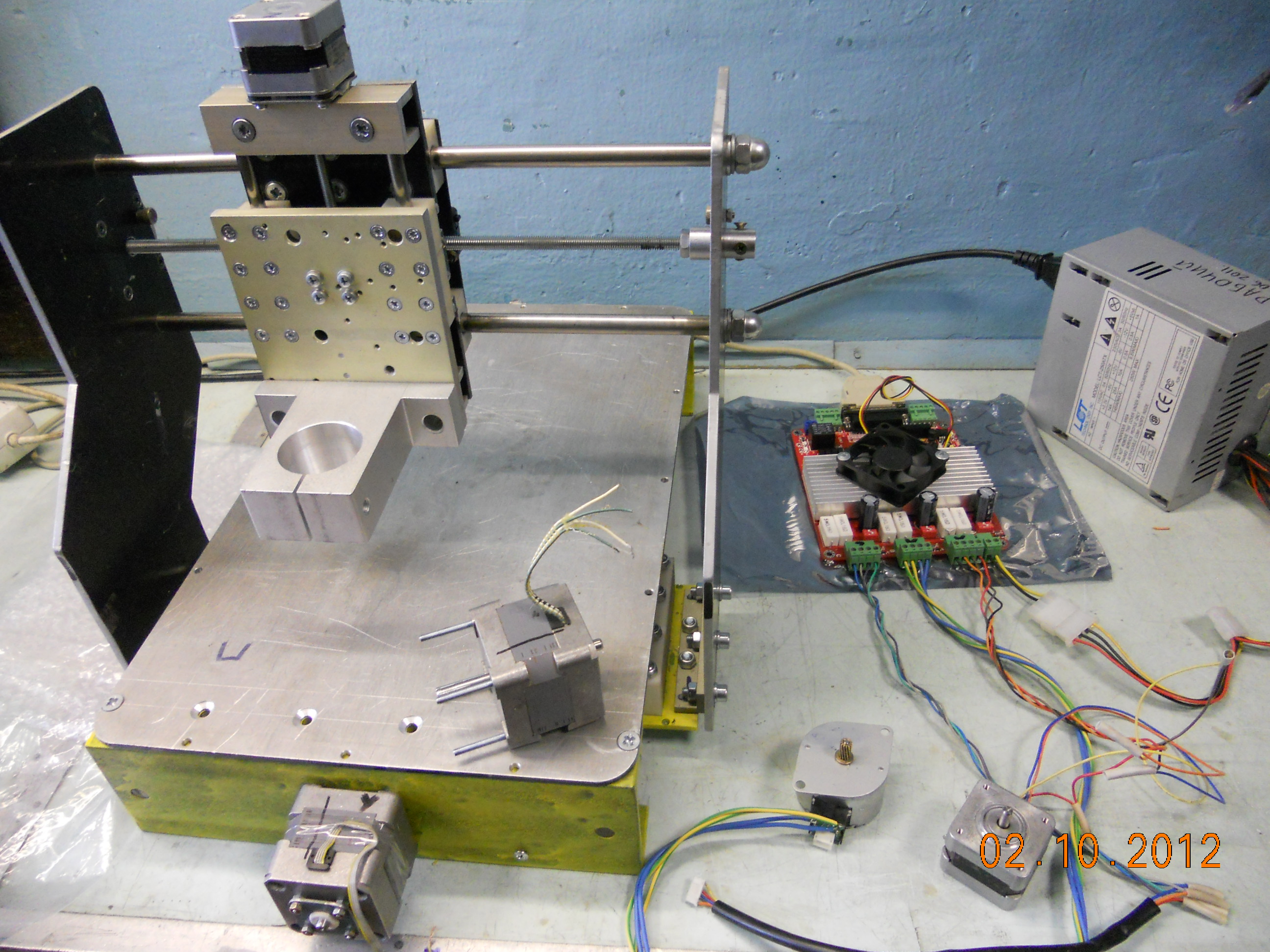

всем привет. сегодня подключал другие движки, разница есть, писк гораздо тише! на фото новые движки, те что справа. правда пока еще точно не знаю потянут ли они или нет. чуть выше по тексту было сказано на счет поднятия напряжения, обязательно попробую. ВОПРОС, А КАК МОЖНО ПОДНЯТЬ ЧАСТОТУ ШИМА?

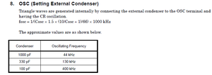

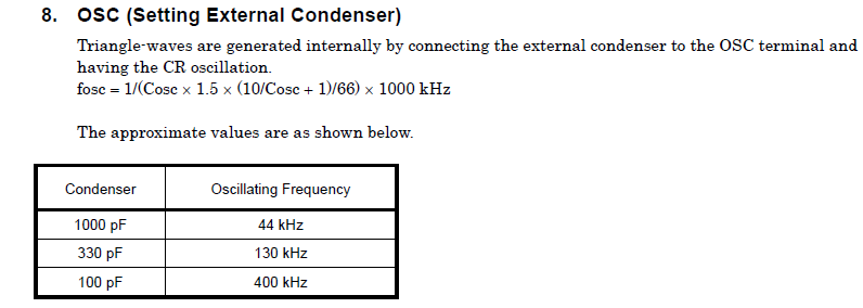

кусочек даташита прилагаю. Найти конденсатор (7-я нога) и заменить на меньший

всем привет! огромное спасибо за советы которые я обязательно перепробую для решения моей проблемы, но сейчас нет времени, на следующей недели думаю, что займусь плотнечком данной проблемой и обязательно отпишусь! НАЧНУ ОБЯЗАТЕЛЬНО С СОВЕТА ПО ЗАМЕНЕ КОНДЕНСАТОРА.
