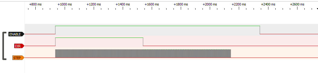

Сообщение nebelnoir »
Проблема с сигналом ENABLE в другом: задержка в GRBL добавляется только при выключении! При включении почему-то нет.
2018-12-13 16-37-53 Session 1 - PulseView.png (5.26 КБ) 3605 просмотров
(на картинке $1=200).
А ведь бывает так, что сигнал ENABLE заведен через реле или сам по себе драйвер шд имеет задержку на включение после своего сигнала ENABLE.
Но для этого в прошивке контроллера я добавил STP_DRIVERS_ENABLE_DELAY в config.h :D

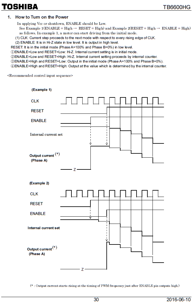

Микола писал(а):ENABLE в пром драйверах шаговиков а также в сервах в режиме (position mode) приводит к сбросу и инициализации и имеет определенное время до 1-2 сек, особенно цифровые с проверкой цепей, напряжения питания и т.д. перед тем как пульнуть ШИМ 50-100В с токами в неск А на мотор. Такая же история происходит в интегральных драйверах типа TB6560, TB6600, THB6128, THB7128.
В TB6600 есть ENABLE и RESET. По моему установка и сброс ENABLE не должна приводить к сбросу микрошага иначе тогда непонятна сама идея данной опции в принципе.
2018-12-13 16-59-53 TB6600HG_datasheet_en_20160610.pdf (ЗАЩИТА) - Adobe Acrobat Reader DC.png (3600 просмотров) <a class='original' href='./download/file.php?id=152579&mode=view' target=_blank>Загрузить оригинал (95.76 КБ)</a>

nebelnoir писал(а): По моему установка и сброс ENABLE не должна приводить к сбросу микрошага иначе тогда непонятна сама идея данной опции в принципе
Состояние счетчика не меняется, но посмотрите на графиках соответствие сигнала выходного тока на двигатель и ENABLE.
Вот здесь загвоздка - в идеальных условиях(без нагрузки) вероятность что двиг встанет в свое положение высока, но в жизни как всегда. Представьте боковую фрезеровку - проход по X фреза давит на Y с отключенным двигателем, если двигатель и не выдавит за пределы полного шага то при включении может перескочить, на 3D принтерах такая же картина несмотря на малую нагрузку, это как факт - ENABLE ардуиновский GRBL не используют когда запариваются бороться со ступеньками.
Забыл добавить - я ни разу не видел использования внешнего сброса. Ставят RC зарядную цепочку, происходит общий сброс чипа с его логикой при включении. В каких-то чипах его нет. Но это не суть, мож я не совсем прав по поводу инициализации драйверов с этим сигналом но практика использования заставляет поступать как описал выше - неведомо куда встанет шаговик с отключенным питанием если его подпирает винт например с виброгасящей(эластичная вставка) муфтой.
