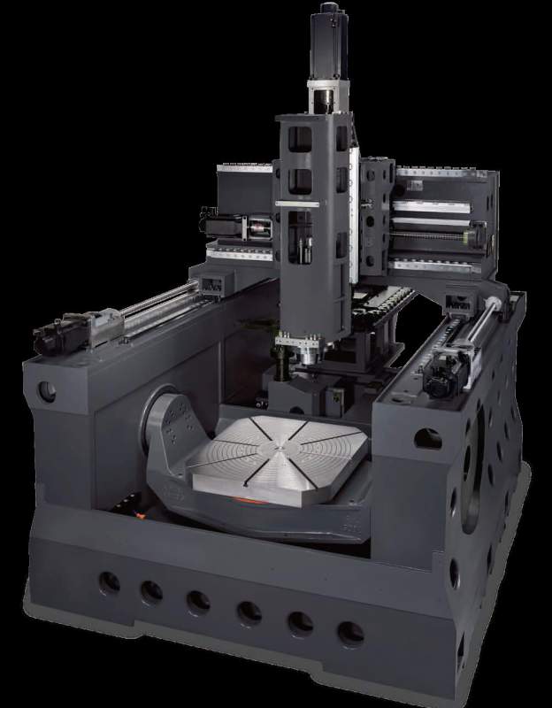

Ну да. Хотел себе 5ти осевой собрать но если за станок дадут нормальную цену прийдется "отдать" редуктор
Себе думаю делать или 5ти осевой по дереву как на симулятор ЕМС показан выше иль как на картинке ниже но по металлу такой но чтоб не только 5 осей было но и стол для 3х осей
awea1119818.jpeg (2980 просмотров) <a class='original' href='./download/file.php?id=8158&mode=view' target=_blank>Загрузить оригинал (35.4 КБ)</a>

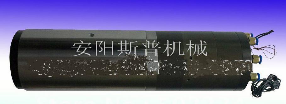

шпинедль жаждю с автосменой иль такой
Шпиндель. ATC jpg.JPG (2980 просмотров) <a class='original' href='./download/file.php?id=8159&mode=view' target=_blank>Загрузить оригинал (38.7 КБ)</a>

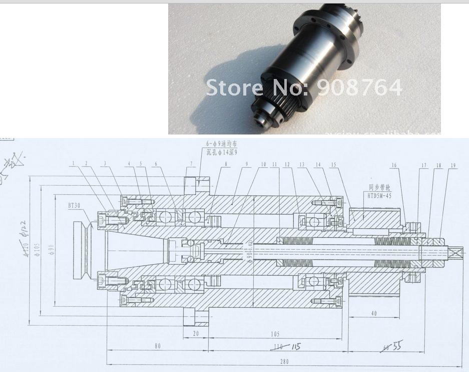

иль такой
Шпиндель. ATC2 jpg.JPG (2980 просмотров) <a class='original' href='./download/file.php?id=8160&mode=view' target=_blank>Загрузить оригинал (92.46 КБ)</a>

да тут одно из двух: или время вкладывать, или деньги. мне бы сам шпиндель изготовить, остальное бы справился. надо подумать. кстати 2 конструкция для металла явно лучше будет, особенно с сервоприводом
Re: Механика 4х и 5ти осевиков.
Ну да тож к этому варианту склоняюсь. Но как бы подшипники дохловатые. Стоит он около 1000 баксов http://www.aliexpress.com/item/EN027-Sp ... 53447.html, а тот что первый около 2-3кбаксов выходит но там подшипников не 3 а 4 и размерчиком они побольше, но засада там от 6000 до 24000 об

Сообщение PKM »
первый хоть дороже зато с мотором, но все-таки эти частоты для легких сплавов а не стали
потому для стали надо брать второй, но большего размера, но я в том магазине не нашел. интересно, какое реально биение

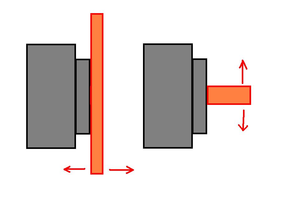

РКМ ты не искал даташиты на "наши" редукторы? Интересно какую нагрузку они смогут держать при таких нагрузках
Редухтор.JPG (2915 просмотров) <a class='original' href='./download/file.php?id=8200&mode=view' target=_blank>Загрузить оригинал (24.82 КБ)</a>
