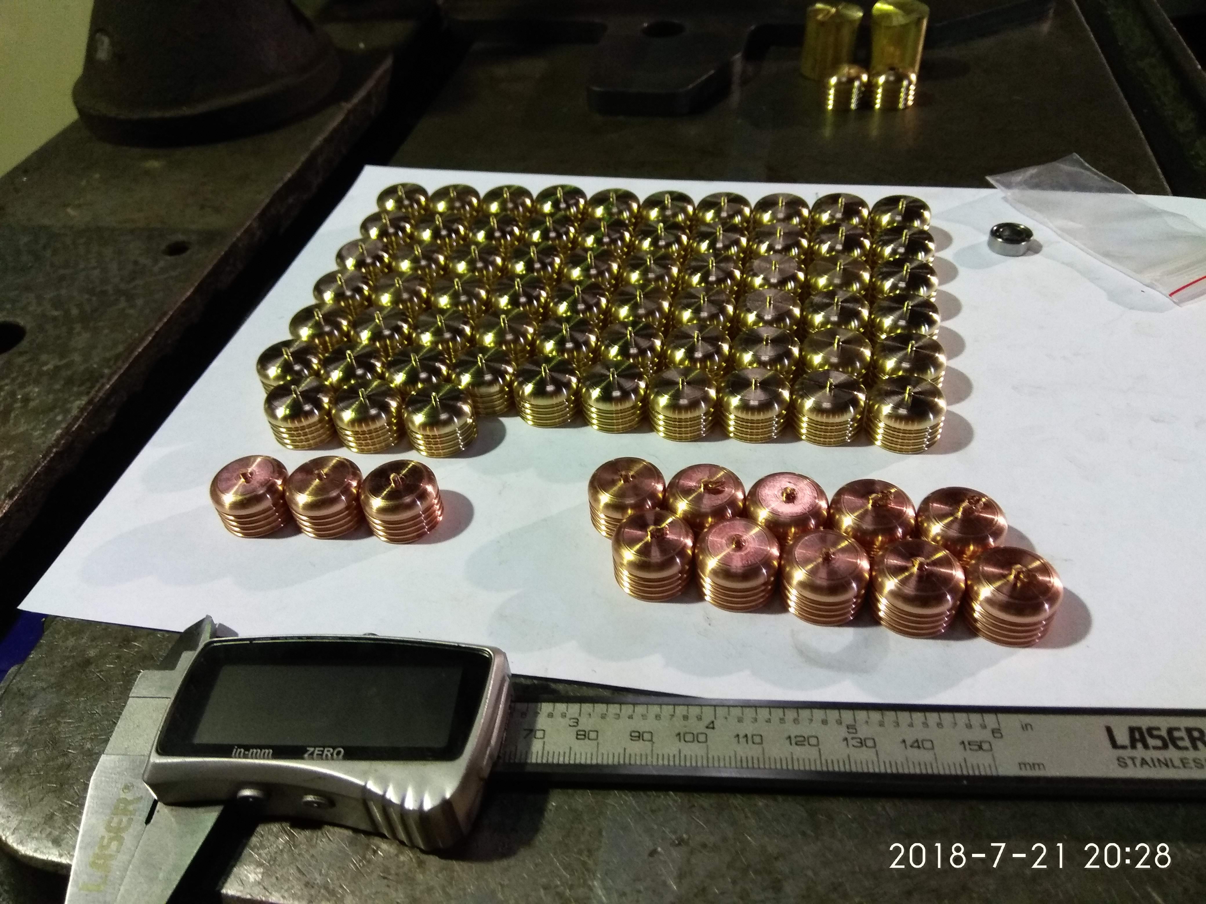

Леонид Владимирович писал(а):Чем меньше дефектов кристаллической решётки, тем меньше сопротивление движению электронного газа, которым определяется теплопроводность и электропроводность металлов. Вот и берут чистые металлы, да ещё и отожжённые.
У отожженой и неотожженой меди сильная разница в теплопроводности ???? :) Берут то что реально можно взять.... ибо выбор сильно ограничен предложением...
Леонид Владимирович писал(а):Чистые медь и люминь аки пластилин - не режутся, а наволакиваются на резец или фрезу. Как результат - рваный рез и куча ломанных инструментов. При наличии смазки процесс стружкообразования нормализуется и люминь на фрезу не налипает.
да ладно вам кошмарить. нормально все обрабатывается. есть ньюансы и хитрости, но ничего запредельного.

Токарка всё-таки не фрезеровка.
И медь не алюминий.
И в твоём варианте нет проблем снять фаску итп.
А у меня бутерброд... медь-пластик-алюминий.
И если где-то получается мохра и коротышь, то потом замумукаешься искать под микроскопом где...
Re: Фрезерование походу чистого алюминия(подложки под термоп
Добавлено: 08 апр 2019, 12:02
SVP писал(а):И в твоём варианте нет проблем снять фаску итп.
ты просто не видишь второй стороны. там сложная расточка с посадками...
SVP писал(а):А у меня бутерброд... медь-пластик-алюминий. И если где-то получается мохра и коротышь, то потом замумукаешься искать под микроскопом где...
а чем счас обрабатываешь ?
