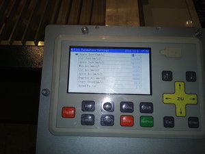

SNS писал(а):у меня пока такие настройки.
Спасибо, завтра (сейчас уже лень идти к станку) свои гляну, но ускорения я точно занизил, а перед этим пресет использовал "нормальные настройки", может там и порылась собака. Моторы то всё же не совсем для производства ( Но я позже заменю, отложил в корзинку и моторы и драйвера, просто не всё сразу. Тем более нужно победить и добиться хотя бы того, что было ранее.

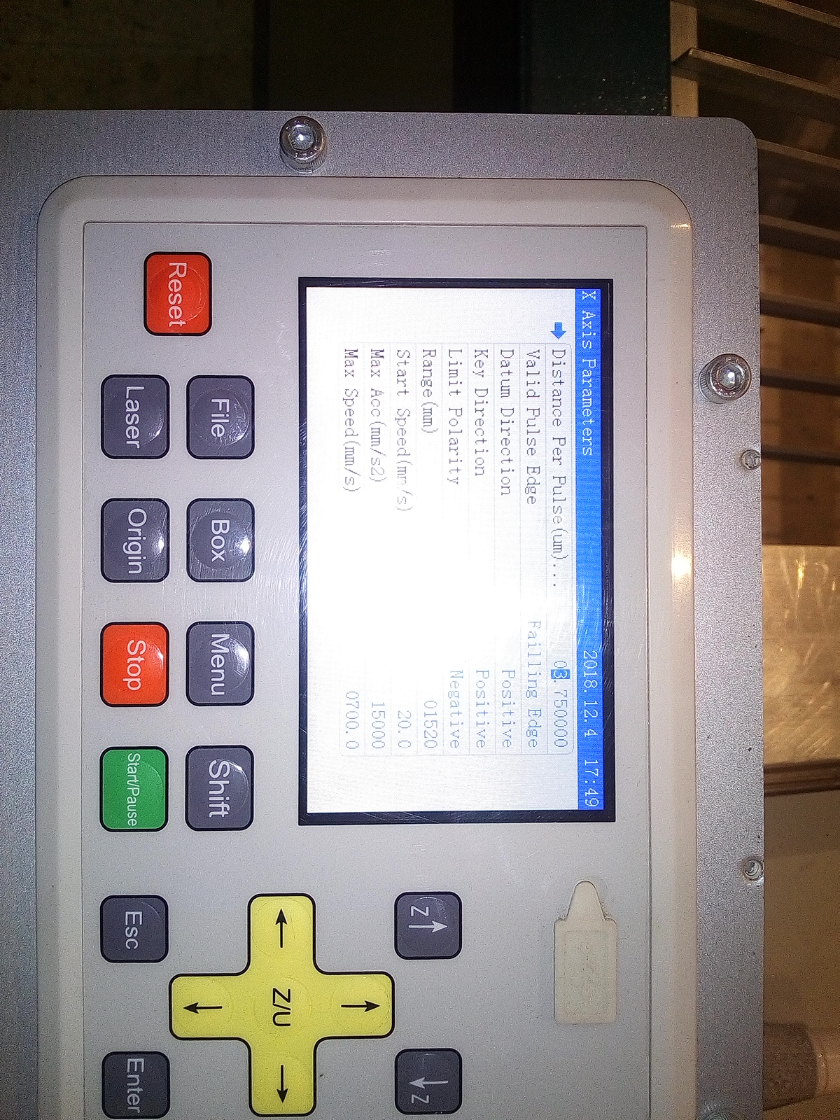

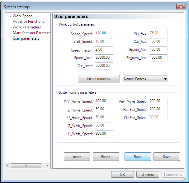

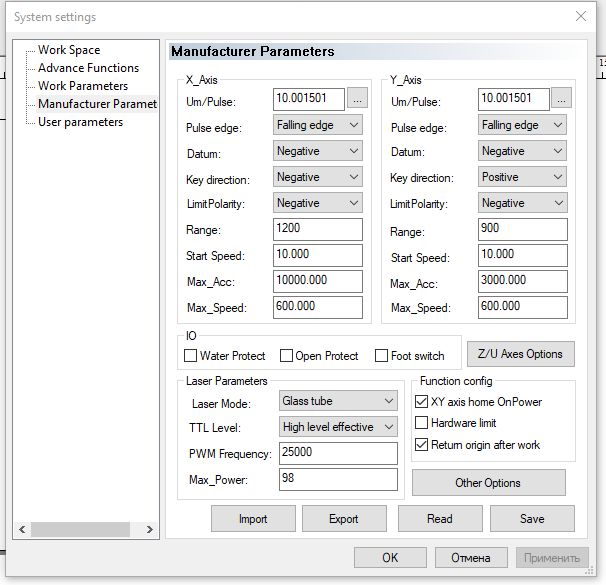

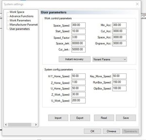

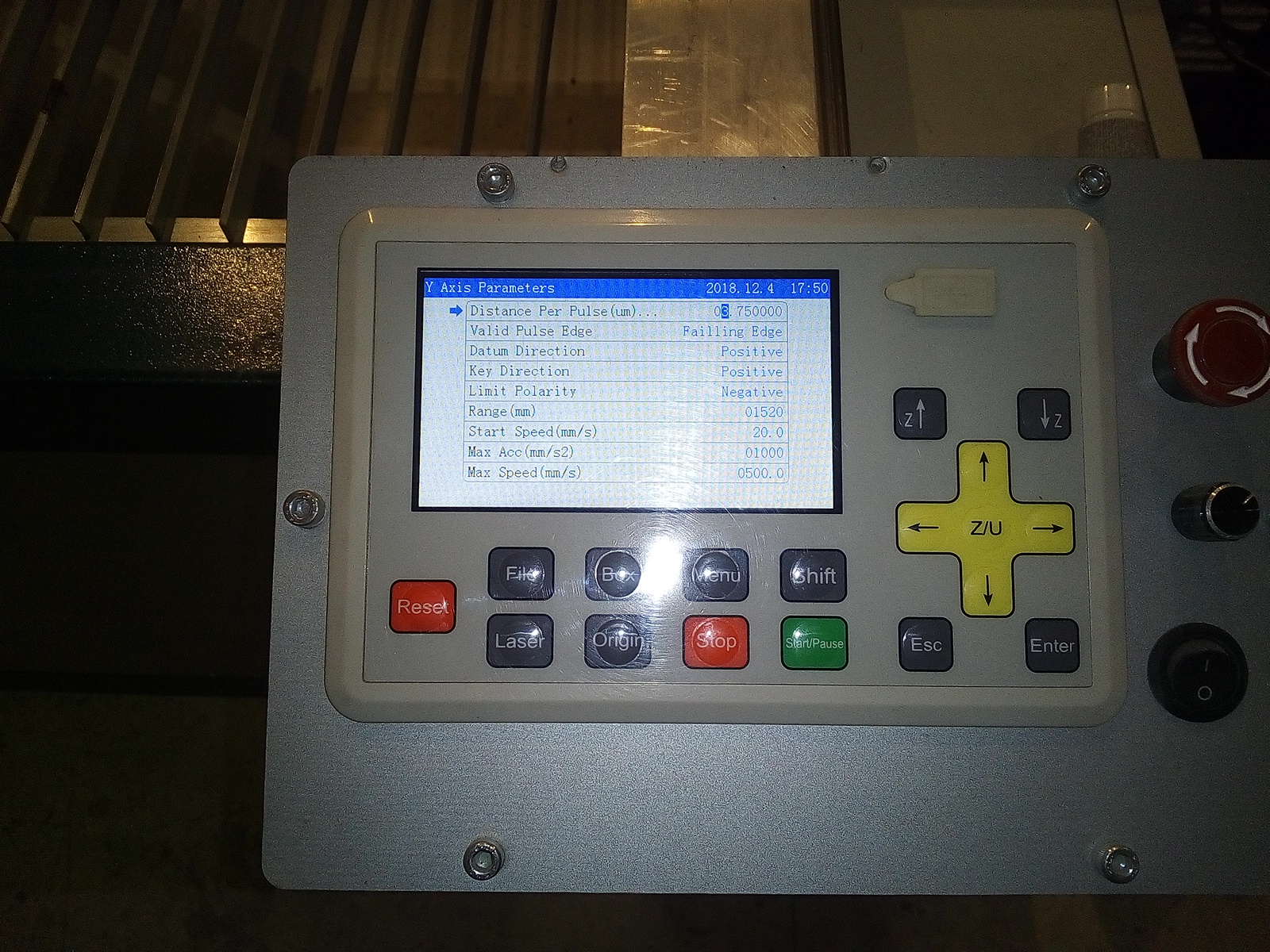

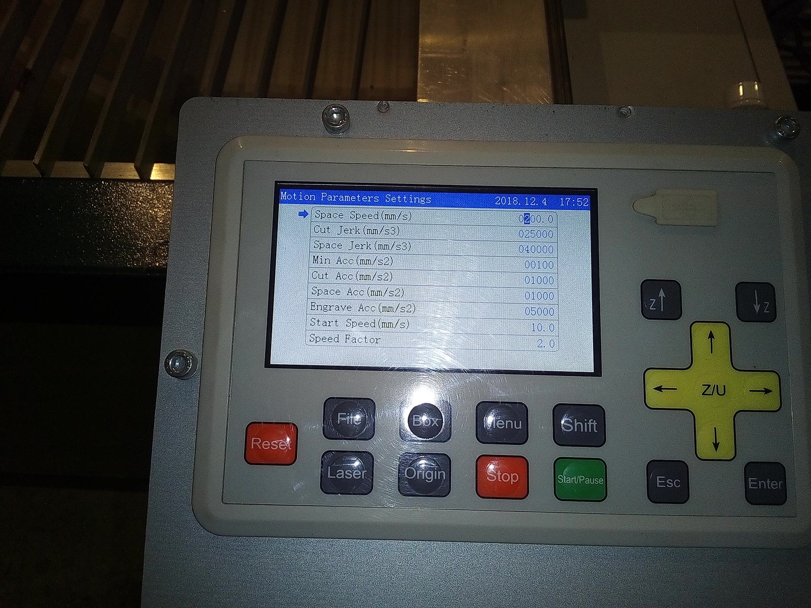

Прошу прощения, в единицах задается параметр "speed factor".
Мои настройки осей на скринах, но за их оптимальность не отвечаю, если что, более опытные форумчане подправят...

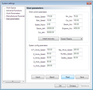

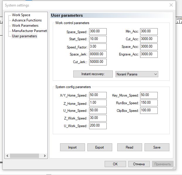

А вот мои, только скрины из софтины (кстати вырезал таки деталь, на которой всё время сдвиги были. Всё же именно ускорения (в паре с моим мотором) не давали житья. Поставлю позже 57-ой мотор (в смысле 2357 есть) с поворотки фрезера, а там видно будет.

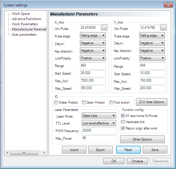

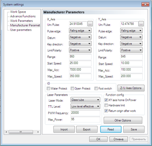

пока такое накручено

SNS писал(а):пока такое накручено
ну тут жесть для меня.. с такими ускорениями и скоростями только Х сможет работать да и то под вопросом )
Так чтоже такое спидфактор? Множитель для всех параметров?
