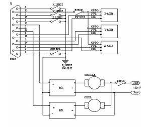

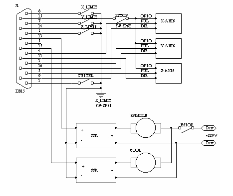

Помогите разобраться после установки новой платы НС студия X поменялся местами + на -, Y+ не идет, Z+ не идет и шпиндель не запускается. Схема подключения прилогается это ошибка подключения или программы
СХЕМА подключения.jpg (3188 просмотров) <a class='original' href='./download/file.php?id=8297&mode=view' target=_blank>Загрузить оригинал (75.31 КБ)</a>
Re: Viktor 1224 замена шпинделя COLOMBO 2.2 на китай.2.2кВт
+ на - можно поменять поменяв местами подключение обмоток двигателя, но наверняка в самой NCstudio все это делается. Сделай скрин с настройками.

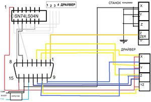

nokhrin77 писал(а):Помогите разобраться после установки новой платы НС студия X поменялся местами + на -, Y+ не идет, Z+ не идет и шпиндель не запускается.
Смотрим шо за микруха такая дивная http://www.google.ru/#hl=ru&newwindow=1 ... 52&bih=749
Это инвентер. Видать ее поставили чтобы проинвентировать сигналы чтоб станок ехал куды нужно.
Зачем стоит там эта микруха я н епонимаю. Ее бы нафиг выбросил :)
Либо заходишь в настройки НЦ Студио и меняешь настройки. Пароль там на настройки ncstudio :)
Со станка где выдрал эту плату НССТУДИО не было никаких дополнительных плат или микрух и все работало пока заказчика не стала нервировать эта чудо прога !

Пробовал в НС ничего не меняется
нужно микросхему убирать и цепляться без нее. Одну ось прикрутил, попробовал. Там на платах должно быть написано где какой сигнал

вот решение надо перепаять провод с пк
схемаPCI (1).jpg (3168 просмотров) <a class='original' href='./download/file.php?id=8308&mode=view' target=_blank>Загрузить оригинал (64.27 КБ)</a>
