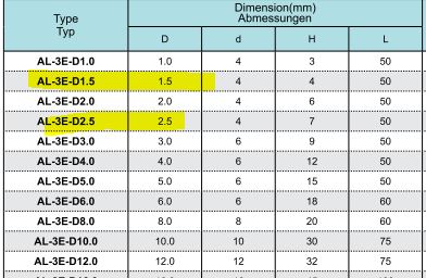

У него детали в основном маловаты для таких диаметров. большее времени обработки там на мелочь придется.
Из распространенных мелких - 3мм-4мм- имеют хвостовик толщиной как тело, всё что меньше уже с хвостом толще тела, в основном короткие, и редко используются в повседневной работе. Основное правило, как выше говорили - длинна не больше 3х-4х диаметров. Длиннее - уже инструмент под специальные задачи. Его конечно можно купить, мелкий инструмент относительно дешевый. Но он очень медленный, нежный, и с ним мало кто любит работать. меньше 1мм вообще редко кто берется.
минимальный набор - вот он, хотя 1.5 и 2.5 тоже редко бывает у кого.
Снимок.JPG (1908 просмотров) <a class='original' href='./download/file.php?id=151434&mode=view' target=_blank>Загрузить оригинал (36.01 КБ)</a>
Но вертикальные внутренние скругления предпочтительнее делать фрезами меньшего радиуса естественно.

2 hmnijp
так - а 2мм чем то менее удобна?
а! - я не так видимо истолковал табличку - желтым (1,5 и 2,5) это то, что не особо популярно - так?
И диаметр 1мм глубиной до 3мм все таки могу себе позволить без особого риска сильно сузить круг потенциальных исполнителей? Все-таки со своими фрезами тоже неудобно и опять же если с этими фрезами исполнитель не работал - то ему некоторый риск никчемный.
