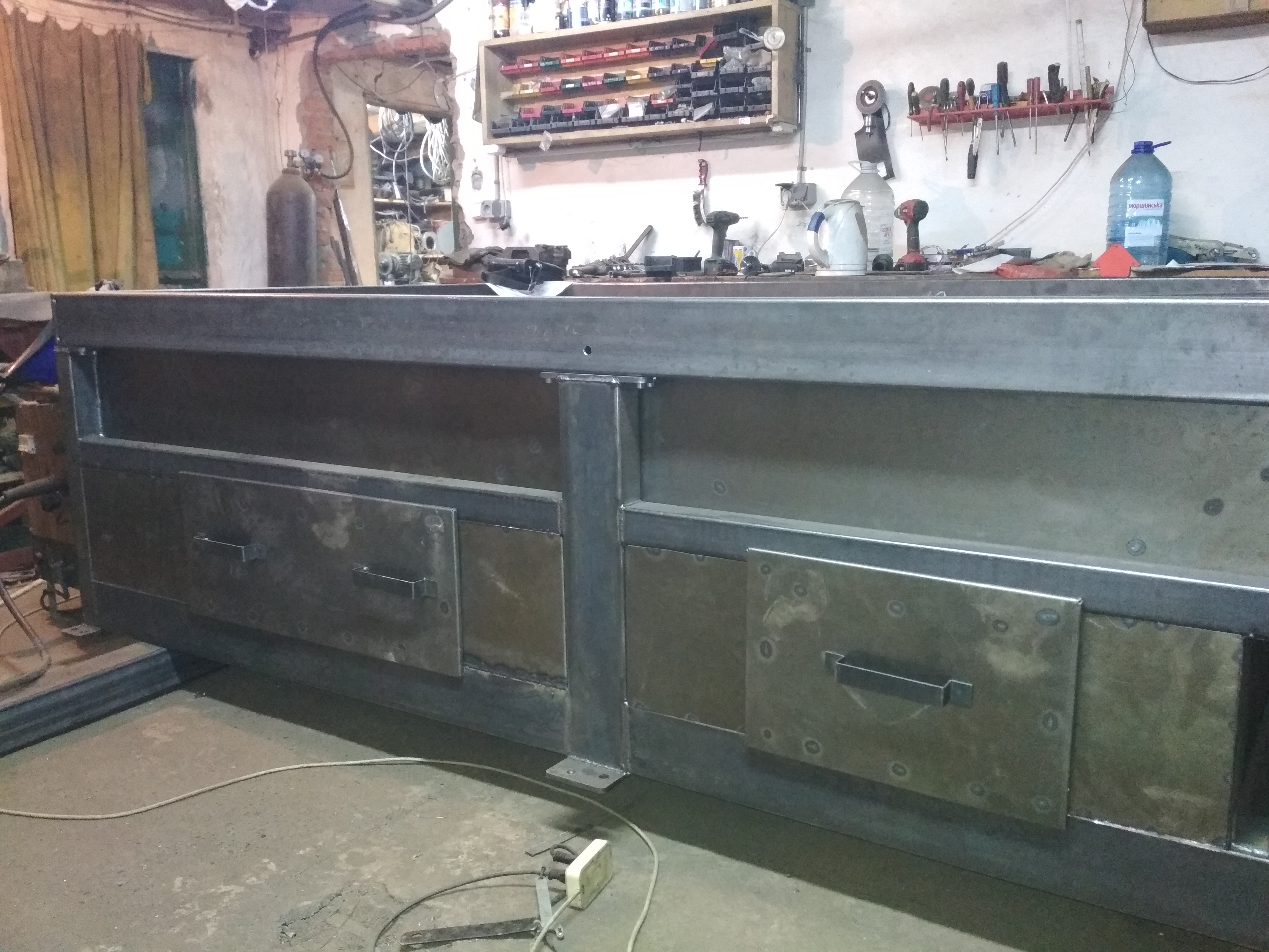

Re: Создание волоконного лазерного станка.
Сообщение NKS »

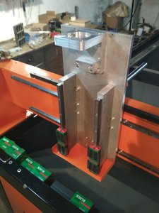

mummy117 писал(а): каретки Hiwin 15е с фланцем
Слабовато для такого поля. Вам бы минимум 20-е рельсы поставить. Пятнашки не более двух-трёх лет интенсивной работы проживут.

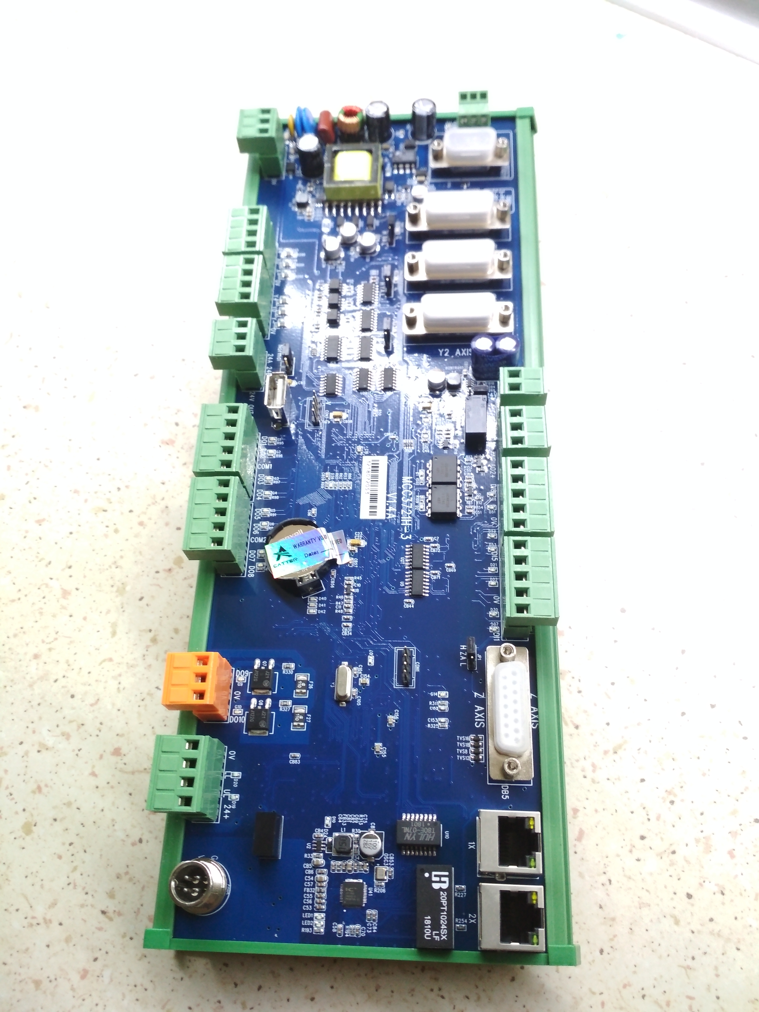

Взамен контроллера RUIDA RDC6333F было решено купить MCC3721H.

Я 25-ые на раме использую, на портале 15-ые.

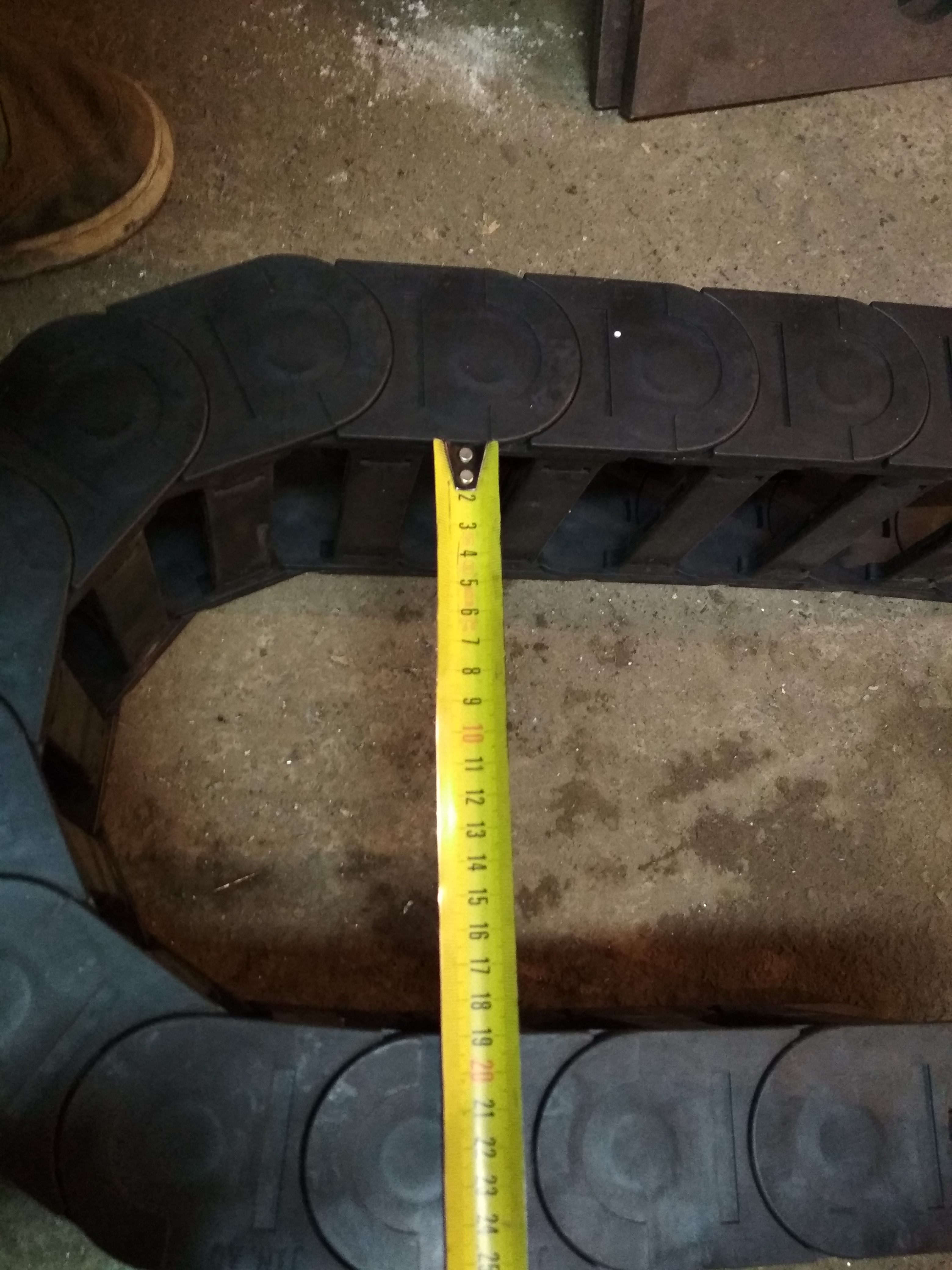

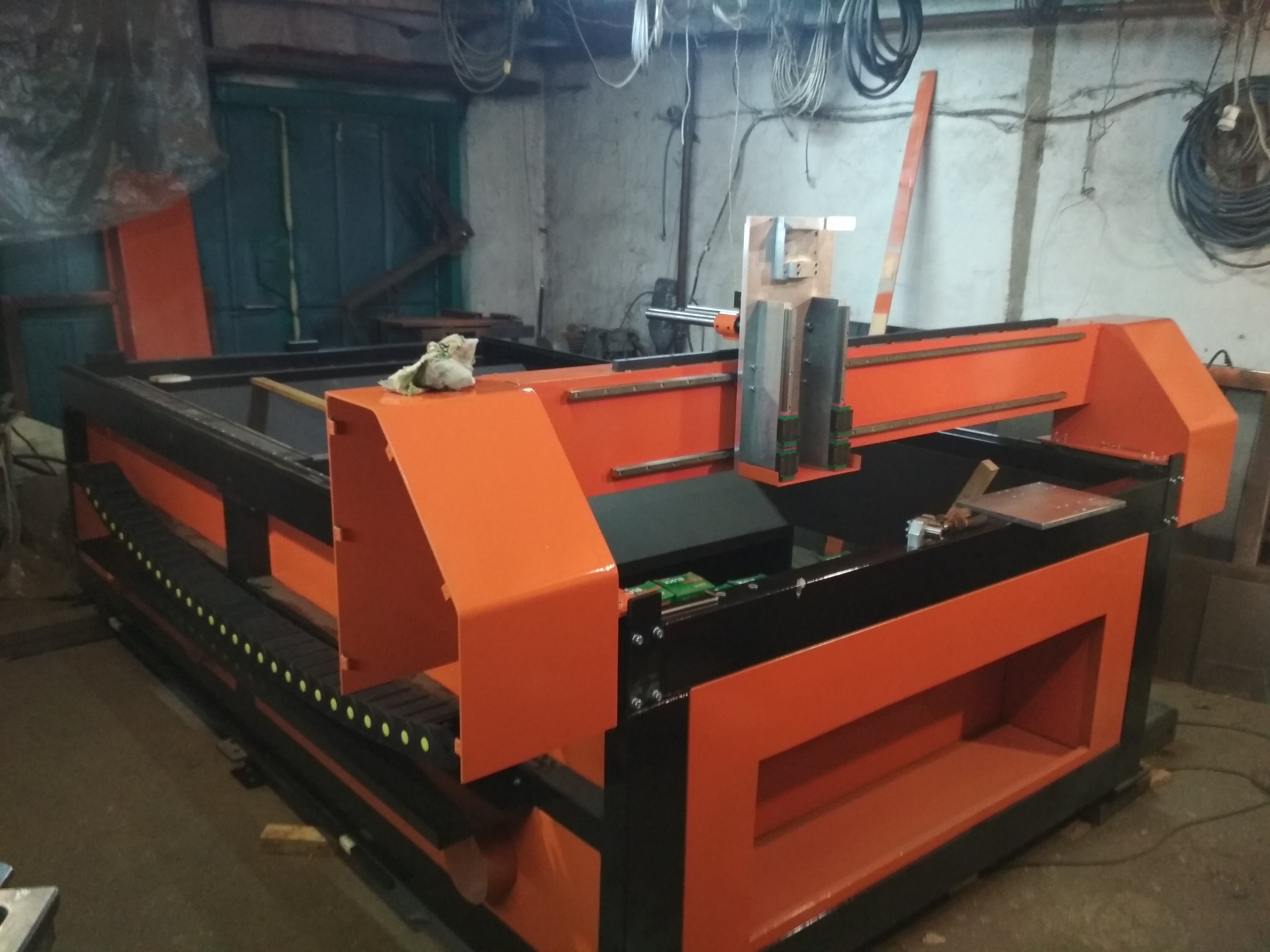

Прогресс по станку.
IMG_20181115_171300.jpg (5076 просмотров) <a class='original' href='./download/file.php?id=150602&mode=view' target=_blank>Загрузить оригинал (4.41 МБ)</a>
IMG_20181115_171148.jpg (5076 просмотров) <a class='original' href='./download/file.php?id=150603&mode=view' target=_blank>Загрузить оригинал (3.88 МБ)</a>
IMG_20181115_171129.jpg (5076 просмотров) <a class='original' href='./download/file.php?id=150604&mode=view' target=_blank>Загрузить оригинал (3.74 МБ)</a>
IMG_20181115_171114.jpg (5076 просмотров) <a class='original' href='./download/file.php?id=150605&mode=view' target=_blank>Загрузить оригинал (4.19 МБ)</a>
IMG_20181115_171107.jpg (5076 просмотров) <a class='original' href='./download/file.php?id=150606&mode=view' target=_blank>Загрузить оригинал (4.28 МБ)</a>
Сообщения: 34042

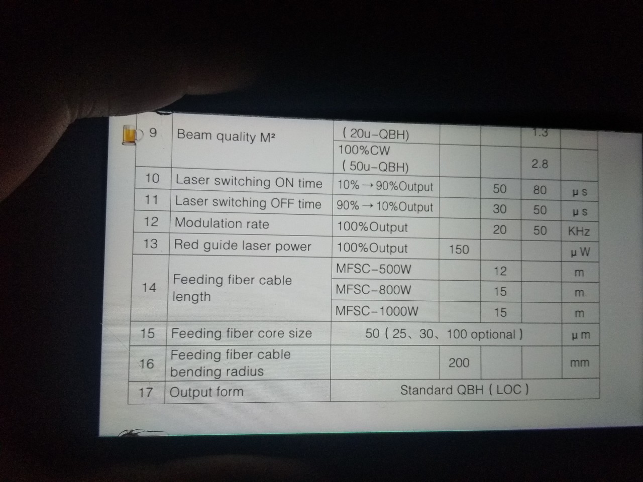

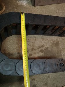

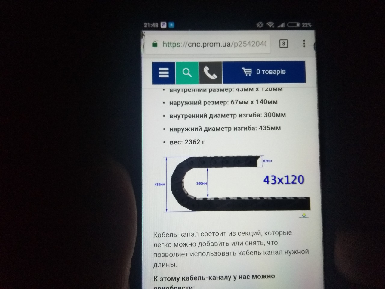

mummy117, у кабель канала радиус сгиба сколько? Для оптоволокна нужен кабель канал с большим радиусом сгиба, чем для проводов.

aftaev писал(а):Для оптоволокна нужен кабель канал с большим радиусом сгиба, чем для проводов.
Не совсем так, смотря какое волокно и смотря какой радиус считать большим.

Лодочник
Сообщения: 2178
Репутация: 1835
Откуда: г.Королев
Сообщение Лодочник »
Радиус 200мм у кабеля и 150мм у гусеницы (300 диаметр)....

Мы его крепким к внешнему радиусу "гусеницы".

К внешнему радиусу гусеницы я крепить не стал бы, как и использовать открытую.
dpss-2
Сообщения: 628
Репутация: 305
Настоящее имя: Alex
Сообщение dpss-2 »
Лодочник писал(а):Радиус 200мм у кабеля и 150мм у гусеницы (300 диаметр)...
У нас примерно с таким радиусом на одном станке уже лет восемь металлический фрязинский рукав одномодового волоконника бегает.

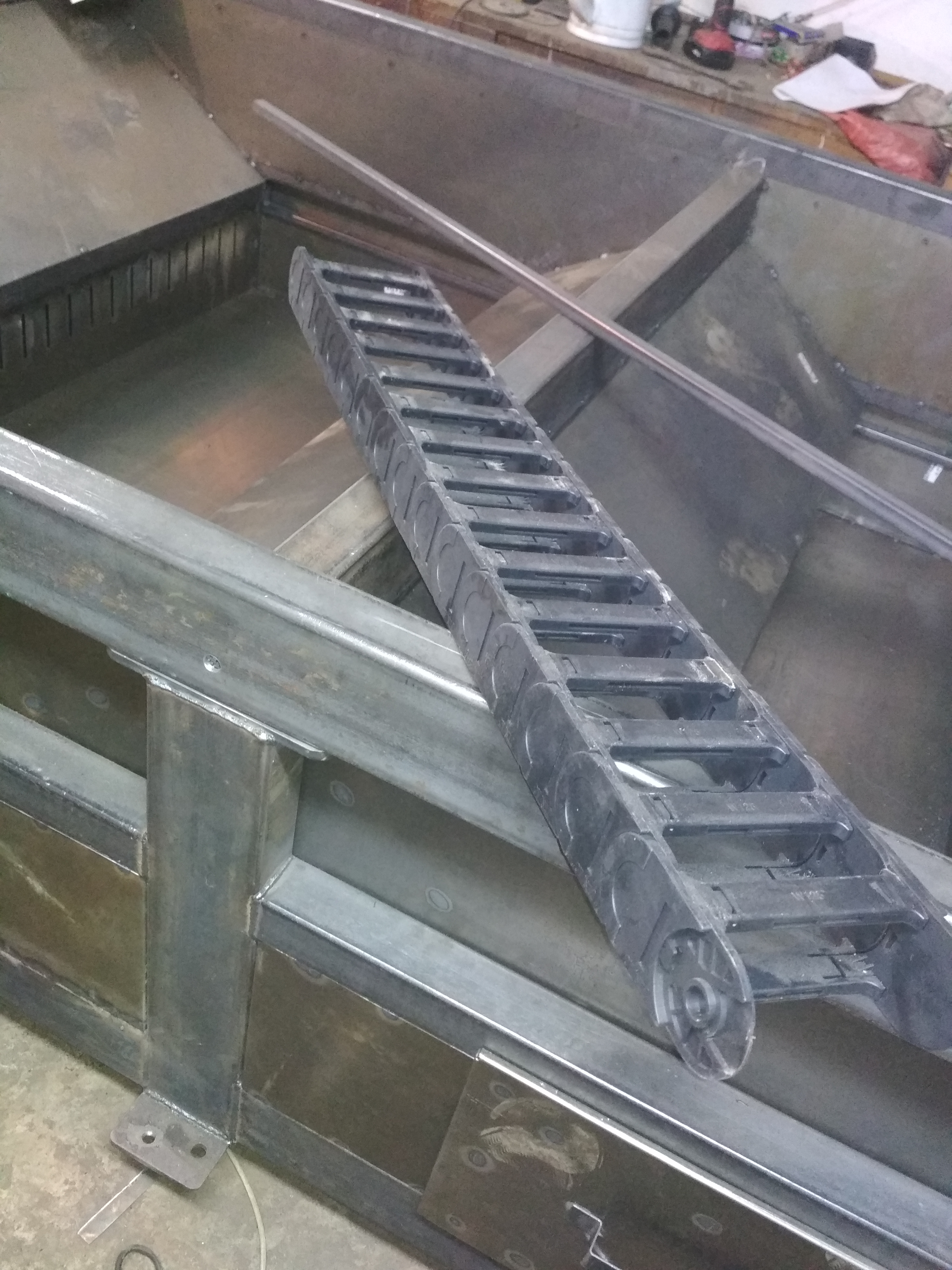

Кинули с кабель каналом.....
IMG_20181117_135915.jpg (4912 просмотров) <a class='original' href='./download/file.php?id=150706&mode=view' target=_blank>Загрузить оригинал (3.72 МБ)</a>
IMG_20181117_135923.jpg (4912 просмотров) <a class='original' href='./download/file.php?id=150707&mode=view' target=_blank>Загрузить оригинал (3.86 МБ)</a>

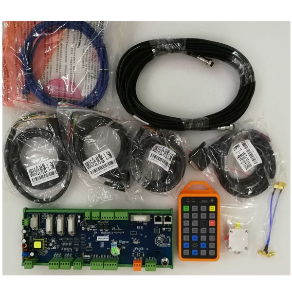

Купили что? Кабель канал 1200 грн/м. (42$/м)
Контроллер AU3TECH MCC3721H.

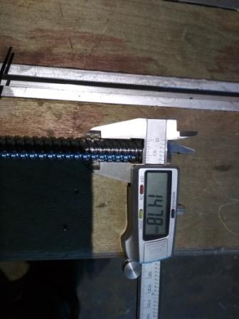

Движемся по сборке. С этими поставщиками...... Заказал винт 1610, отдал токарю для разделки концов, забрал одеваю гайку - а она что хер в стакане болтается. Как так можно.....
