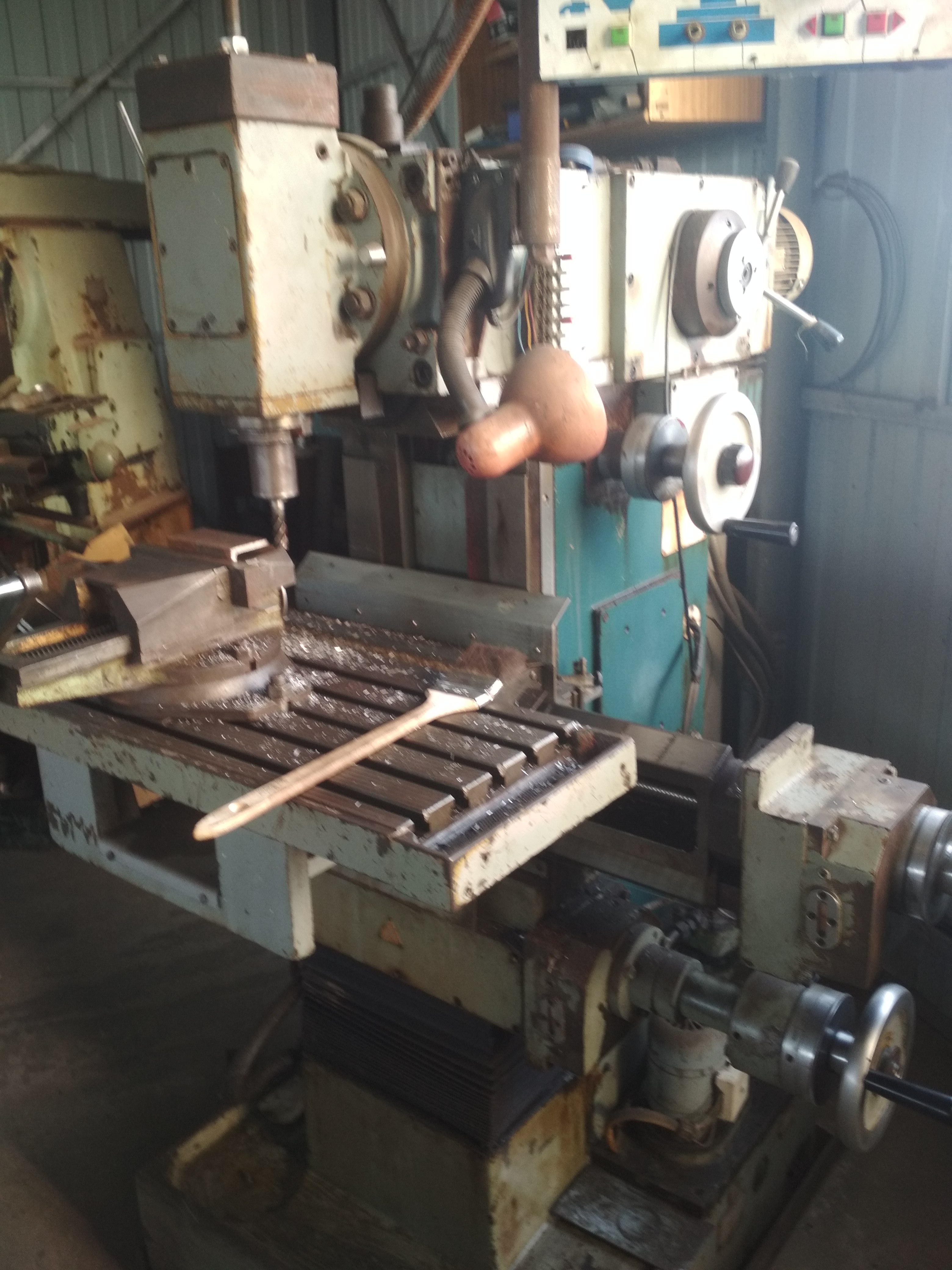

Про стойку думаю скорее всего linux CNC. Нужно будет ставить ЧПУ на ещё один такой же и фрезерный. По бюджету пром. стойки потянут много.

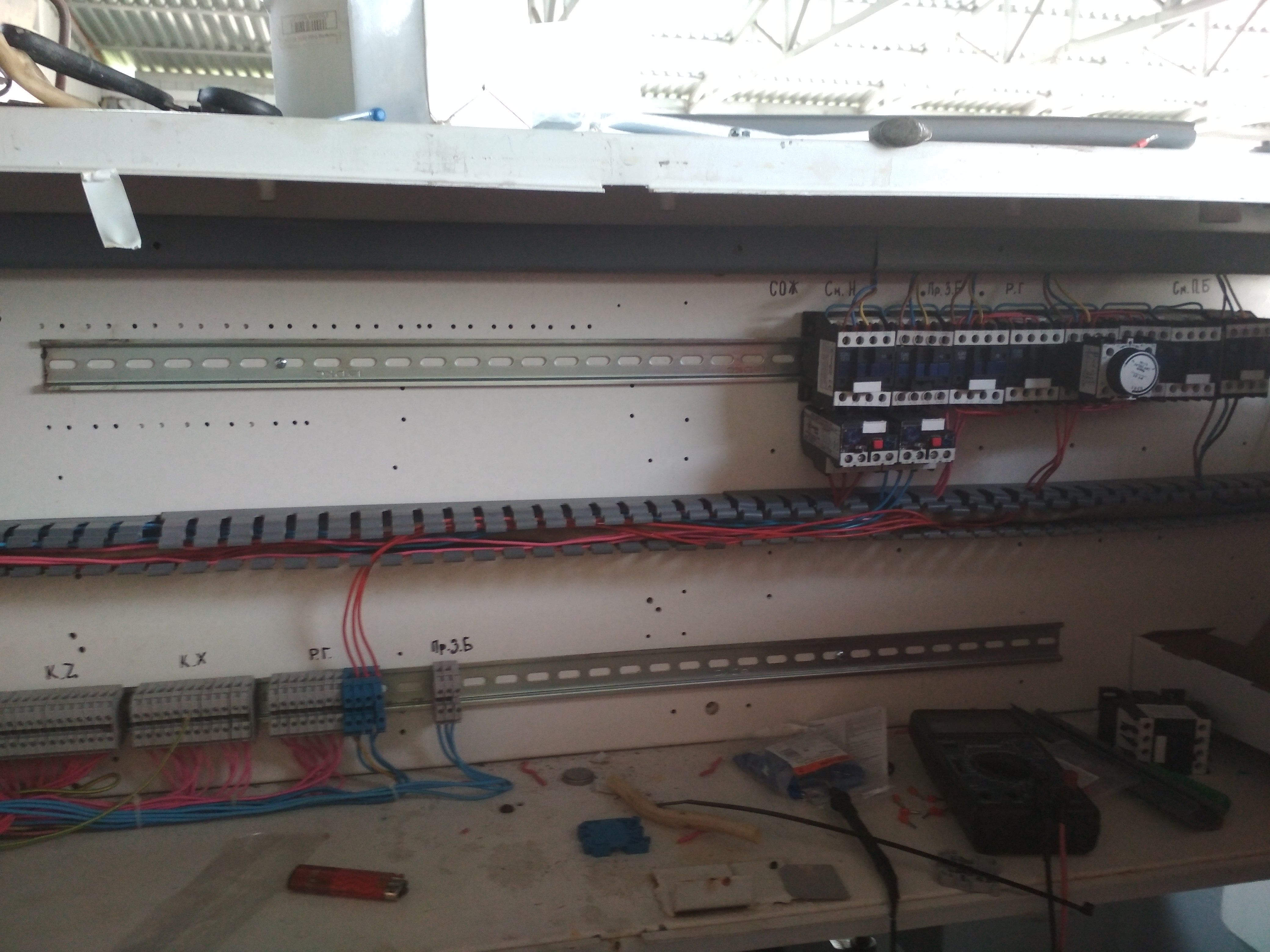

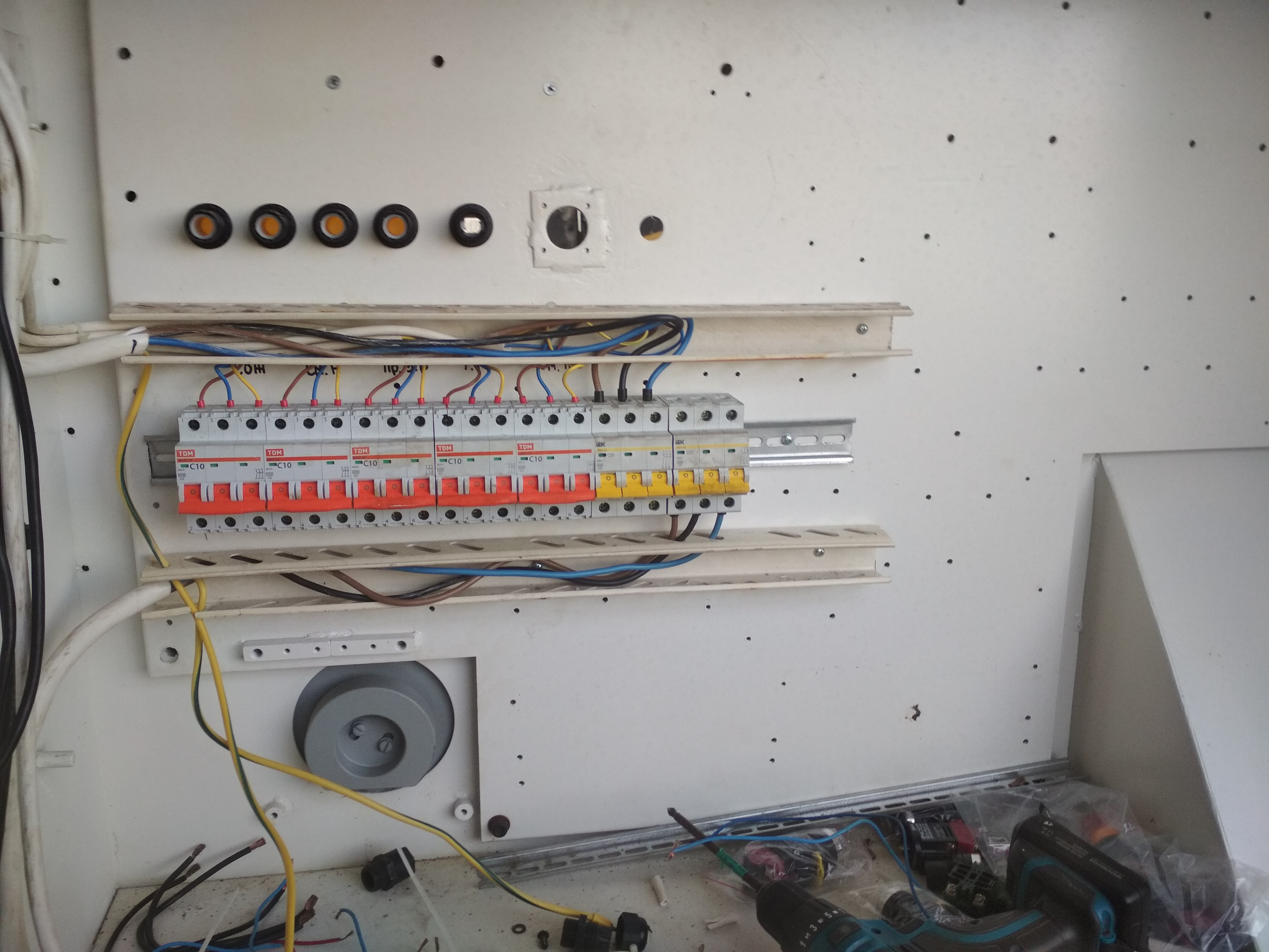

Продолжаю заниматься станком, собираю шкафы электрические. Все проходит очень медленно, схем нет до всего надо додумывается самому.

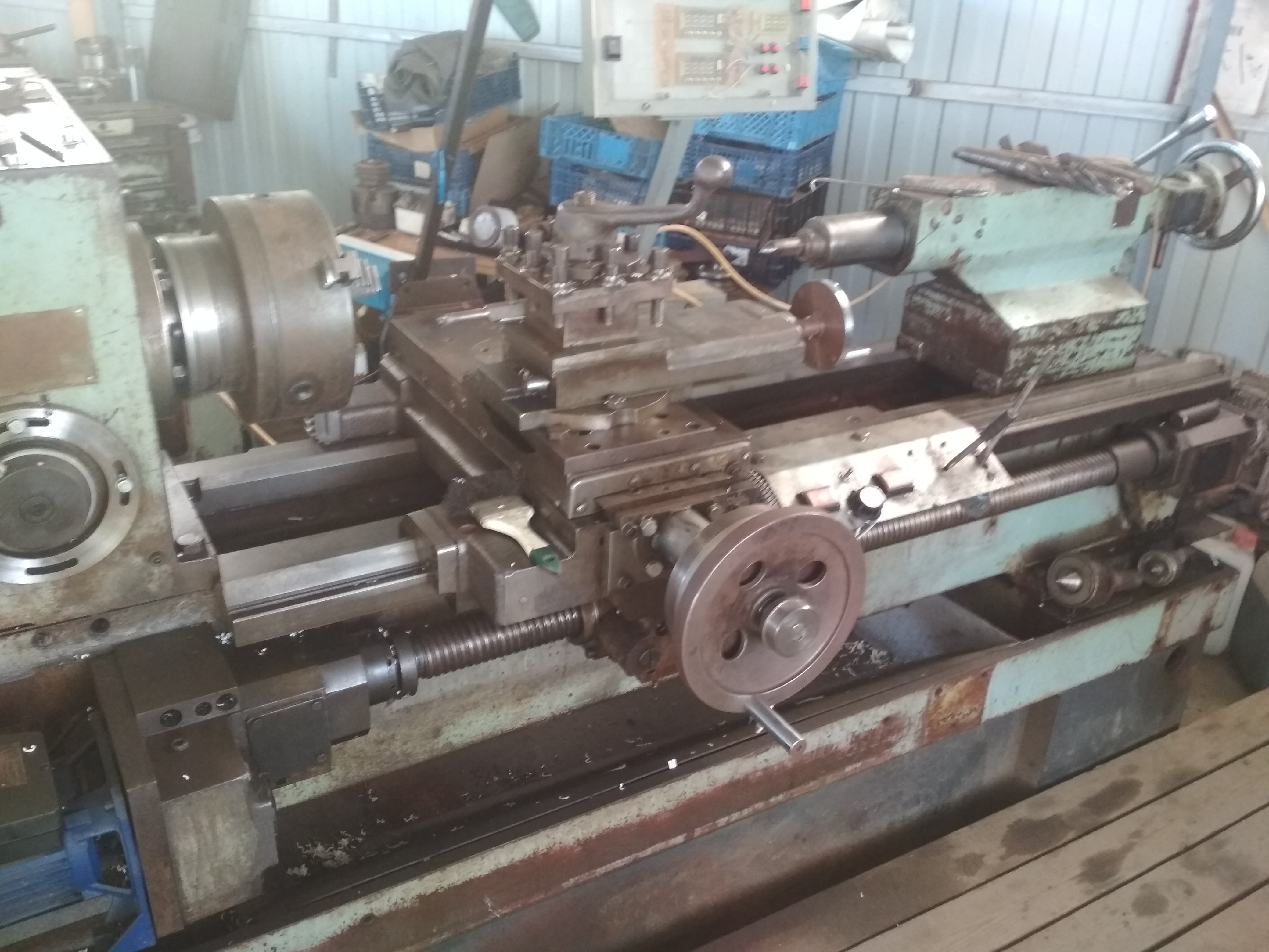

С револьверкой разобрался но работает она как-то грубо, предпологаю, что из за выроботки между гильзой и корпусом. Есть ещё такая же без выроботки и без редуктора но там другой узел полумуфт, кто знает они взаимозаменяемы или нет?

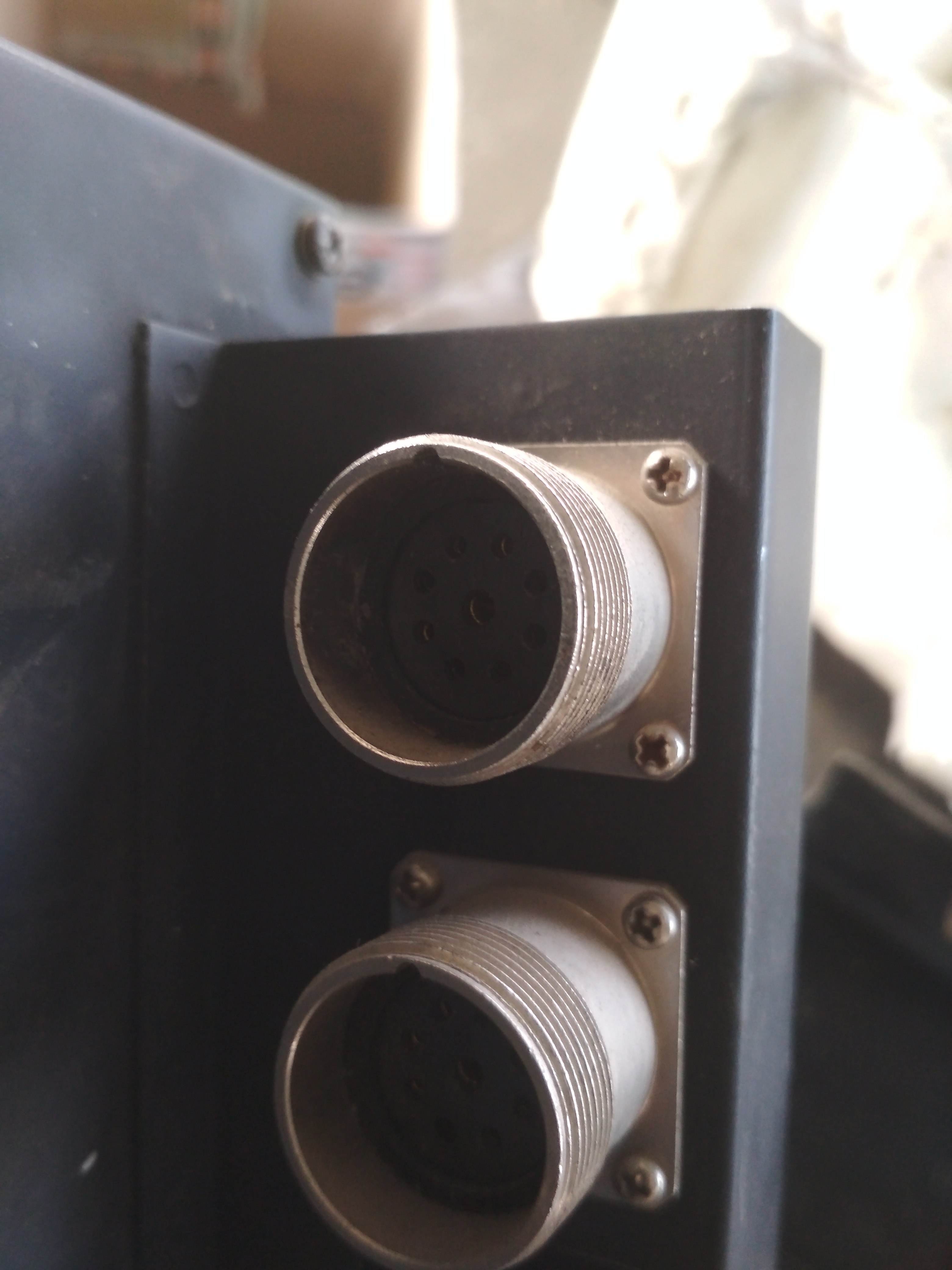

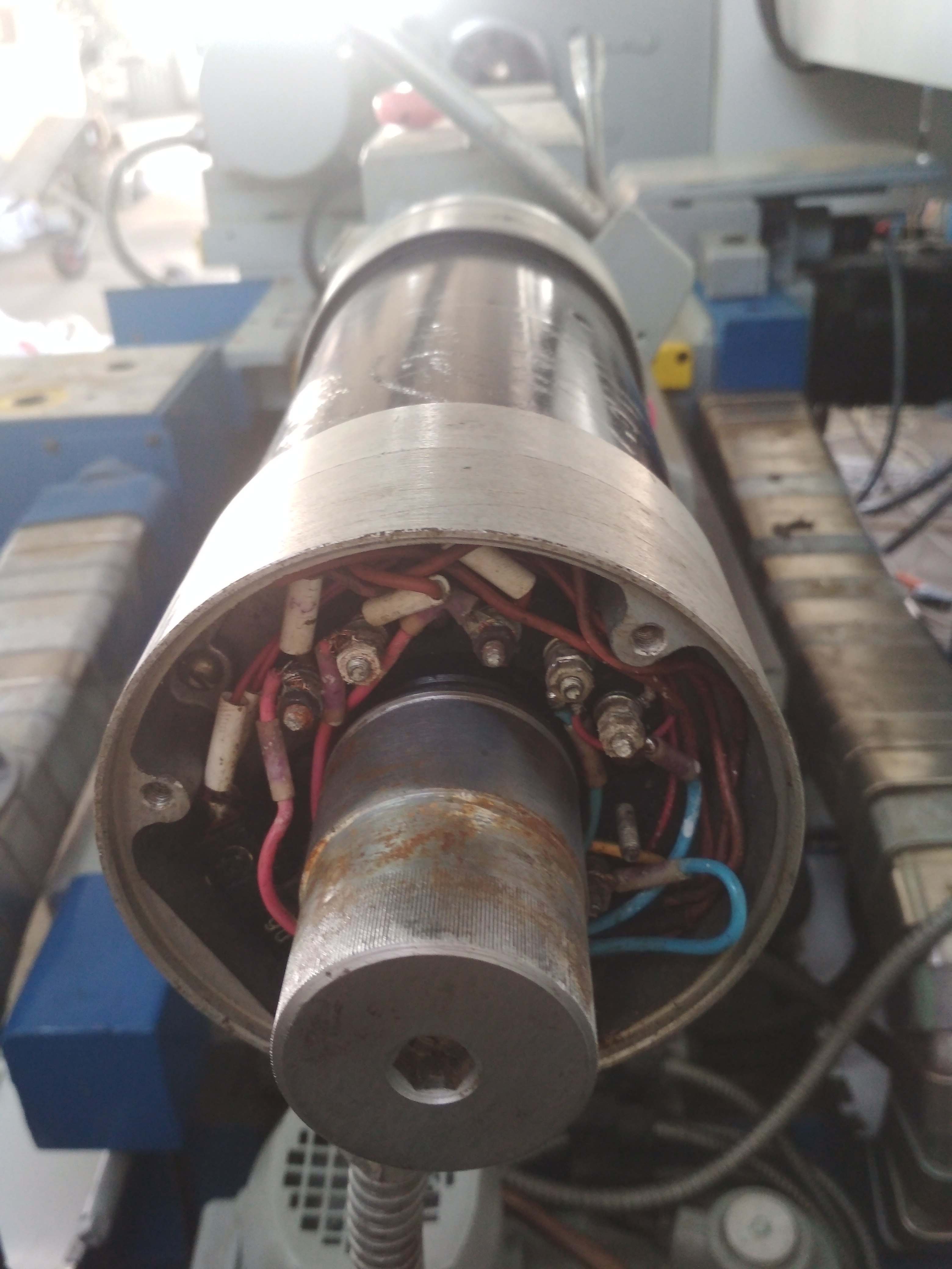

На задней бабке стоит привод, с него идут 6 проводов и ноль, непонятно зачем 6?

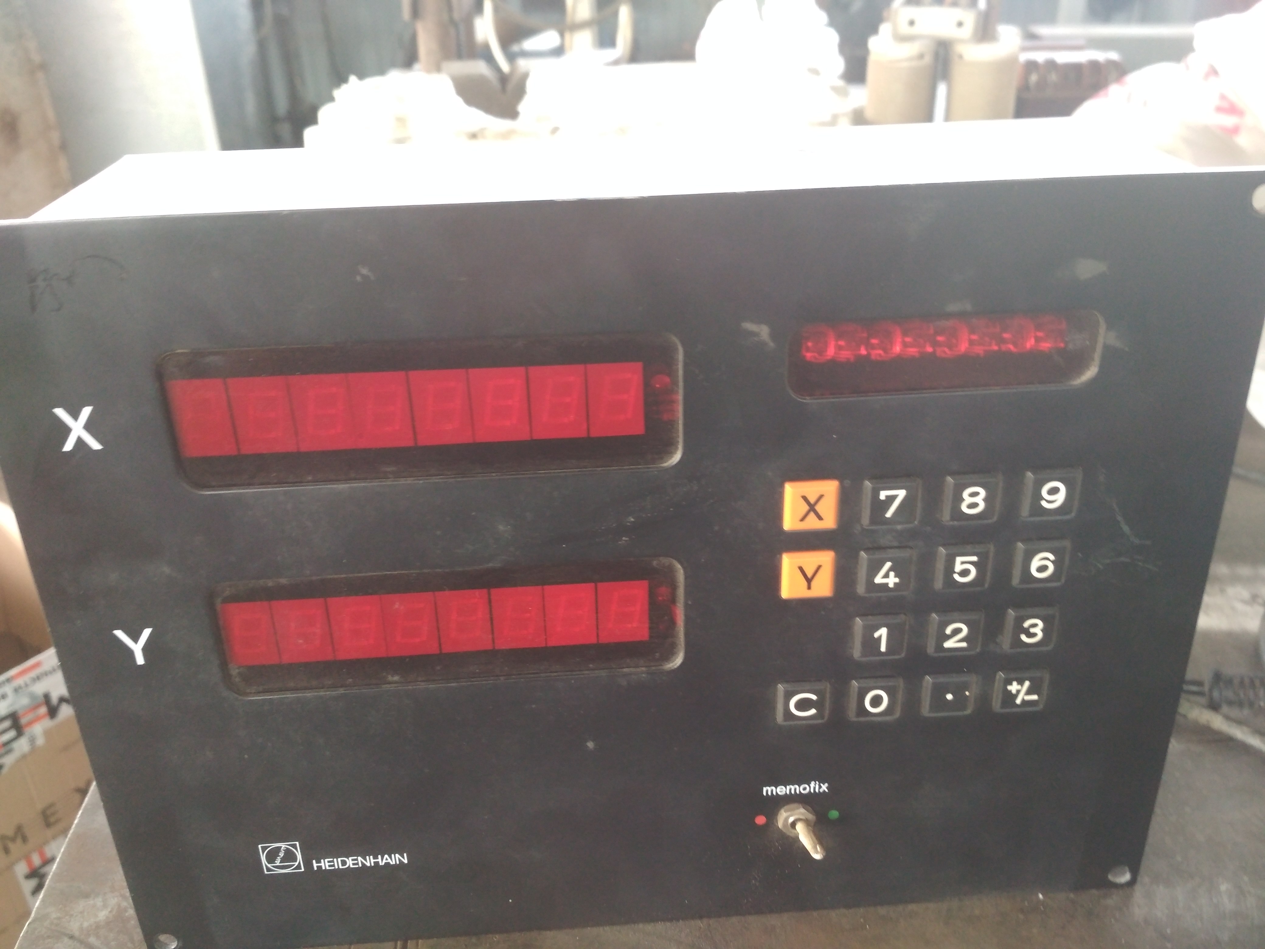

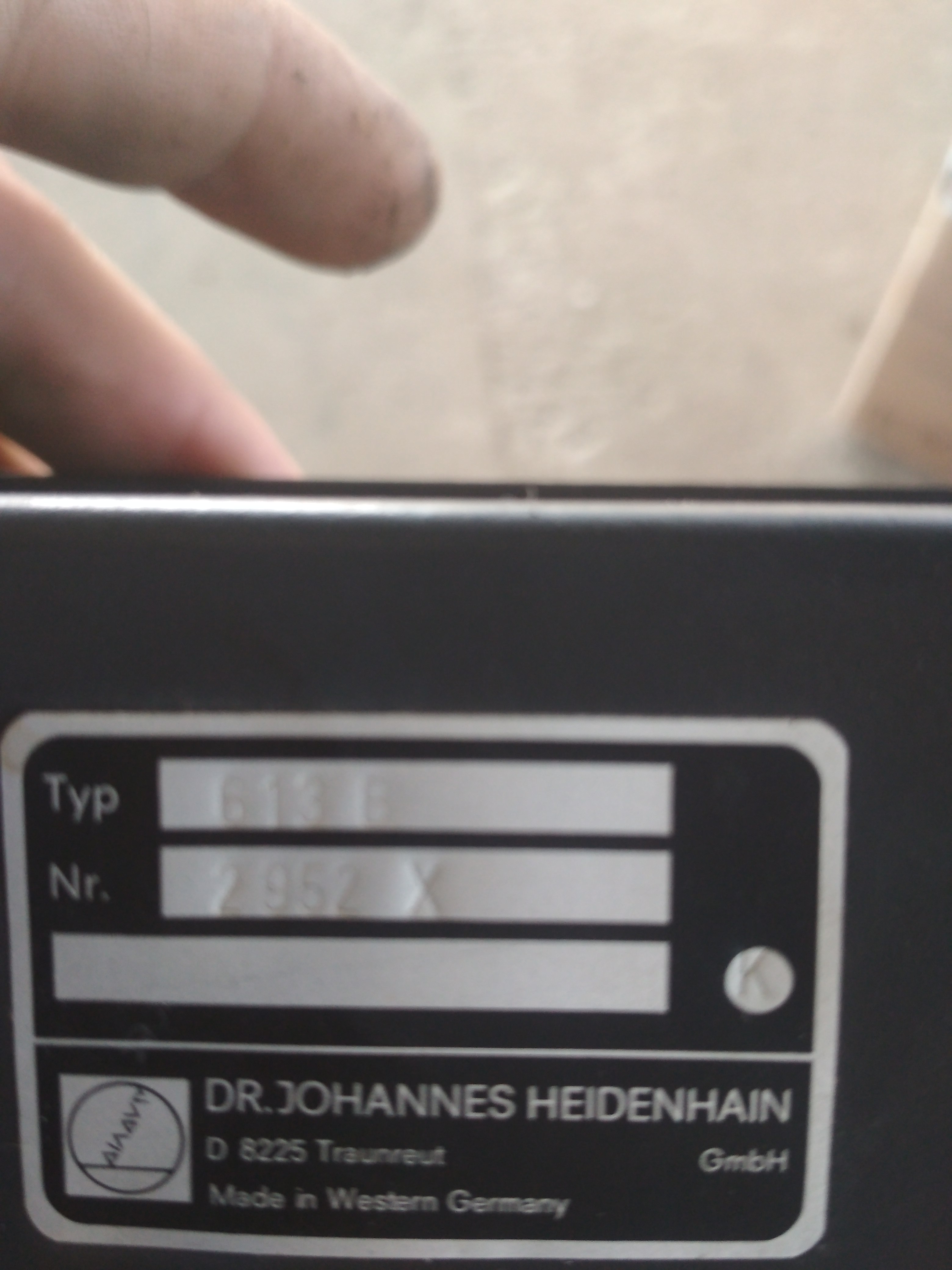

Сегодня на радиорынке приобрел вот такое УЦИ, за символическую сумму ( продавец сам не знал для чего эта штука) новую в коробке. Кто может подсказать с чем она работает?

УЦИ (4756 просмотров) <a class='original' href='./download/file.php?id=149774&mode=view' target=_blank>Загрузить оригинал (897.1 КБ)</a>
УЦИ
УЦИ (4756 просмотров) <a class='original' href='./download/file.php?id=149775&mode=view' target=_blank>Загрузить оригинал (898.52 КБ)</a>
УЦИ
УЦИ (4756 просмотров) <a class='original' href='./download/file.php?id=149776&mode=view' target=_blank>Загрузить оригинал (1.06 МБ)</a>
УЦИ
Сборка шкафоф (4756 просмотров) <a class='original' href='./download/file.php?id=149777&mode=view' target=_blank>Загрузить оригинал (1.16 МБ)</a>
Сборка шкафоф
Сборка шкафоф. (4756 просмотров) <a class='original' href='./download/file.php?id=149778&mode=view' target=_blank>Загрузить оригинал (1.51 МБ)</a>
Сборка шкафоф.

Юрий Каминев писал(а): Кто может подсказать с чем она работает?
С родными линейками попадаются в барахолках , часто через интерполятор фирменный блок обычно 602 или 610
По номеру мануалы найдите , какие она сигналы потребляет
Вроде они ТТЛ , но может и аналоговые по сигналу тока ( по напряжению у Хайдена чет не помню линеек )
Вообщем можно и другие линейки подобрать ,но как показывать будет там много всего ..
Была тема с линейками , там лучше поискать..

Юрий Каминев писал(а):На задней бабке стоит привод, с него идут 6 проводов и ноль, непонятно зачем 6?
3шт - 3ф на двиг
1шт - заземление(корпус)
2шт - кнопка (превышение момента)
Разбери и посмотри что куда идет. Все равно весь зад нужно разобрать для профилактики. Добраться до щеток, посмотреть целые они и прилегают к контактам. Включишь без 1ф и двиг сгорит.

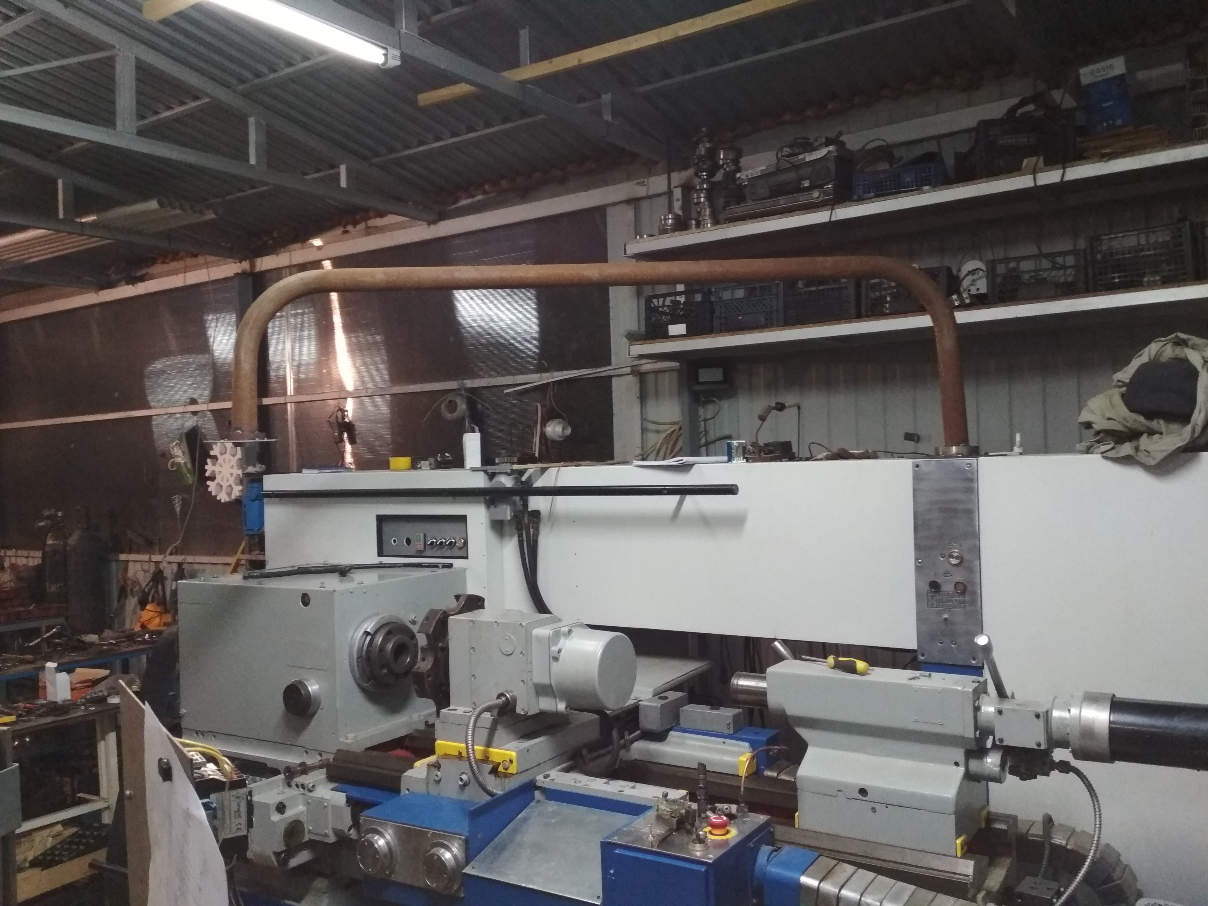

Крепление стойки сделал сверху, согнул на своем дорновом трубогибе, как было не захотел не удобно будет к задней бабке подходить. Осталось покрасить её и сделать корпус под ЧПУ.

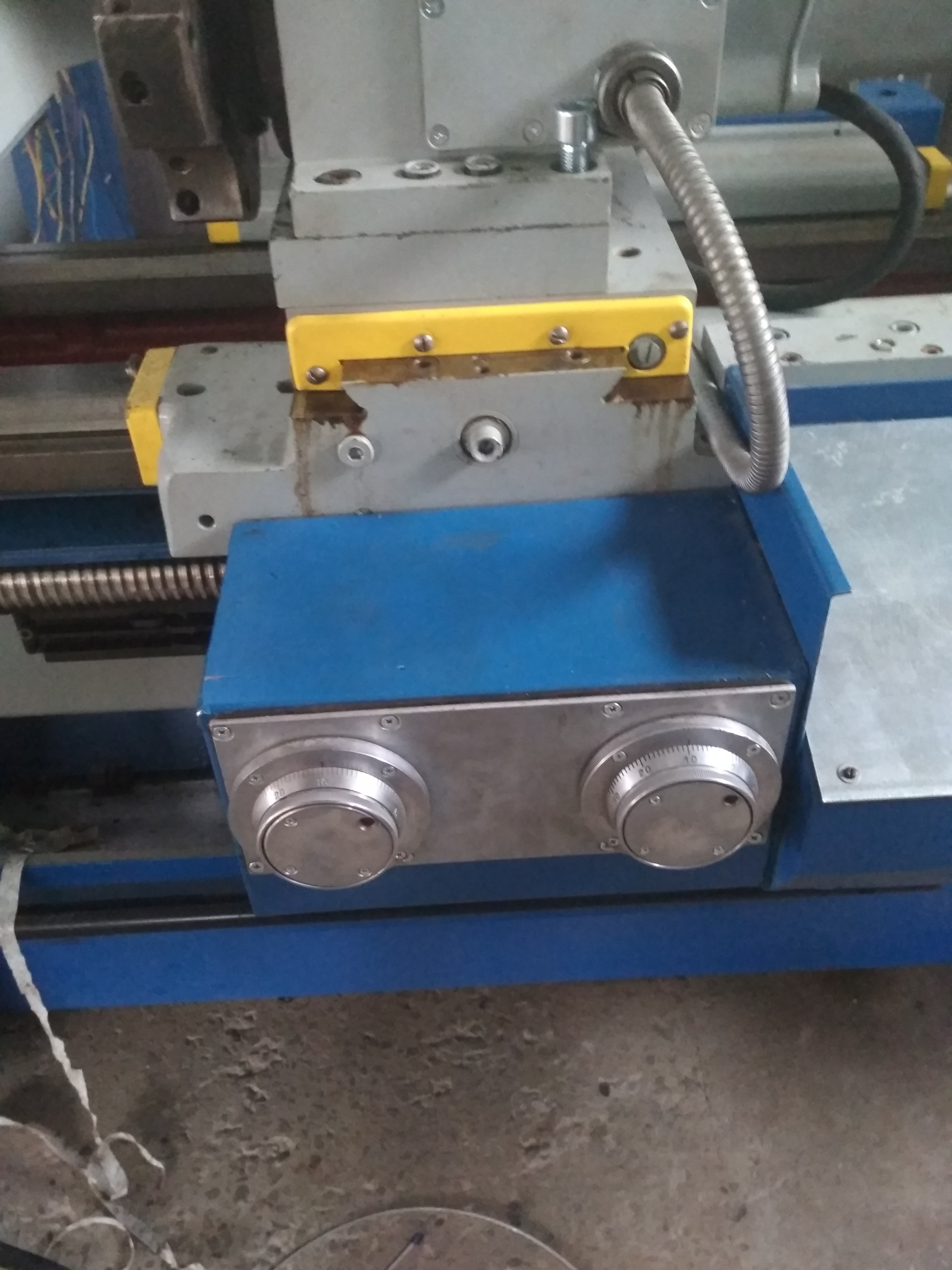

Своял во такой шкафчик под платы, жду сами платы.
Кто знает где можно найти энкодеры на маховички?
На 1000 нахожу а вот на 100 имп. нет, может и на маховички можно на 1000 имп. поставить?
Маховички (4479 просмотров) <a class='original' href='./download/file.php?id=150668&mode=view' target=_blank>Загрузить оригинал (1.31 МБ)</a>
Маховички
Шкафчик. (4479 просмотров) <a class='original' href='./download/file.php?id=150669&mode=view' target=_blank>Загрузить оригинал (1.29 МБ)</a>
Шкафчик.
Re: 16к20 Модернизация
Юрий Каминев писал(а):Кто знает где можно найти энкодеры на маховички?
Трещотка там отдельно, энкодер отдельно. Покупал энкодер на 100 импульсов примерно такой https://ru.aliexpress.com/item/100P-R-A ... 7d5a39d5ba

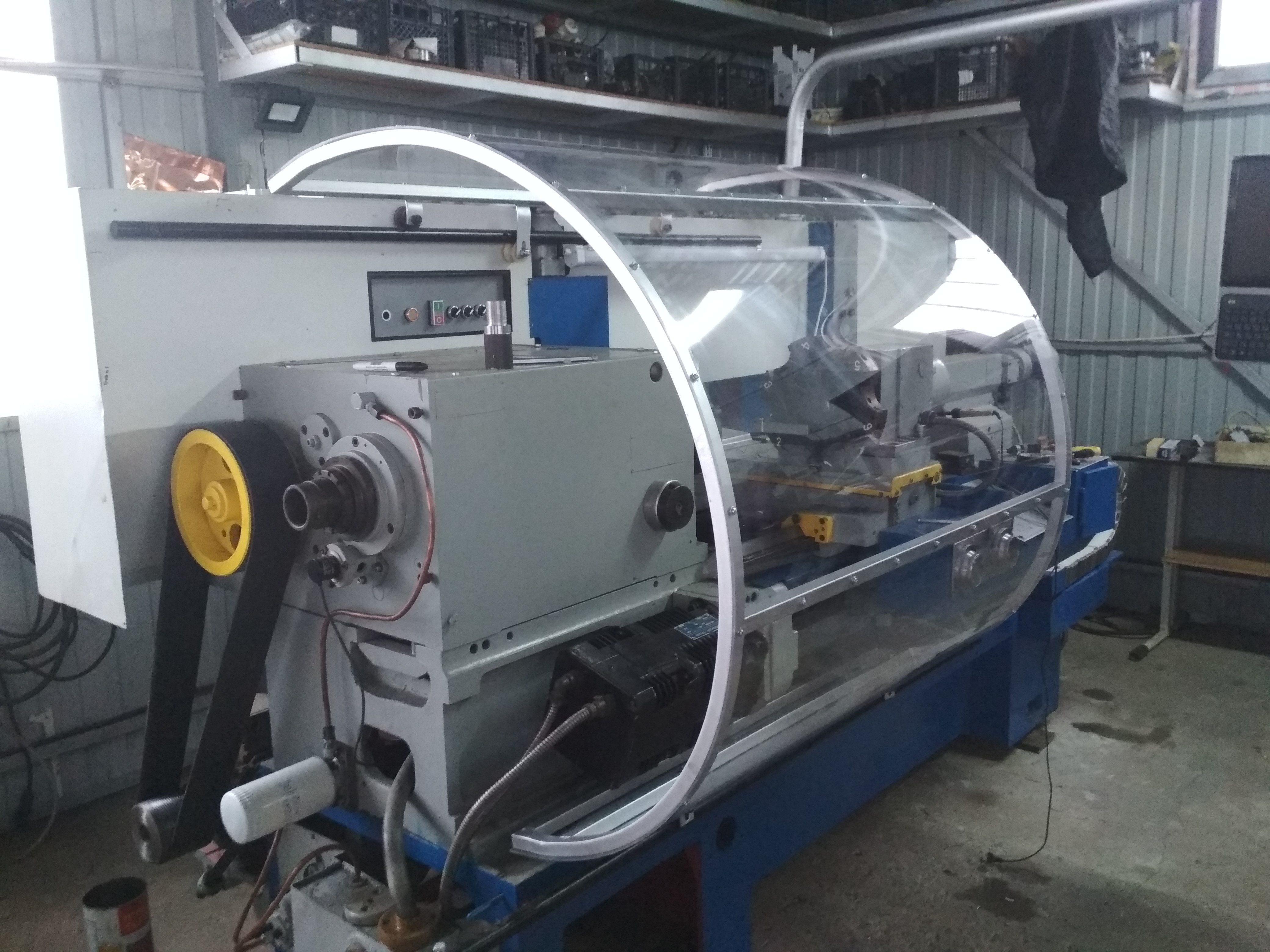

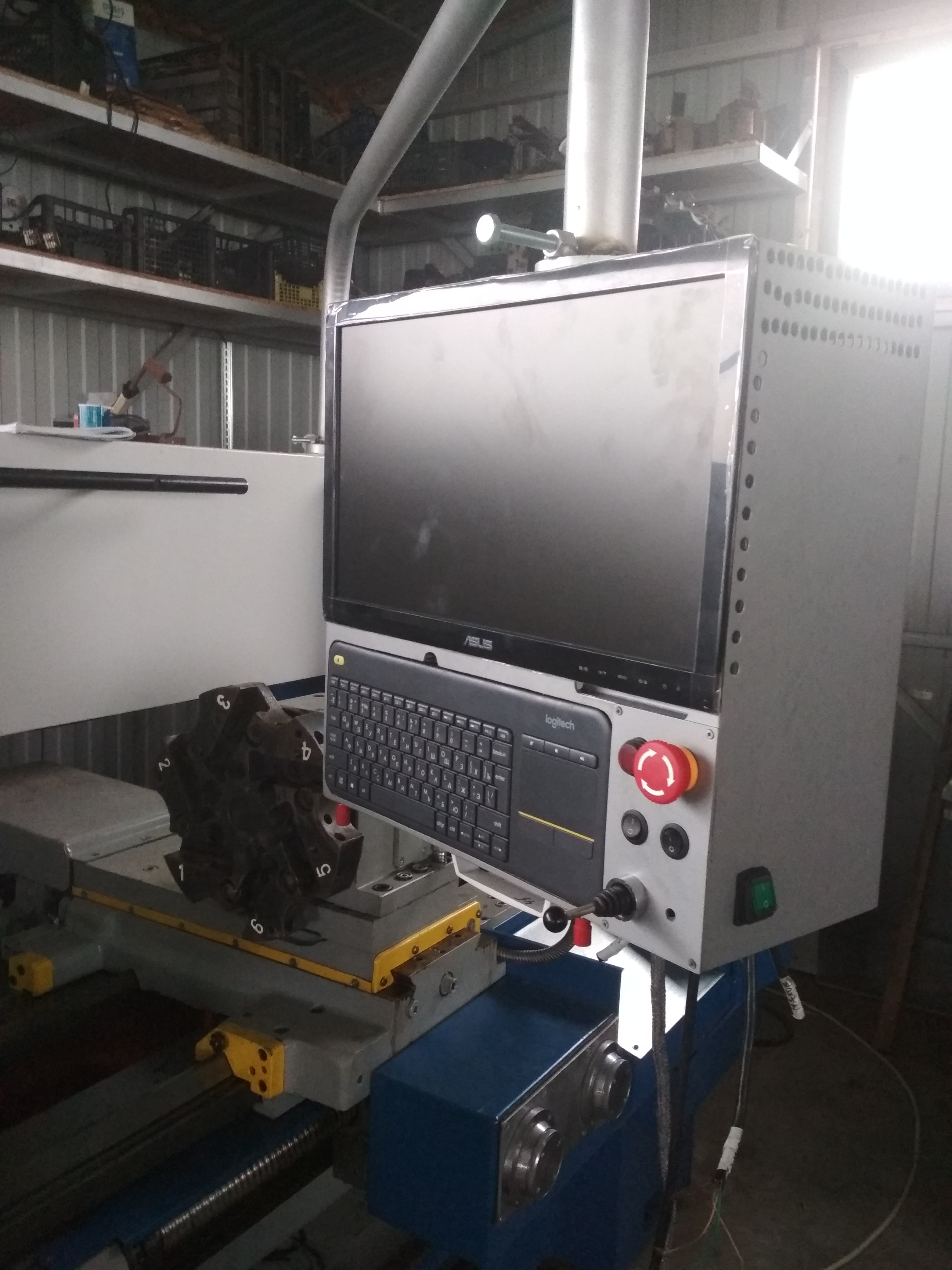

Поставил вот такую защиту.
IMG_20190120_141926.jpg (4173 просмотра) <a class='original' href='./download/file.php?id=154984&mode=view' target=_blank>Загрузить оригинал (1.51 МБ)</a>
Юрий Каминев писал(а):Поставил вот такую защиту.
Интересно на нее будет посмотреть через год работы :)
С СОЖ работать думаете? Двигатель оси Z что крышкой не закрыли?
Да там всё будет в "говне", включая маховички и кнопки включения...
Malyarka74
Сообщения: 672
Репутация: 158
Сообщение Malyarka74 »
А выглядит прикольно
UAVpilot писал(а):Да там всё будет в "говне", включая маховички и кнопки включения...
Этот прозрачный кожух, превратиться в матовый от царапок стружки ;) Если ничего в него не прилетит по тяжелее стружки :)
aftaev писал(а):Двигатель оси Z что крышкой не закрыли?
А как на нем тогда перчатки и тряпки сушить? У нас операторы даже на "Размере" ведра снимают, чтоб сушить... :lol:
На нем итак это все всегда в говне... И даже через отверствие блокиратора вводного автомата затекает в шкаф, там как раз клеммник силовой и отстреливает вводной с хорошим фейерверком :)
Компоновка такая, что добиться улучшения - тот еще кусок работы будет, наверное...
