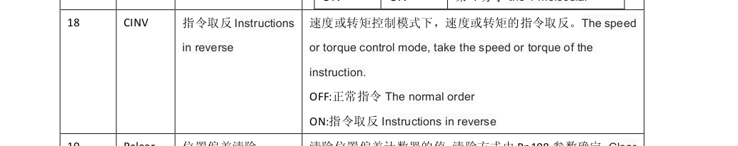

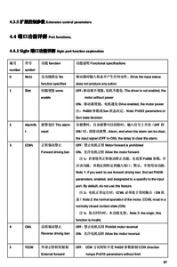

UAVpilot писал(а):Ну хоть кто-то доку к плате почитал...
Я помнил, что такое было, но не был уверен, пришлось мануал заново открыть.
Эххх оригинальный английский :)
В общем настравиваешь нужный вход на серве на эту функцию и подключаешь к пину dir на колодке шпинделя 7i76
Снимок экрана от 2018-10-11 17-52-07.png (6728 просмотров) <a class='original' href='./download/file.php?id=148102&mode=view' target=_blank>Загрузить оригинал (130.31 КБ)</a>
Снимок экрана от 2018-10-11 17-51-37.png (6728 просмотров) <a class='original' href='./download/file.php?id=148103&mode=view' target=_blank>Загрузить оригинал (31.52 КБ)</a>
