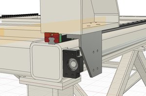

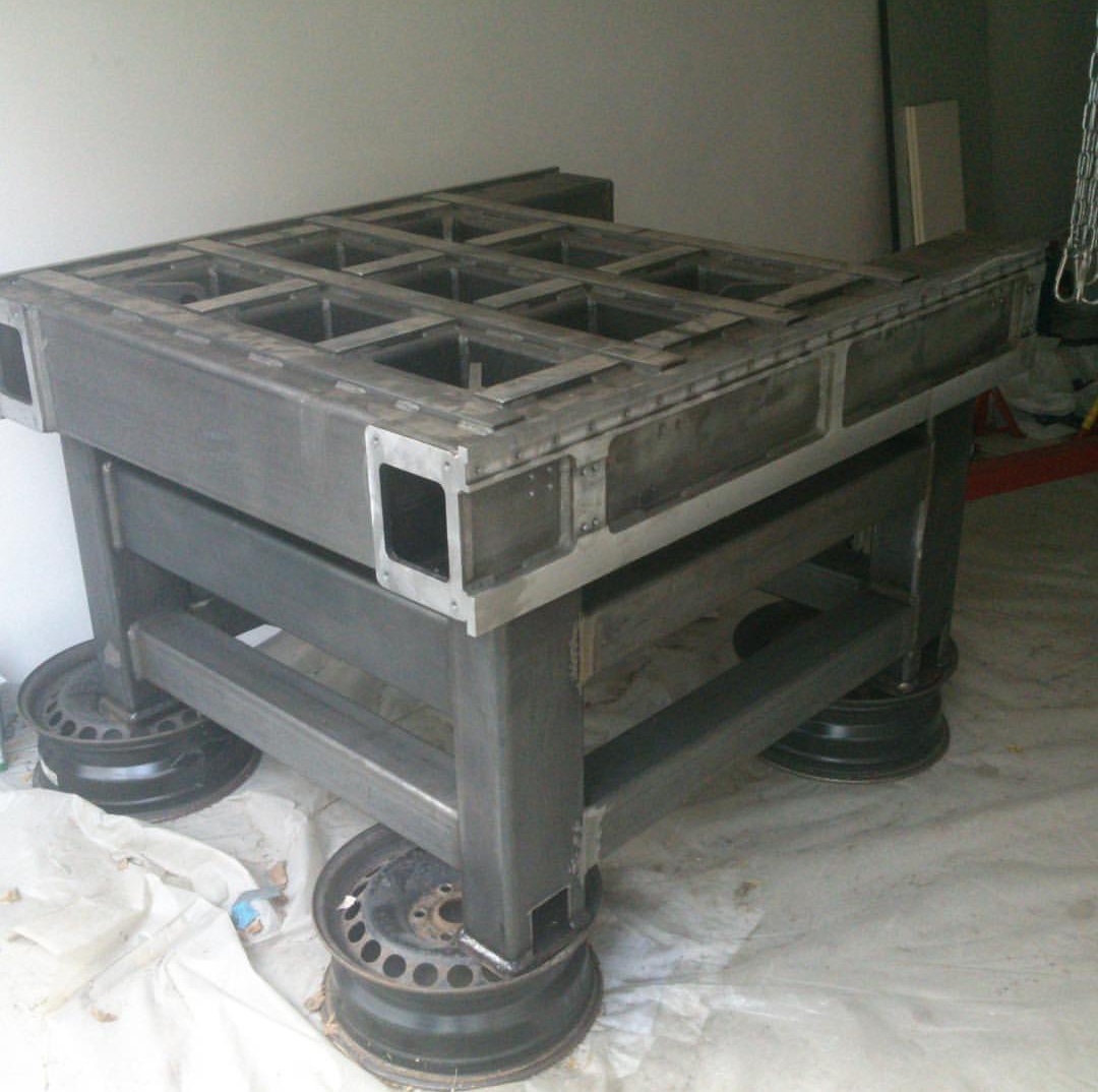

Целым хлыстом найти не проблема. Сложно когда нужен кусок небольшой. 12м раскидать на портал и раму тут вполне, даже мало будет.
по поводу швп по бокам (над ними ещё щитки установить можно, но лучше даже под раму убрать) но это станок по дереву

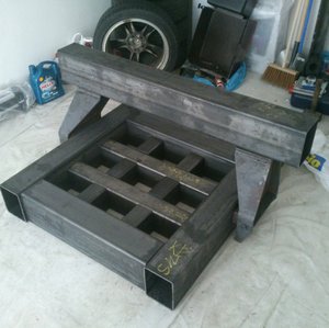

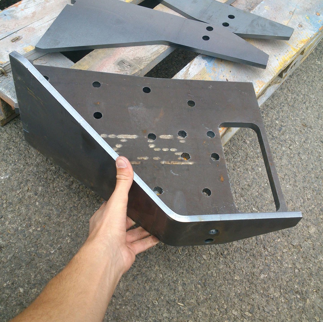

Если задачей стоит реальная обработка алюминия на таком размере, то профиль труб стоит брать конечно ближе к такому
Далеко от осевой линии рельса ШВП размещать, думаю будет не правильно. Как бы перекосов не возникало. Все от конструктива конечно будет зависеть.

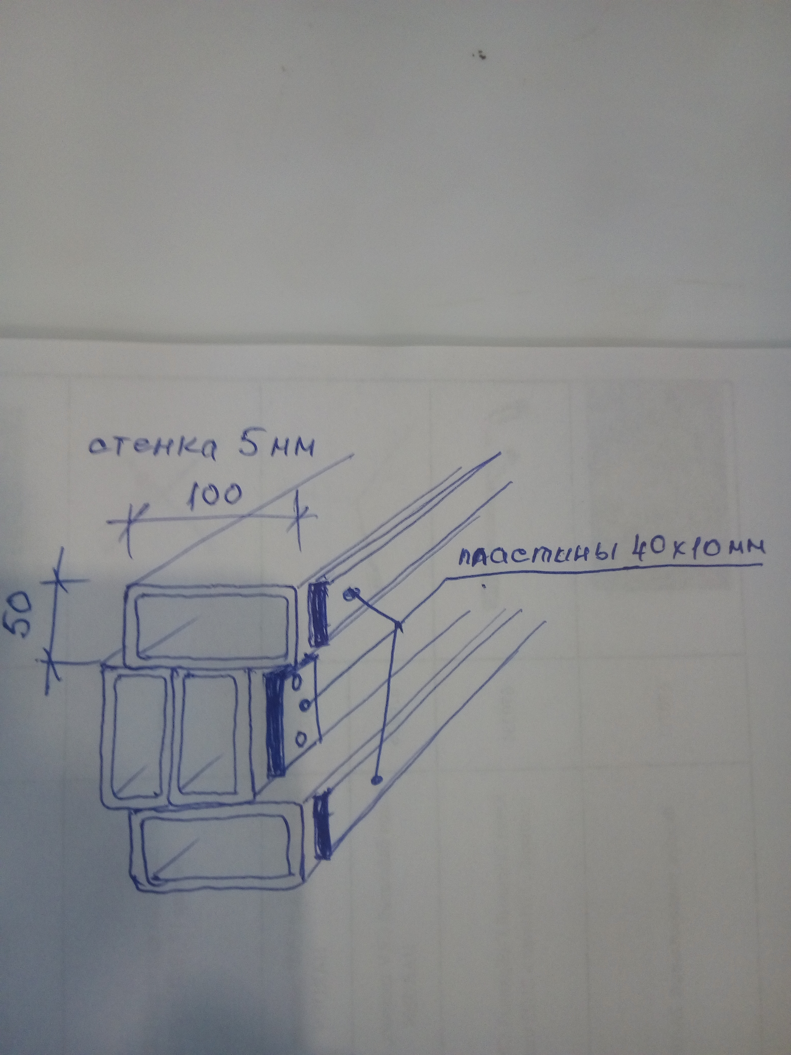

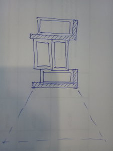

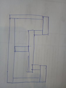

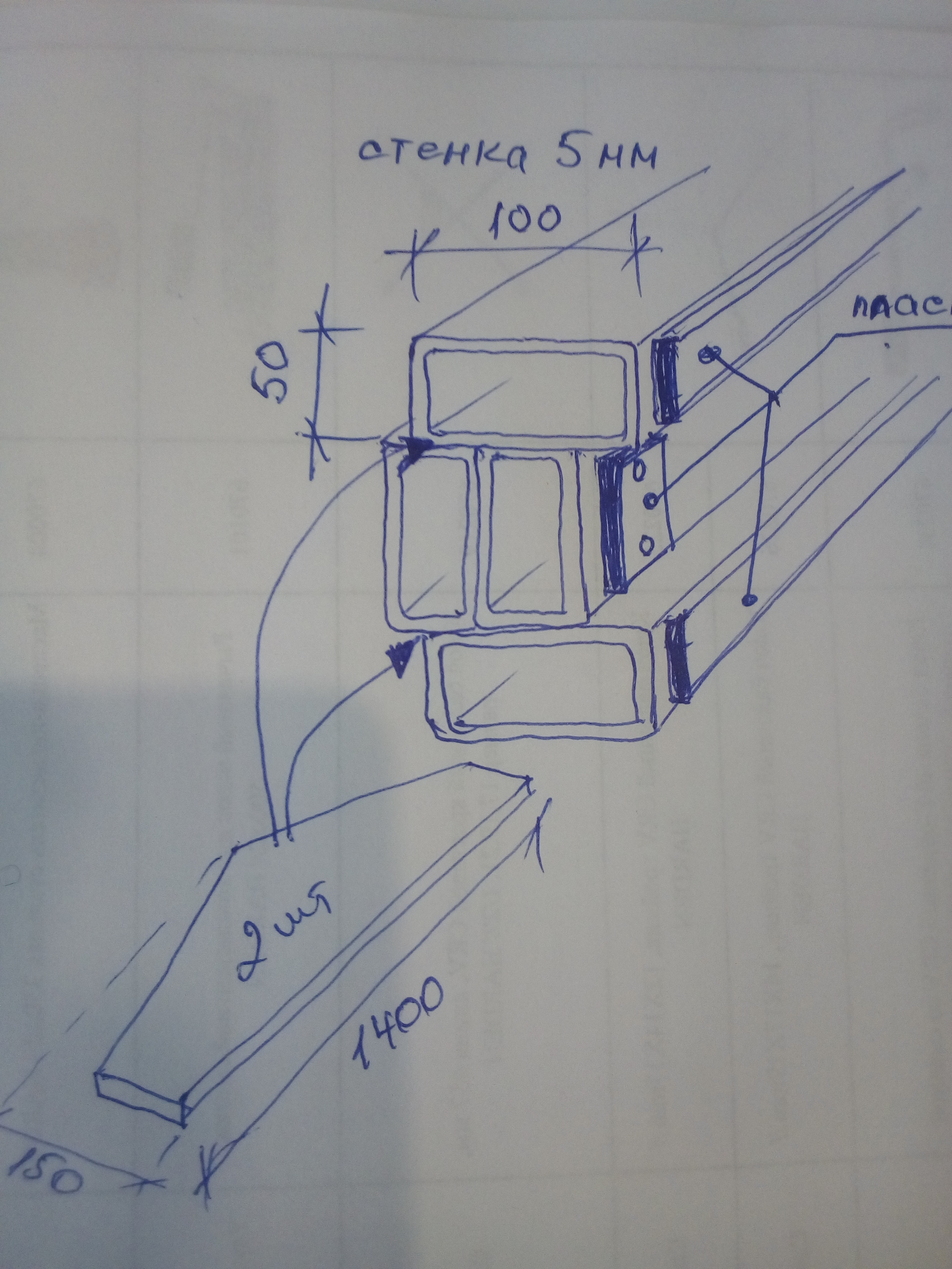

Вот так выполнить портал, как вариант. Нормально будет?
Можно усилить вот так вставками из металла вырубив две таких и расположить между труб. Клином назад.
Если вставки 8-10 мм сделать, то конструкция вроде серьезная получится. Прогнуть ее по горизонтали уж точно будет проблемно. Да и скрутить и вертикально прогнуть тоже не малых усилий потребует.

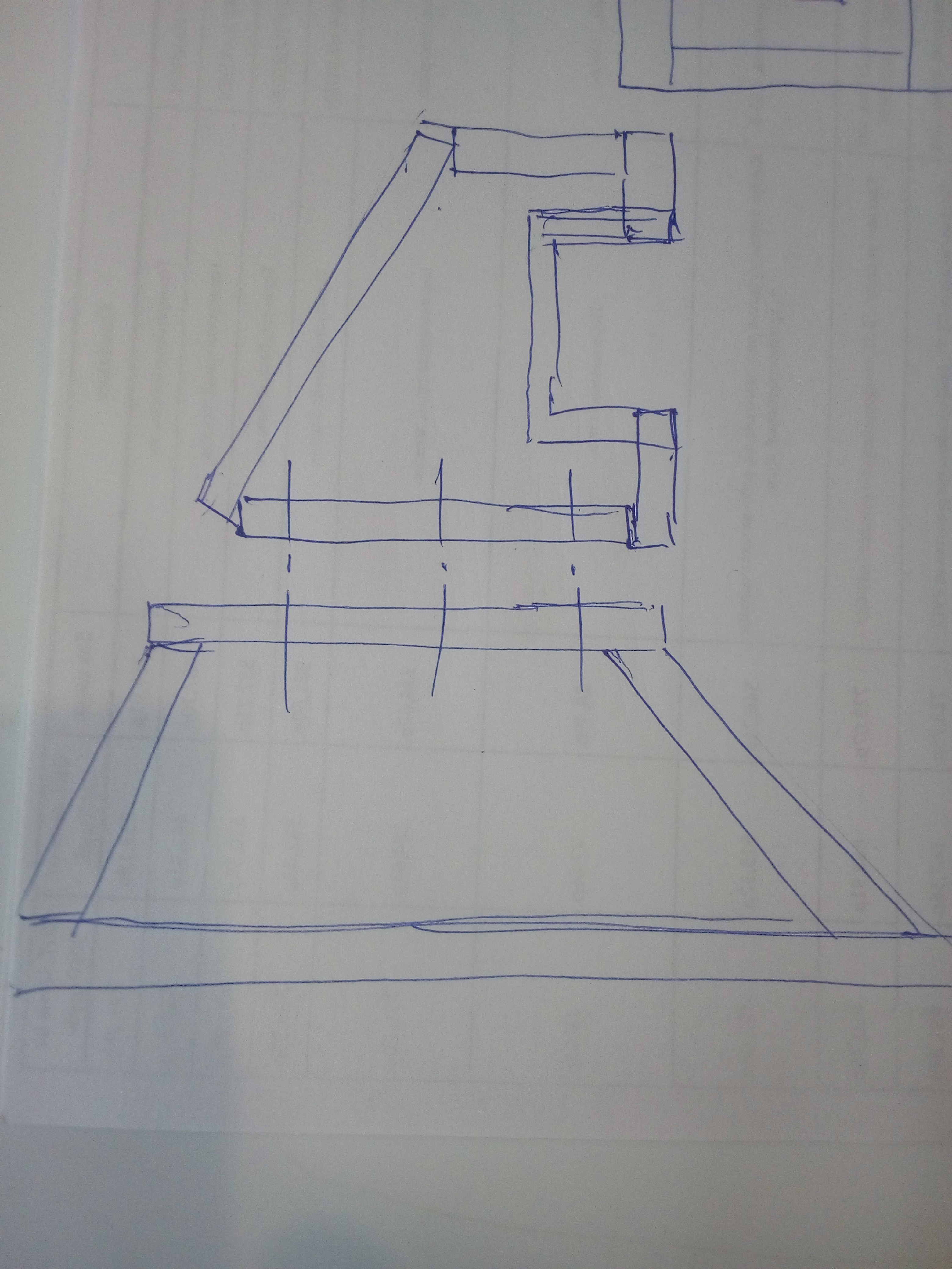

А еще лучше вставки разместить так, одну между труб, а вторую снизу. Чтоб к ней потом и ноги крепить.

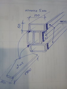

А вообще так получается, что при изготовлении крепкого, лучше вообще без труб обойтись. Сварить сразу из листового материала.
Нууу.. Типо того.
С металла 8 мм

Сообщения: 2477
Re: Фрезер по дереву...алюм.сплавам, с полем 1300х1000х100
Отжиг конструкции и обработку есть где делать? Если есть, то хорошо. Если нету, то сварка всю эту красоту скрутит...

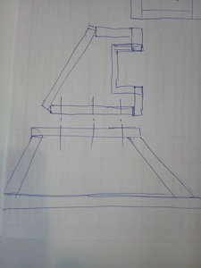

А если так выполнить, вообще будет "..песня ночи"

Все указанные эскизы подойдут для обработки люмишки до 1 мм за проход. Чтобы снимать больше, толщина стали в конструкции должна стартовать от 15 мм.

ну если по последнему варианту и без ребра в середине, то зачем столько варить? гнуть нужно,и варить один шов + накладки под фрезеровку/шлифовку
**мысли вслух

Чем классическая труба 250х150х10 не устраивает?
