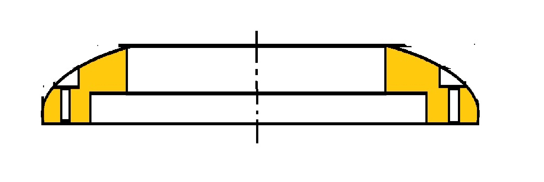

vassiliy писал(а): Сдается мне головка болта захочет пролезть сквозь поликарбонат, если болт закрутить. Подкладывать шайбы под головки - пострадает эстетика.
Смотря какого болта. Вот у этого http://www.best-krepeg.ru/catalog/vint/iso7380-2/ 13.85 мм головка, а формой можно поиграться ради эстетики, да и компенсировать более низкие механические характеристики.
Не вижу смысла гнаться за оригинальной конструкцией, у тех кто делал эти яхты была оснастка для изготовления именно таких колечек, вам оно зачем?
upd.
Из поликарбоната вообще целиком можно сделать иллюминатор, и стекло изготавливать не придется.
Рисовал в пэйне на скорую руку, прошу пардону. (2300 просмотров) <a class='original' href='./download/file.php?id=145581&mode=view' target=_blank>Загрузить оригинал (76.24 КБ)</a>
Сообщения: 5886
Re: Ищу исполнителя для изготовления крышек иллюминаторов
Нафига вообще какое-то стекло, если целиком можно из монолитного поликарбоната сделать ?
Уж не знаю как там болты предполагается крутить, но если на ключи трубу не надевать не вижу в чём может быть проблема.
Кроме цены. Он гораздо дороже железа.
По идее тут достаточно плазмы, пресса и болгарки/точила/токарного:
Берём стальной лист толщиной 7мм (здесь и далее размеры "идеальные", в реале возможно придётся чуток изменить), в нем вырезается отверстие ф215, из того, что "вывалится" при вырезании или просто из того-же листа вырезаем круг ф204. Края круга и отверстия обтачиваем любым способом от заусенцев и т.п. Всё, матрица и пуансон готовы. Останется установить всё это на пресс и придумать как их центрировать друг относительно друга (метки, отверстия, ...).
Из стального листа толщиной 3мм на плазме вырезаем заготовки в виде больших шайб, зачищаем огрехи резки, заготовка кладётся на матрицу (лист с отверстием), сверху на заготовку кладётся пуансон (круг), всё это центрируется совместно и включается пресс. Останется только вынуть деталь и просверлить отверстия под болты... Полагаю такого штампа из обычной Ст3 вполне хватит на десяток-другой деталей.

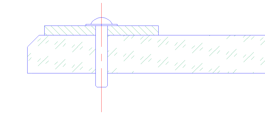

не выйдет. проверено. нужен именно пресс и с запасом по усилию. процесс штампования он такой специфический процесс... если в ходе деформации детальки остановиться - потом можно не стронуться... :)
Коллеги - не выносите моск.. вы в корне неверно решаете вопрос... от того и имеете геморой. скажите - накой хрен вы пытаетесь фигурным фланцем прижать стеклышко ???? что мешает вырезать из поликарбоната стеклышко диаметром D1 (275мм), сверху бросить на него плоский, вырезанный из той же тройки нержавейки фланец (шайбу) и весь этот бутерброд притянуть болтами к корпусу ??
вот по такому варианту:
Буфер обмена01.gif (6.92 КБ) 2138 просмотров
я бы еще и выпустил поликарбонат.. сделал матовые края, фаски и впердолил подсветку... ну и нержу взял полированную.. крепеж тоже не проблема нержавеющий. будет и просто и недорого и повторяемо если нада. и смотреться будет - огонь. ну и нержавейка прикроет герметик.. и никакого гемора с изготовлением.
