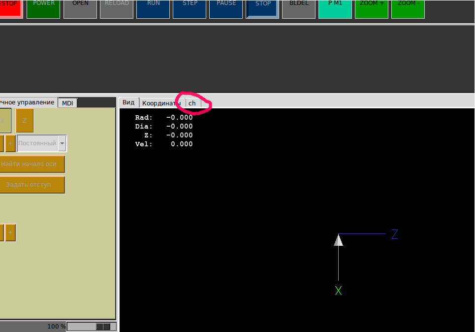

Как добавить вкладку мастера:
в ini файл в секцию [DISPLAY] добавляем:
NGCGUI_SUBFILE = /home/ЮЗЕР/emc2/nc_files/ch.ngc
TKAPP          = ./ngcgui_ttt.tcl
(файл ch.ngc с нашей подпрограммой должен быть по указанному пути)
получаем:
Выделение(032).png (2390 просмотров) <a class='original' href='./download/file.php?id=7419&mode=view' target=_blank>Загрузить оригинал (25.88 КБ)</a>
Выделение(033).png (2390 просмотров) <a class='original' href='./download/file.php?id=7420&mode=view' target=_blank>Загрузить оригинал (28.69 КБ)</a>
сам ж-код в файле меняем как нам надо

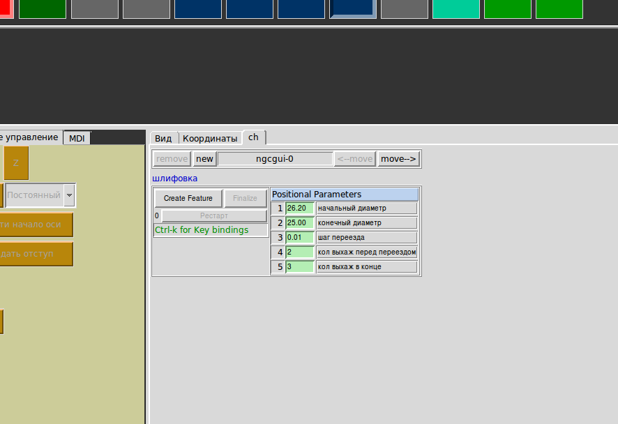

вот эта часть:
#<st_diam>  = #1  (=26.20 начальный диаметр)
#<end_diam> = #2  (=25.00 конечный диаметр)
#<step>     = #3  (= 0.01 шаг переезда)
#<amount>   = #4  (=2  кол выхаж перед переездом)
#<rep>      = #5  (=3  кол выхаж в конце)
определяет интерфейс окошка(количество строк,дефолтные значения,назначение переменной)
