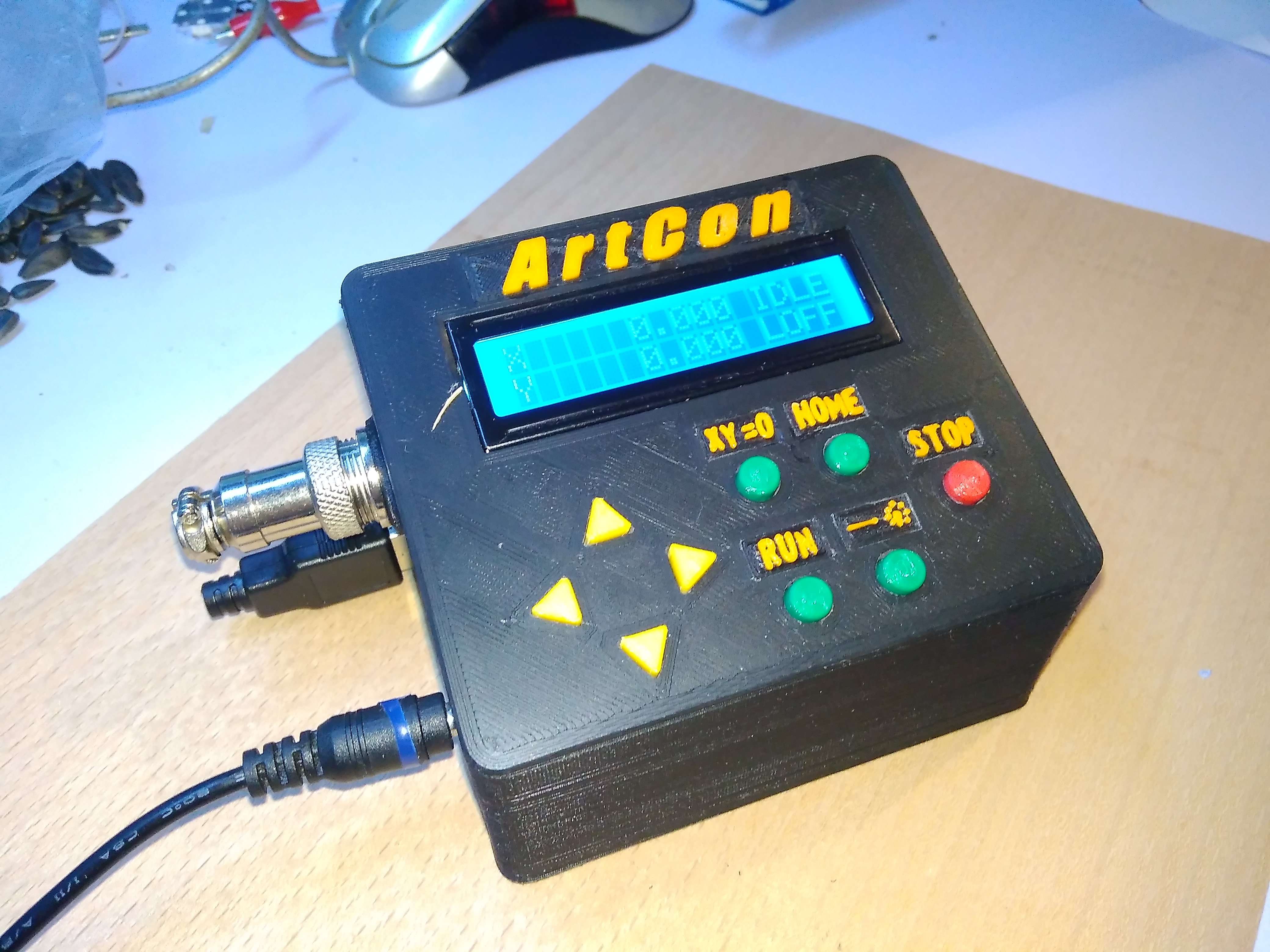

sergan
Сообщения: 106
Зарегистрирован: 30 окт 2014, 16:33
Репутация: 93
Сообщение sergan »
ArtCon - Контроллер Артура
IMG_20180801_213803.jpg (338891 просмотр) <a class='original' href='./download/file.php?id=144938&sid=f572aec531e1ad8255458bcbfebb2a45&mode=view' target=_blank>Загрузить оригинал (4.35 МБ)</a>

eidemillerp
Сообщения: 7
Зарегистрирован: 31 окт 2017, 19:46
Настоящее имя: Петр
Сообщение eidemillerp »
sergan писал(а):ArtCon - Контроллер Артура
выстави фото плат как получилось
