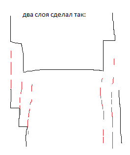

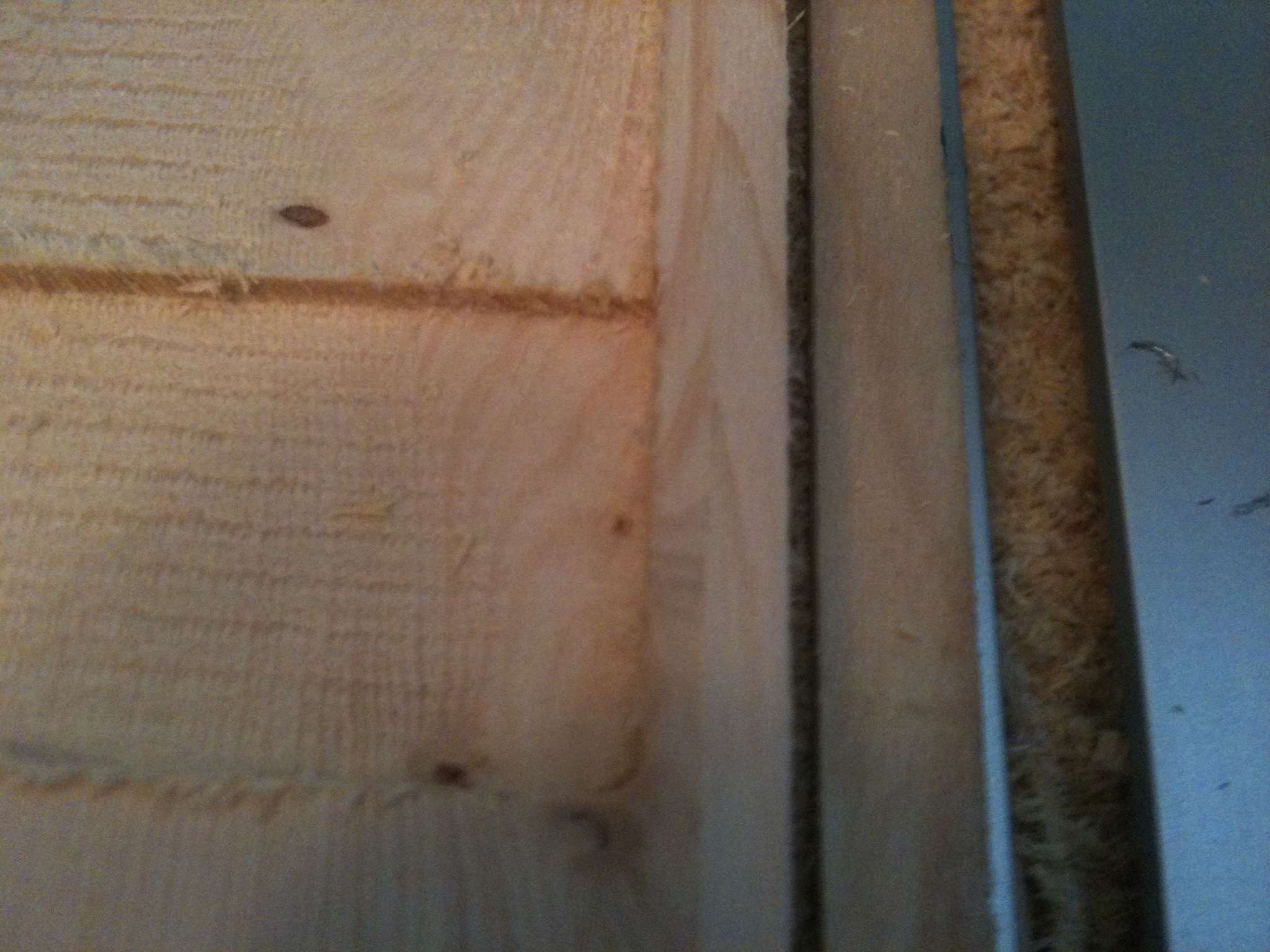

Что в итоге имею сейчас...
На старом конфиге запустил - вроде не смещалось.
Поставил новую заготовку, начал резать.
Первый слой - идеально.
Второй слой - смещение !!!вовнутрь!!!
Третий слой - смещение вправо.
дальше на паузу нажал, боюсь злости соседей.
всего 7 слоев.
Картинка:
между 1 и 2 слоями смещение во внутрь на глаз гдето 0,1-0,15мм
между 2 и 3 смещение в право гдето на 0,25-0,35мм
Итого между 1 и 3 гдето 0,5-0,7 набежало точно.
Вопрос, что за плавающий деффект? охлаждение контроллера? чтоо? ПО? механика клинов не ловит - факт (на изготовлении печатных плат такого не замечалось, но там он по 2-3 часа подряд не работал)
Тоесть получается как будто, что косяк вылазиет только в этом режиме....
Кстати вот щас от начала до третьего слоя (третий он прям только начал, десяток проходов сделал всего) он фрезеровал где-то полтора часа.
Может поменять "стиль" выборки?
Щас уменя примерно так:
__________________________________
_________________________________|
Зигзаг короче....

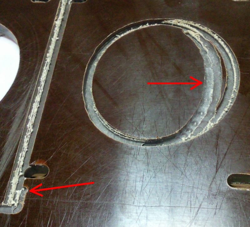

Re: [Проблема] Сдвигается картинка при обработке.
Проверь затяжку муфты на двигателе и на винте. Или что там у тебя?
Очень похоже на то, что вал двигателя немного проворачивается относительно привода оси (винт,шкив,...).
Попробуй механически зафиксировать вал двигателя и покрутить привод.
Вот, похоже?

Короче возможно Вы и правы, возможно дело не в конфиге, ибо опять я сменил конфиг и "полазил" "возле" двигателя оси одновременно.
И подтянул усердненько муфту.
Да похоже что такой же косяк.
Но вопрос почему и как устранить? муфта подтянута от души. на двигателе не провернеться это точно. На валу возможно, не исключено!
Но как убрать это?
Если проблема в этом. Мощнее шпиндель?
У меня оказалось, что винт проточен не на 6.35, а на 6.2 и муфта нормально его не зажимала. Между валом и муфтой подложил виток медной "фольги", толщиной 0.05 мм.

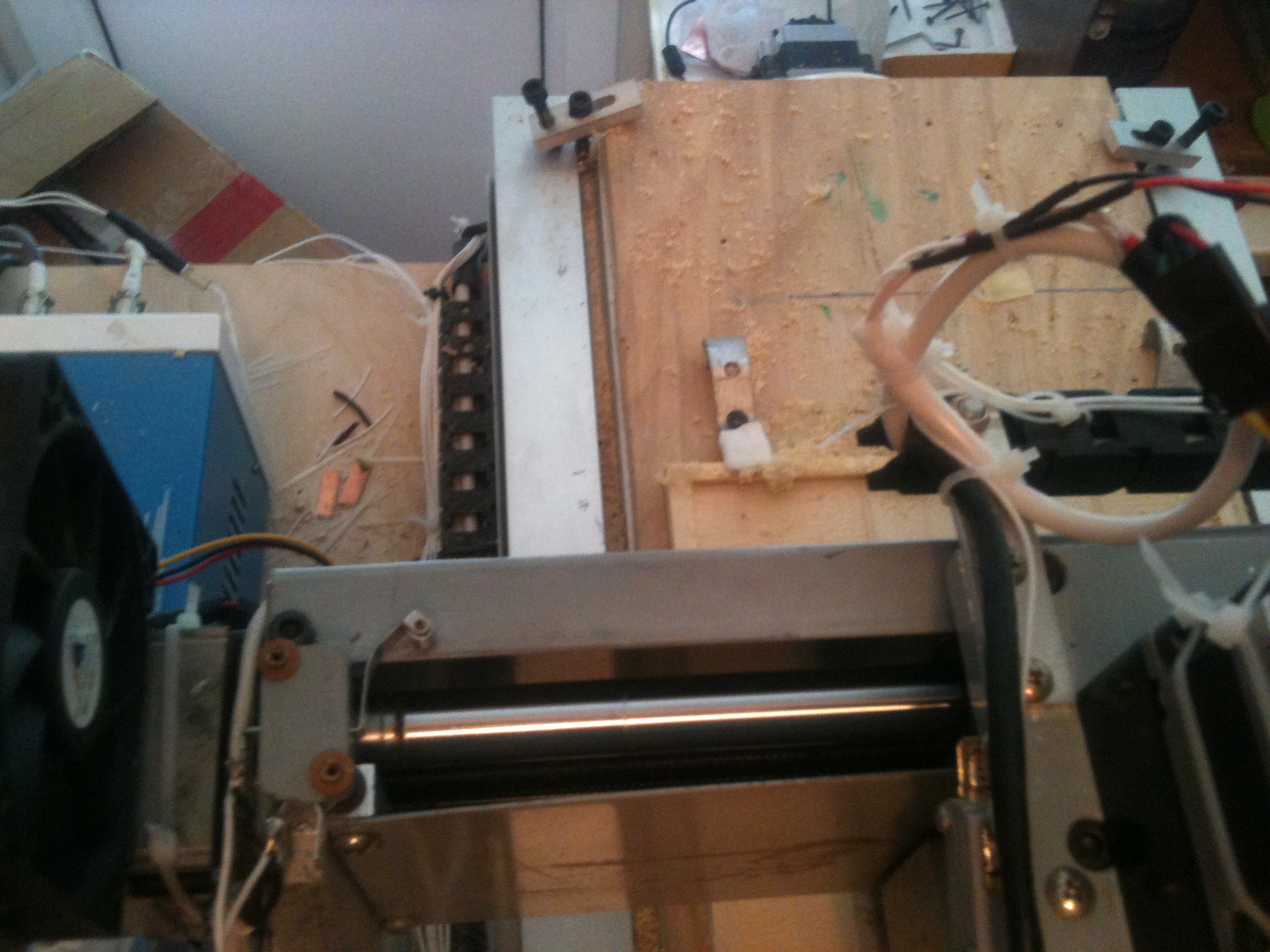

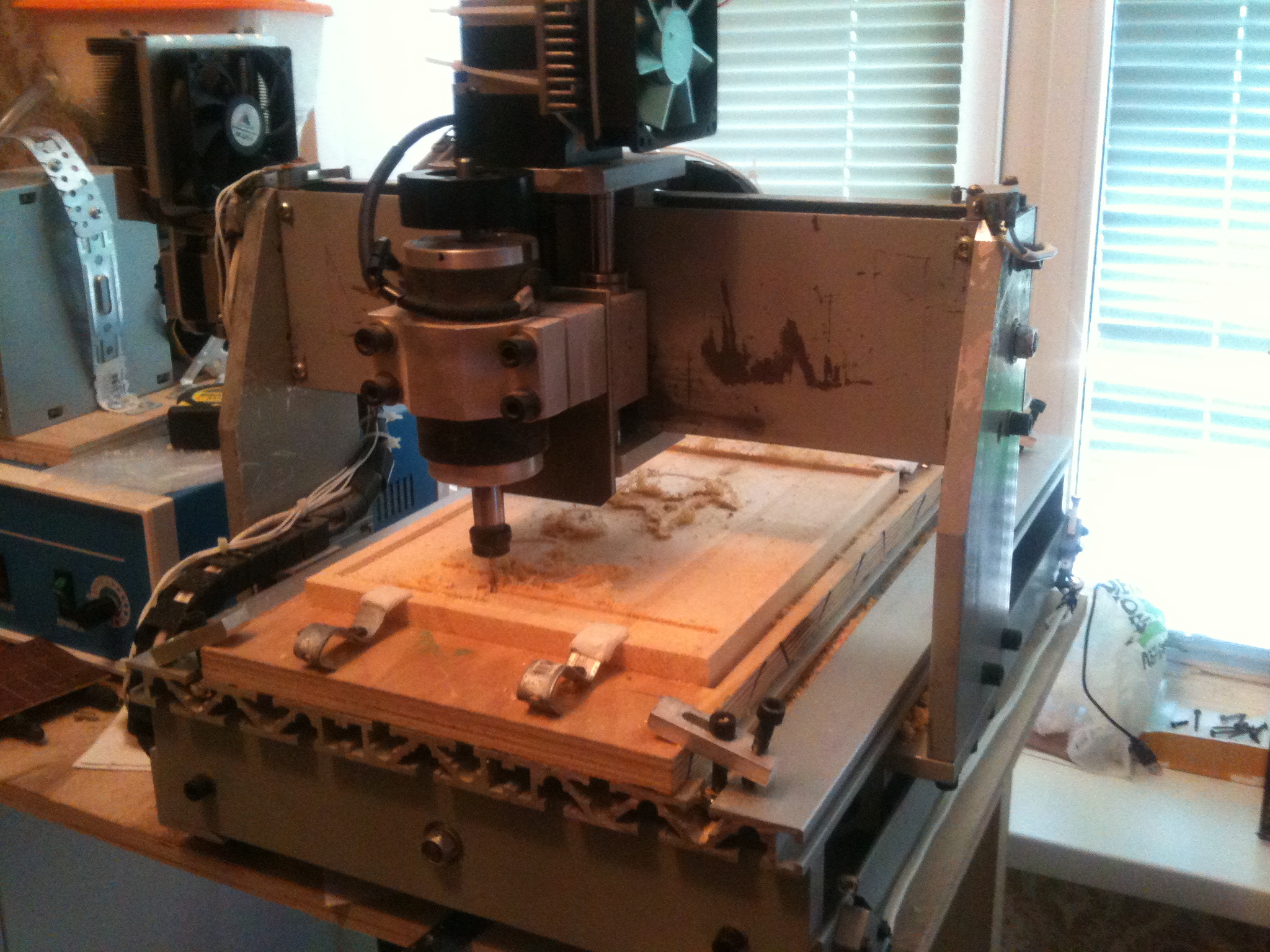

Сфоткай еще раз свой станок, особенно оси...
ЗЫ точно флудераст (шутка)

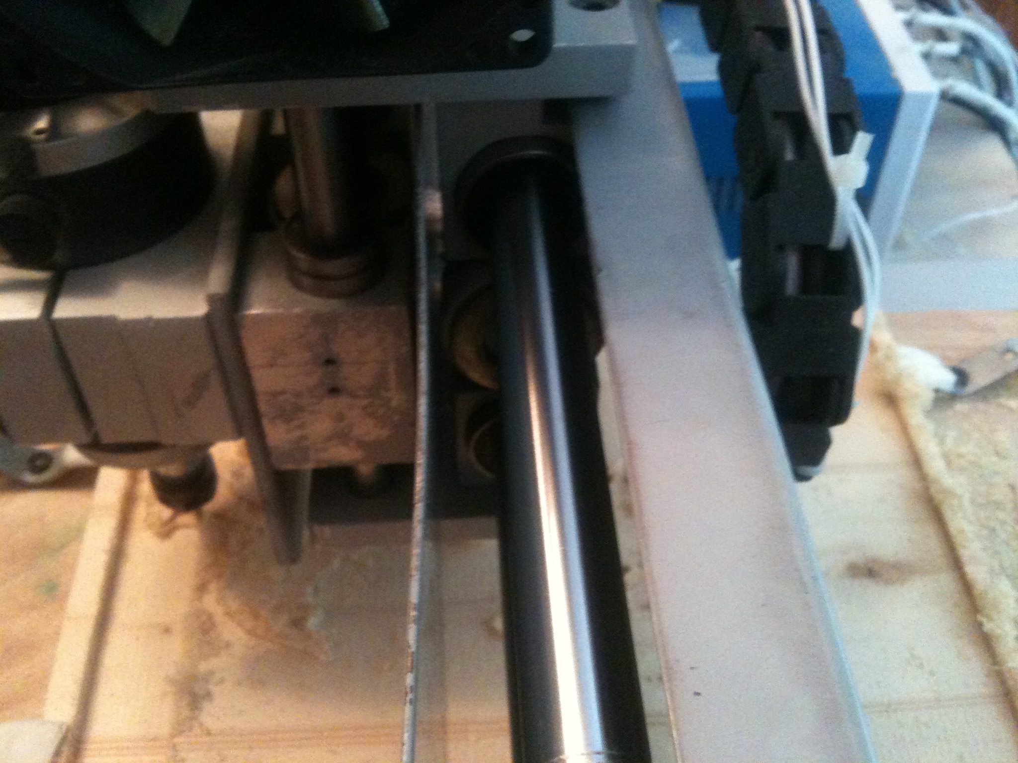

Ну сейчас пофотографирую, выложу...
IMG_0622.JPG (2900 просмотров) <a class='original' href='./download/file.php?id=6658&mode=view' target=_blank>Загрузить оригинал (1.18 МБ)</a>
IMG_0623.JPG (2900 просмотров) <a class='original' href='./download/file.php?id=6659&mode=view' target=_blank>Загрузить оригинал (1.14 МБ)</a>
IMG_0624.JPG (2900 просмотров) <a class='original' href='./download/file.php?id=6660&mode=view' target=_blank>Загрузить оригинал (1.15 МБ)</a>
IMG_0625.JPG (2900 просмотров) <a class='original' href='./download/file.php?id=6661&mode=view' target=_blank>Загрузить оригинал (1.13 МБ)</a>

Какой диаметр направляющих на оси Y?
Кстати, в итоге на каком заглублении пилишь? И как и раньше пилишь зигзагом?
