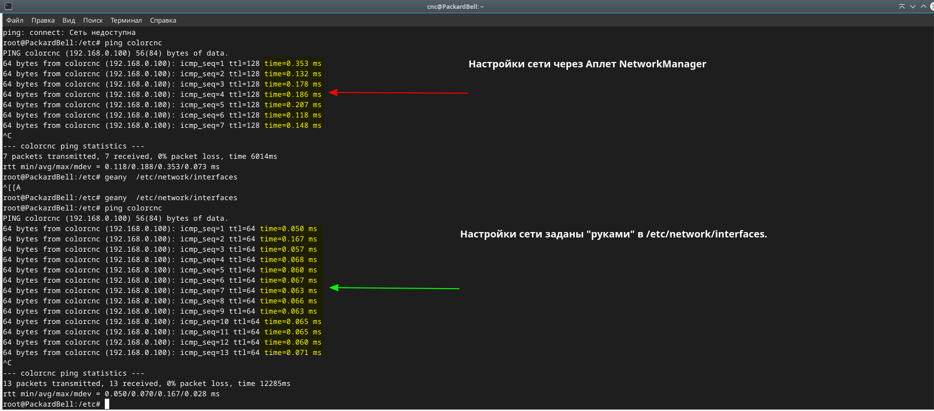

Re: [linuxcnc] error: joint 0 following error
Добавлено: 23 фев 2025, 14:25
iMaks-RS
mif писал(а): на вибрации с флуктуациями..
Либо высокий уровень Latency, либо проблема с сетью. Во втором случае нужно проверять всё: кабель, драйвера на сетевую карту, так-же есть информация о EP7i92 в отзывах на озоне и чатах ТГ.. на этих платах ставится проблемный сетевой чип. Таких как стоят на "родных" месах - в РФ нет возможность притащить.
Вижу пока такие варианты "лечения":
1. "В лоб" - замена на оригинальную месу 7i92. Сейчас становится популярная тема сервоприводов по Ethercat, поэтому можно увидеть на форумах и в ТГ-группах объявы по продаж плат меса.. Недавно видел в чпу-шуном ТГ объяву про 96ю месу за 15к...
2. "Борьба за живучесть корабля":
2.1 Запусить Latency test на компе, проверить биос на отключение всего не нужного (мультимедиа, энергосбережение, виртуализация и т.д), изоляцию ядер, удалить не нежные и висящие в фоне задачи (сервер печати cups и т.д), т.е. всё что отнимает процессорное время. Сетевой карте тоже нужно уделить внимание: если ядра изолированны - убедиться что драйвер/процесс сетевой карты весит на изолированном ядре, в противно случае скачать скрипт с форума linuxcnc.org, который будет сетевую постоянно пихать в изолированное ядро. Ну и вишенка на торте - сетевую нужно настроить руками, без Network manager. Он глючный, и даёт большие задержки. Вот пример:
Ping NM.png (1389 просмотров) <a class='original' href='./download/file.php?id=213542&mode=view' target=_blank>Загрузить оригинал (223.32 КБ)</a>
, правда тут плата ColorLight c прошивкой LitexCNC. Но сути это не меняет.
