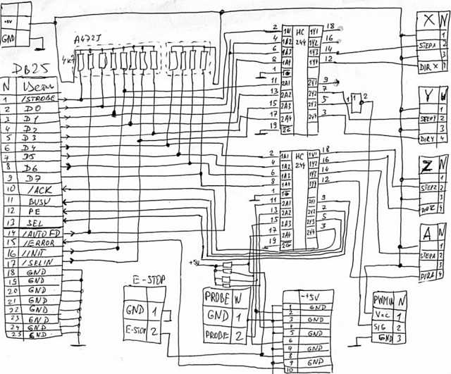

Вот схема контроллера для китайского станка 6040 YOOCNC x4jkb
schematic controller YOOCNC x4jkb (3748 просмотров) <a class='original' href='./download/file.php?id=6737&mode=view' target=_blank>Загрузить оригинал (56.24 КБ)</a>
Re: Первые впечатления от покупки Китайского станка
Вон у тебя снизу справа разъемы на концевики! похоже по крайней мере :).

E-stop на концевики. Остальные не подписанные, но думаю что можно приспособить. Я уже поставил дополнительный разъем. Можно будет подключать подсветку, прицел, пылесос, вакуумное крепление и т.д.
Опторазвязка бы не помешала. На всякий пожарный.
И землю станка с землей компьютера связать неразрывно (а не через вилки сетевых шнуров). Способствует долголетию :)
