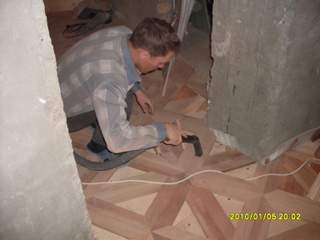

так укладывают паркет , фишка в том что смысла нет его резать толщинй 15 мм так как в паркете есть шип паз в итоге рабочая поверхность 7 мм со шлифуют паркет на 7 мм и везде откроются замки так какой резон его резать на 15 мм , да и резать быстрее когда он тонкий процесс ускоряется в два раза а на 15 мм мы режем года простая геометрия и весь рисунок режется на циркулярке там особого значения толшина не имеет, и на скоростях не отражается там да все из одельных кусочков вот фото геометрии
SDC12506.JPG (2930 просмотров) <a class='original' href='./download/file.php?id=6563&mode=view' target=_blank>Загрузить оригинал (13.36 КБ)</a>

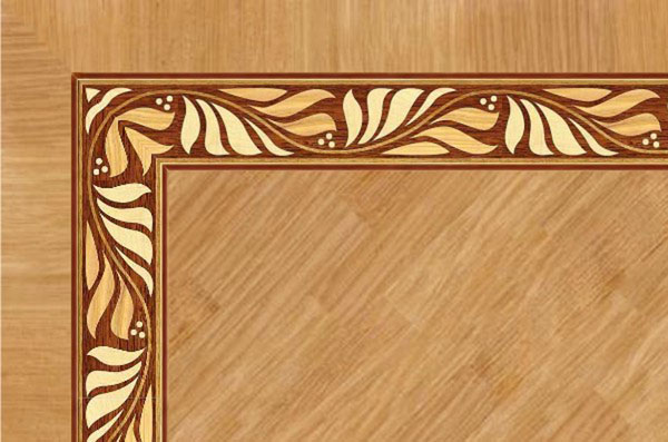

вот первый бордюр который я нарезал кому интересно выложил ссылку вектора в каме 9 версии этто так пробник http://narod.ru/disk/52992796001.1cac87 ... F.art.html только у меня в хроме просто так не открывает пишет ссылка битая надо выделить и вставить в новом окошке
БХ 027 Силиция.jpg (2926 просмотров) <a class='original' href='./download/file.php?id=6564&mode=view' target=_blank>Загрузить оригинал (55.56 КБ)</a>
