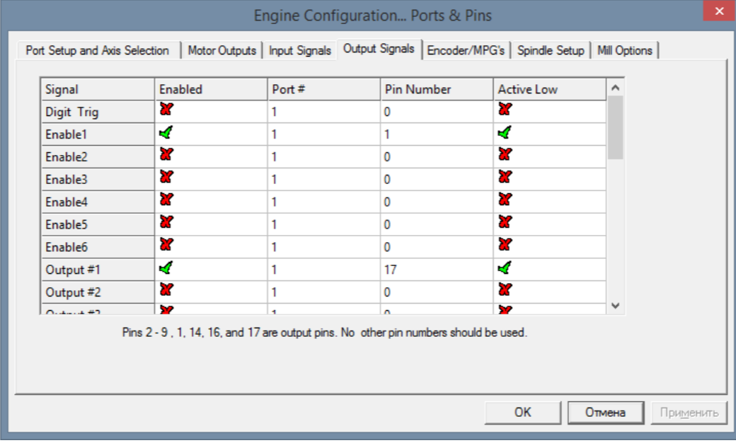

Евжений воооот :good: я этого окна вообще не видел в мануале
2018-05-20_194503.jpg (2809 просмотров) <a class='original' href='./download/file.php?id=139414&mode=view' target=_blank>Загрузить оригинал (75.7 КБ)</a>
, я думал вот это
Screenshot_14.png (2809 просмотров) <a class='original' href='./download/file.php?id=139413&mode=view' target=_blank>Загрузить оригинал (137 КБ)</a>
хоуминг, а это просто назначение пинов теперь въезжаю потихоньку и понимаю что надо мануал найти на русском к матчу и покурить форум. Брата а ты лично что обрабатываешь и что пользуешь из программ ил плат если не секрет.

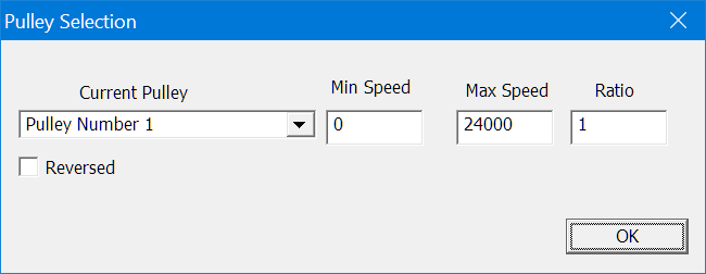

Enot_1 да пытался поставить свои значения для выбора скорости шпинделя значение сбрасываеться сразуже т.е. mach их не принимает , убираю вот здесь галочку которая в мануале прописана ставлю крестик и тогда с платы идёт 10v соотвественно шпиндель на полные обороты начинает крутить, но обороты всё равно не регулируються, у меня ещё в отличии от мануала вместо галочки enable1 на activ low
Screenshot_15.png (2798 просмотров) <a class='original' href='./download/file.php?id=139427&mode=view' target=_blank>Загрузить оригинал (126.22 КБ)</a>
нужно крестик ставить тогда станок двигаться начинает и если на кнопку e-stop нажать то его можно подвинуть т.е. на удержание не встаёт , а если галка стоит то только на удержание встаёт на кнопку e-stop , но не ездит и не реагирует на команды

T-REX_MECH писал(а):нужно крестик ставить тогда станок двигаться начинает и если на кнопку e-stop нажать то его можно подвинуть т.е. на удержание не встаёт , а если галка стоит то только на удержание встаёт на кнопку e-stop , но не ездит и не реагирует на команды
Смутно, что-то не могу понять из цитаты , но все равно напишу:
activ low - галка/крестик - это выбираем режим работы, те либо отслеживается замыкание или размыкания. Кнопка естоп лучше ставить на размыкание(нормально замкнутый контакт). Хотя в продаже есть и нормально разомкнутые кнопки(при чем мне попадались больше именно их) и вот этой галкой выбираем режим работы...

T-REX_MECH писал(а):ВОПРОСЫ: 1) В биосе выставлен SPP нормальный режим работы LPT, не регулируются обороты с платы stepmaster, причём шпиндель включаеться на полную мощность т.е. по пину 14 идёт 9.9v, если поставить галочку то шпиндель не крутит т.е. на пине 14 - 0v , только на таких настройках матча у меня раскручивает шпиндель, если галочку зелёную поставить он просто стоит, причём я пробовал на двух разных ПК и одинаково
Режим работы LPT в биосе подходящий — пусть так и остается SPP. К регулировке оборотов шпинделя это не имеет отношения.
T-REX_MECH писал(а):убираю вот здесь галочку которая в мануале прописана ставлю крестик и тогда с платы идёт 10v соотвественно шпиндель на полные обороты начинает крутить, но обороты всё равно не регулируються,
Естественно, если инвертировать выход сигнала ШИМ — вместо ноля будет единица, и плата будет воспринимать это как 100% заполнение сигнала ШИМ.
T-REX_MECH писал(а):Enot_1 да пытался поставить свои значения для выбора скорости шпинделя значение сбрасываеться сразуже т.е. mach их не принимает
В какое именно оно вводите значение? И какое значение?
Введите в строку MIDI команду: M3 S20000
Это должно включить шпиндель и задать 20000 об/мин.
Еще стоит проверить настройки в этом окне:
Должно быть примерно то же, что и на скриншоте.
T-REX_MECH писал(а):у меня ещё в отличии от мануала вместо галочки enable1 на activ low
Нет в мануале такой информации, что для всех станков со степмастером галочка должна стоять тем или иным образом. Как вам нужно — так и настраивайте. Это зависит от того, как подключены драйверы, как они настроены, и от того, как настроена инверсия сигнала Enable на плате.
Должен вставать на удержании при включении программы (а не нажатии кнопки) кнопкой Reset (а не E-Stop).
А вообще, так и должно быть, когда на E-Stop (внешняя механическая кнопка аварийного отключения) нажимаешь — моторы должны отключаться.
