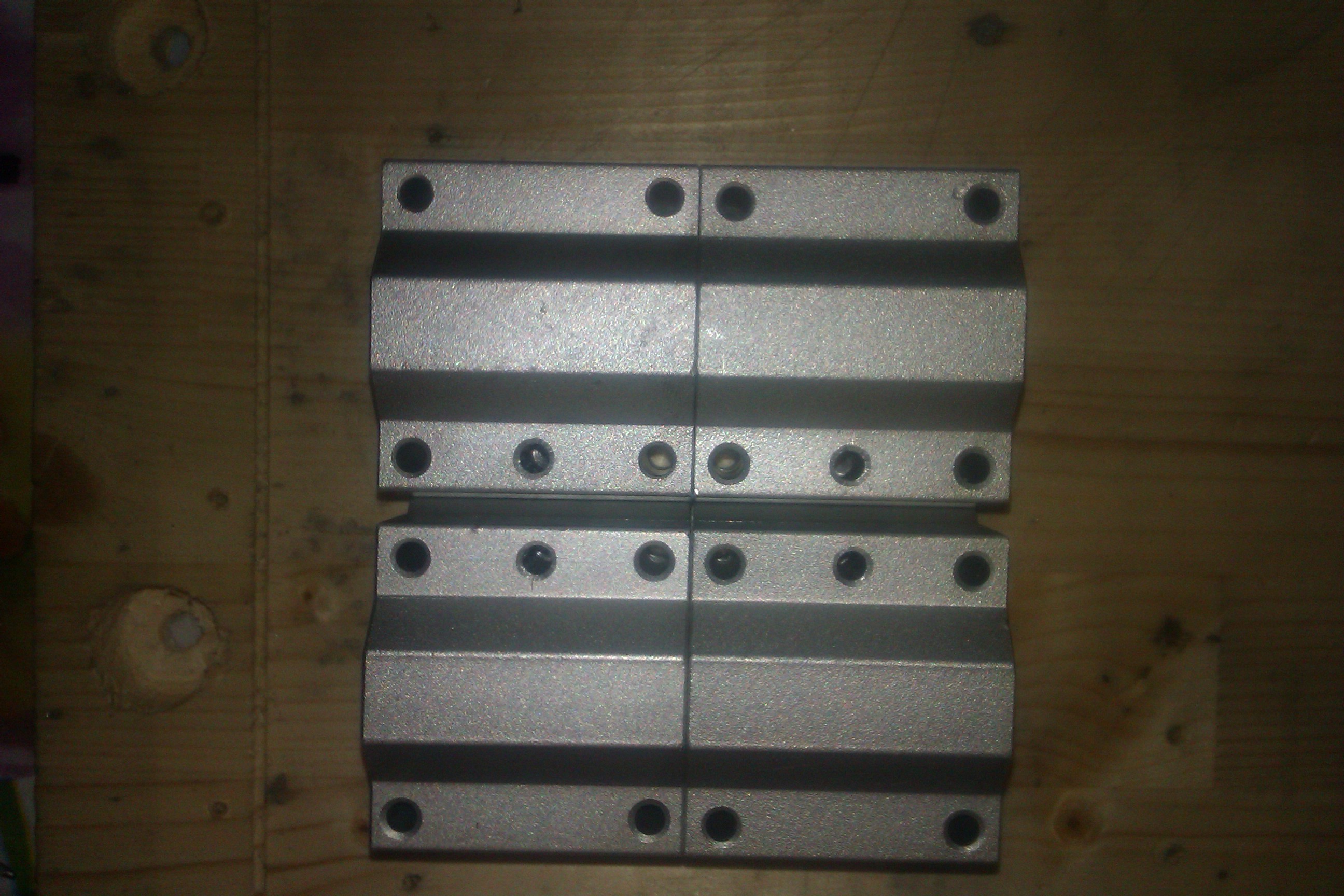

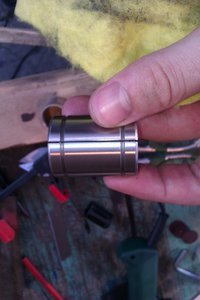

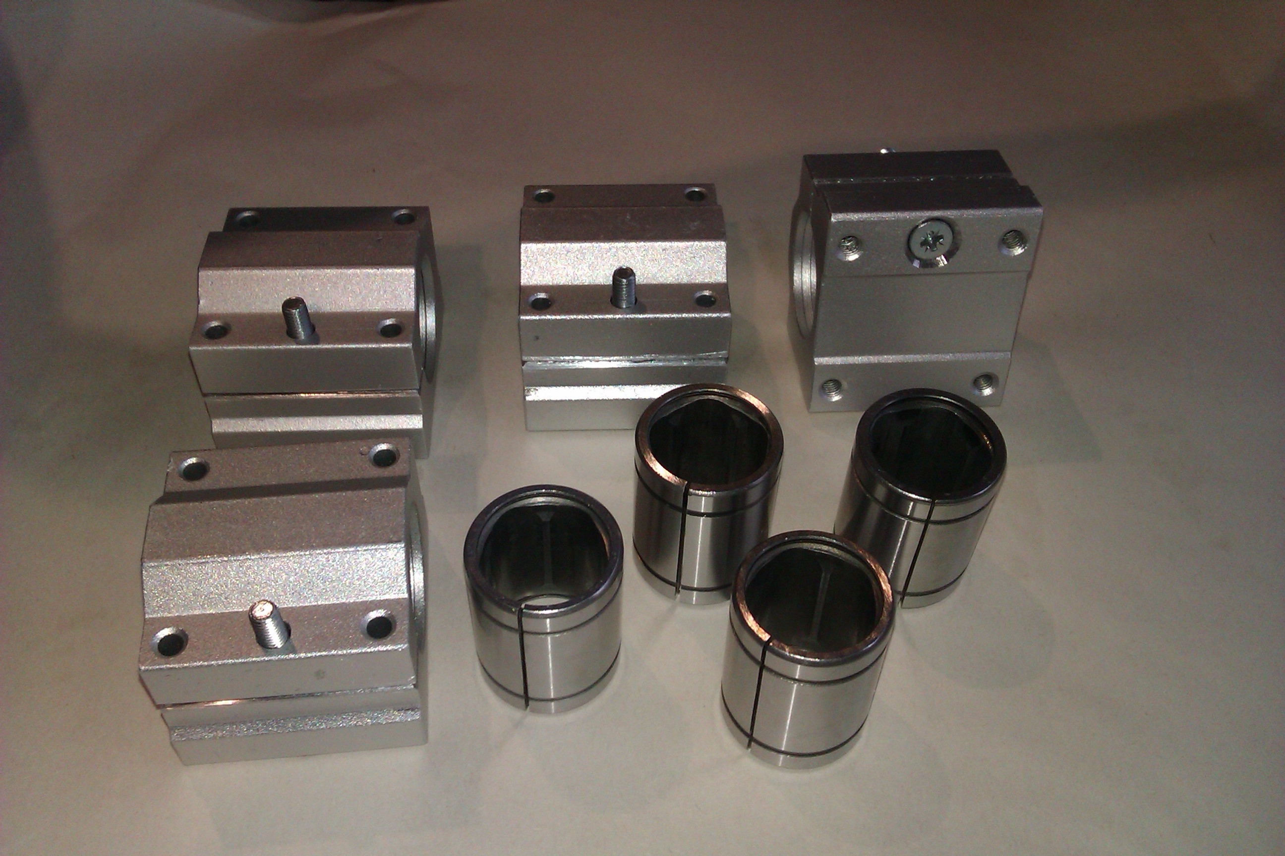

Неожиданно появился люфт в 0,5 мм на фрезе. Станок PLRA4. После осмотра всех узлов определил, что линейные подшипники... Станок работает очень мало, может часов 50-60 отработал за все время.Сильнее всего люфт проявляется на оси Z. Там рычаг большой получается. Ждать новые долго, да и какие придут то же вопрос. На валах выработки нет, в подшипниках минимальная. Решил модернизировать старые)

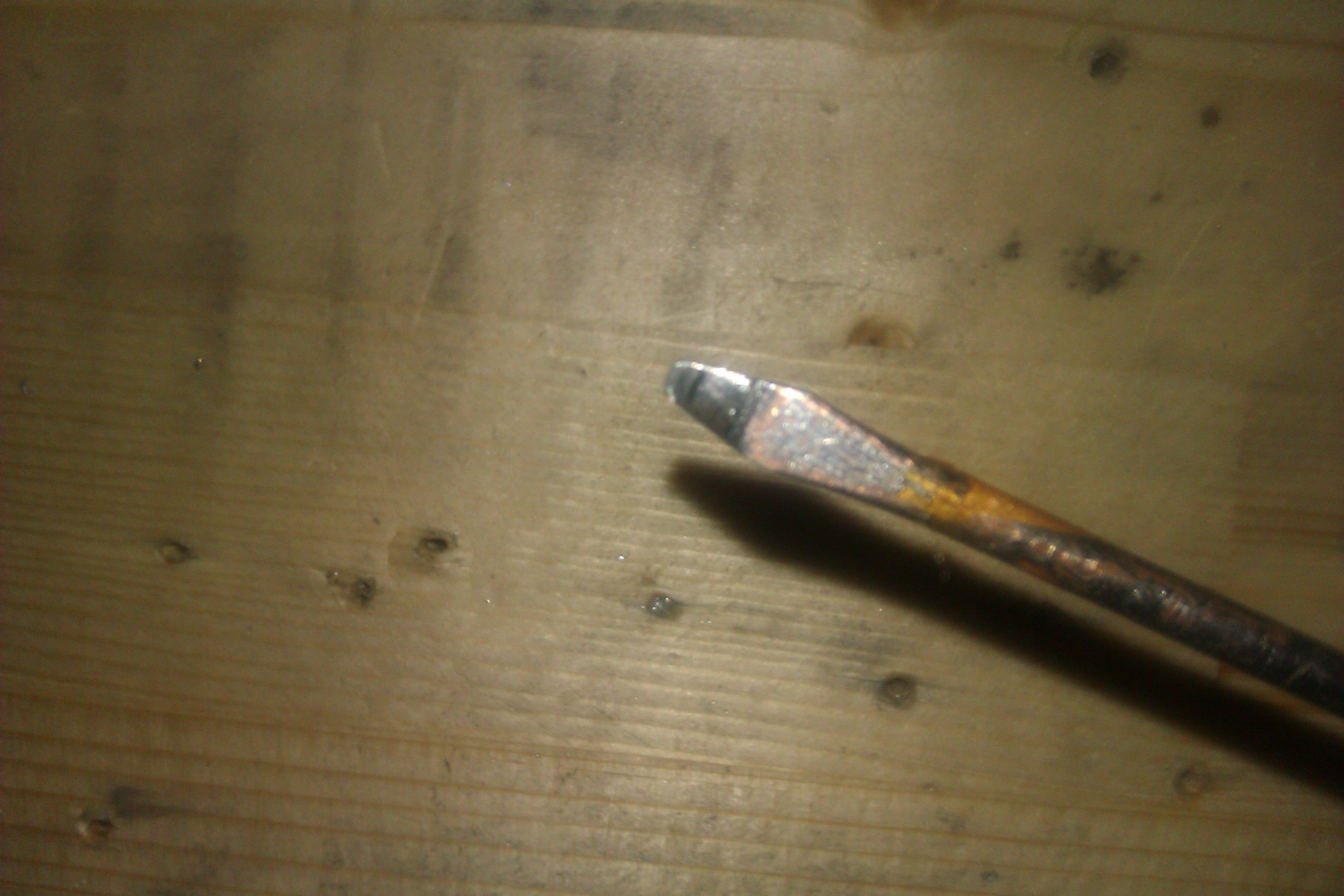

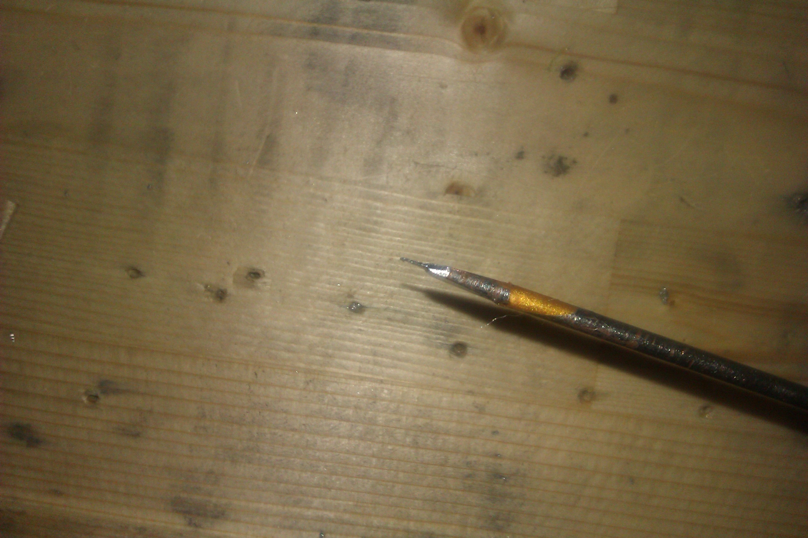

Из отвертки выточил съемник для пыльников:
Плохо видно, но там на кончике риска. Цепляет край кольца как крючок. Все острые грани снял. (6480 просмотров) <a class='original' href='./download/file.php?id=54025&mode=view' target=_blank>Загрузить оригинал (617.79 КБ)</a>
Плохо видно, но там на кончике риска. Цепляет край кольца как крючок. Все острые грани снял. (6480 просмотров) <a class='original' href='./download/file.php?id=54026&mode=view' target=_blank>Загрузить оригинал (684.61 КБ)</a>

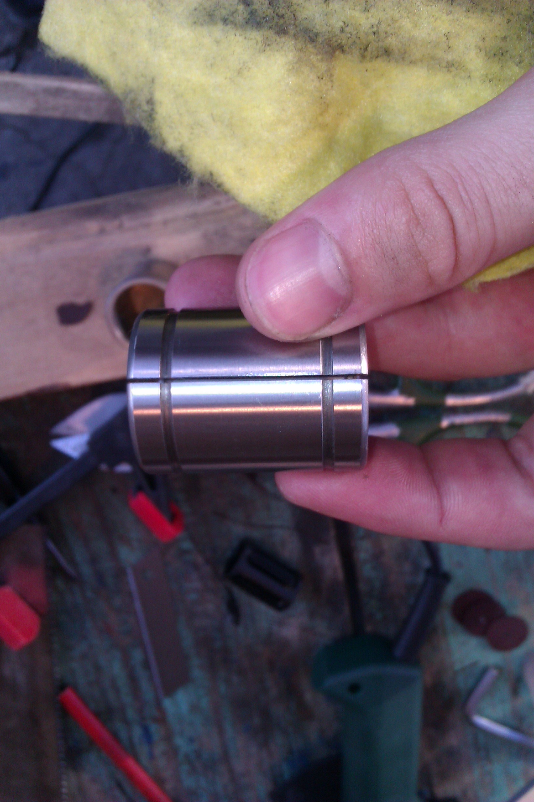

Пыльники остались целые, по внешнему краю немного поцарапались.

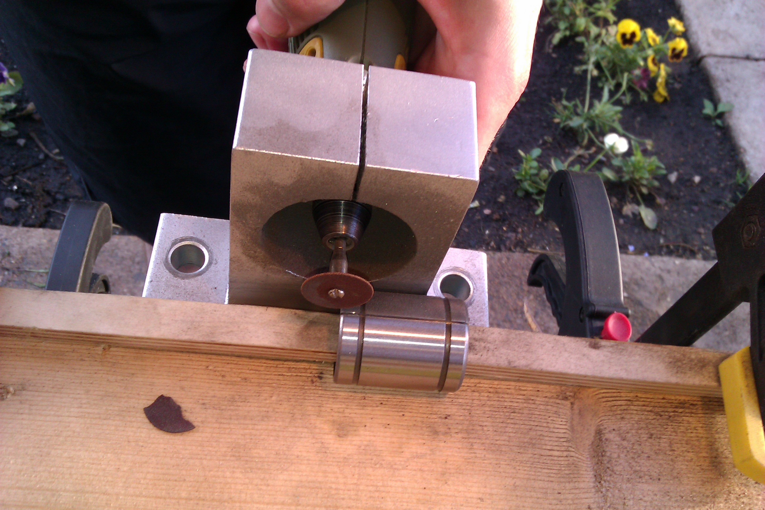

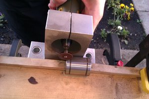

Резал "на коленке":
Брусок служил направляющей, не совсем технологично... Но не стрелять же с них) (6480 просмотров) <a class='original' href='./download/file.php?id=54027&mode=view' target=_blank>Загрузить оригинал (793.6 КБ)</a>
Готовый результат. (6480 просмотров) <a class='original' href='./download/file.php?id=54028&mode=view' target=_blank>Загрузить оригинал (666.29 КБ)</a>
Готовый результат.

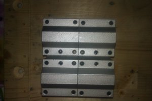

В корпусах просверлил отверстия и нарезал резьбу до середины. Есть небольшие смещения, кроме стойки для дрели не нашлось оборудования.
Стойку выставлял как мог, но чуда не произошло)) В целом получилось не плохо:
IMAG0029.jpg (6480 просмотров) <a class='original' href='./download/file.php?id=54029&mode=view' target=_blank>Загрузить оригинал (809.97 КБ)</a>
Доделать не успел, завтра продолжу.

Ну я хотел совсем немного поджать.. Если без нагрузки втулки по валу смещать, то шарики даже не катаются. Люфтят прилично. Как до этого люфт не проявлялся ума не приложу.
Re: Модернизация линейных подшипников.
ukr-sasha писал(а):Уберется люфт ненадолго, и будут канавки на валах.
На нормальных валах никаких канавок не будет. Это штатный способ регулировки для модулей TBR (круглые рельсы) и других с буквами AJ на конце.
http://darxton.ru/catalog_item/vtulka-s ... annyy-val/
http://darxton.ru/catalog_item/podshipn ... oy-lyufta/
На подшипниках типа LM люфт изначально есть, с преднатягом их не бывает.

Вот что вышло:
IMAG0034.jpg (6387 просмотров) <a class='original' href='./download/file.php?id=54100&mode=view' target=_blank>Загрузить оригинал (758.75 КБ)</a>
3 втулки работают просто идеально, а вот с четвертой беда. Клинит со страшной силой, да же не поджатая. 5 раз перебирал, мыл, сушил, сепаратор с другого ставил не помогло. Что могло случиться так и не понял. Может корпус после резки повело, хотя я там так резал, что их руками брать можно было.. Поставил так как есть, заказ нужно сдать. На валу уже появились отметки от этой втулки. Стал задумываться о переводе станка на :rail: Потихоньку он будет превращаться в другой станок :)
Шарики правильно поставил? Сепаратор не перевернул?..
