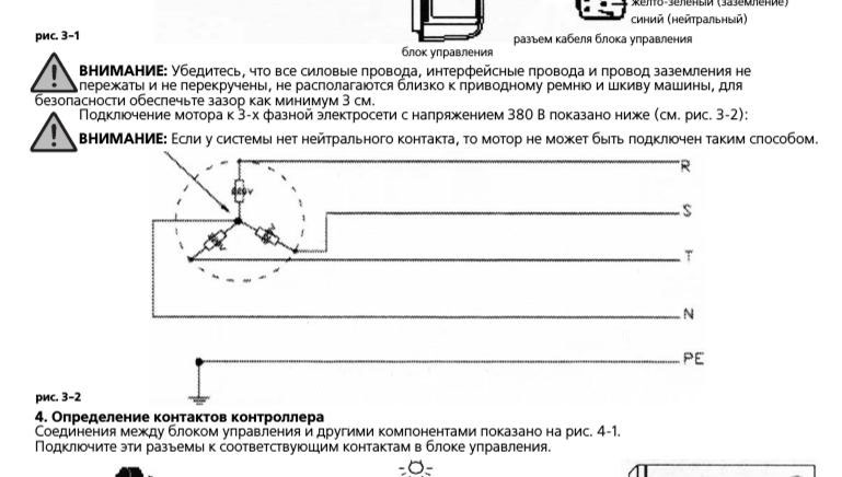

Померил сопротивление между обмотками, выдает по 2,6Ом как думаете не коротнет? На обычном швейном моторе по 90 Ом. Собираюсь 380 попробовать подать.

180А серьезный ток...

Автомат там у вас надёжный? Размыкает замыкание?

SVP писал(а):180А серьезный ток...
Ток наверно частотником ограничивался как то.
Евжений писал(а):Автомат там у вас надёжный? Размыкает замыкание?
Автоматы обычные, размыкают сейчас все, но то в щитке, думаю нелишним будет в непосредственной близости иметь.

Если движок на прямое включение не расчитан - зопа ему будет. Цель убить двиг? Тогда смело включай :)

N1X писал(а):Если движок на прямое включение не расчитан - зопа ему будет. Цель убить двиг? Тогда смело включай
Да ему похоже уже. Если обмотки 2 ОМа, при этом теоретически он на 380В рассчитан... то что-то в консерватории не так...

Сообщения: 9116
Re: Помогите понять схему
Вообще-то, сопротивление обмоток соизмеримых двигателей (0,5-0,75 кВт, 3ф 380В, 50 Гц) 6..15 Ом ;)
То есть попытка подключить ваш движок к сети без драйвера обречена на бабах.
К чему относится схема на рисунке 3-2 руководства - непонятно.
Скорее всего, там показано, как можно подключить драйверы в количестве 3 штук к сети 380 В с нейтралью. Каждый прямоугольничек в круге - отдельная нагрузка на 220 В, в данном случае драйвер. Какое напряжение и частоту выдает драйвер - вопрос отдельный.

Сообщения: 3653
Сергей Саныч писал(а):К чему относится схема на рисунке 3-2 руководства - непонятно.
Да вон на первой странице lkbyysq всеже верно заметил - это они так нарисовали источник в сети, чтобы показать стрелочкой что такое "нейтраль"... По мне так только больше запутали...
Евжений писал(а):Ну это активное сопротивление. Когда всё крутиться-вертется начнётся там будет другое сопротивление, ёмаё.
Да, но по нему все же можно судить о назначении двигателя... Из серебра обмотки не делают, а поэтому у движнов примерно одинаковой мощности расчитанных на одну сеть сопротивление обмоток обычно похоже :) Уж на порядок оно отличаться явно не должно... Если оно меньше на порядок, значит двигатель при одном и том же напряжении наверняка на большую частоту сети расчитан...
