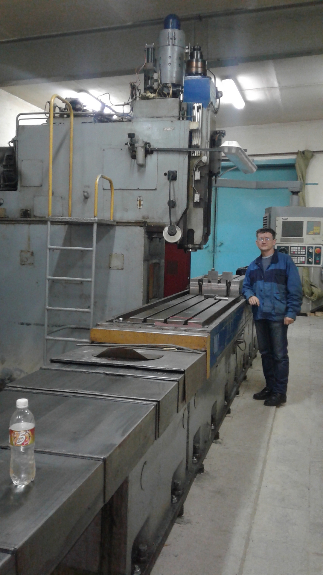

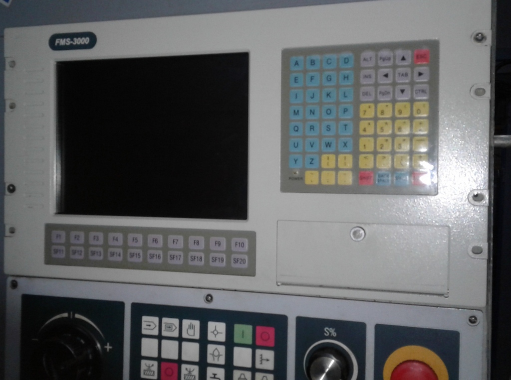

MX_Master писал(а):Список будет пополняться:
еще FMS-3000 забыли http://fms3000.ru/index.php?option=com_ ... Itemid=375
по слухам, ростовская cnc-8 - это отколовшаяся ветвь от FMS-3000
довелось пощупать систему где-то десятилетней давности.
общее впечатление, вполне себе приятное
своеобразная система управления, основанная на меню
очень приятный пульт управления
недостатки - архаичная ДОС с вечной проблемой "как подключить флэшку"
свой язык электроавтоматики (без бутылки не разберешся, но понять можно)
но это относится к тем стойкам. что я щупал. Сейчас возможно что-то изменилось.
Отзывчивые ребята в техподдержке.
выглядит так: (2844 просмотра) <a class='original' href='./download/file.php?id=137193&sid=9278053fa32ecc782ca5baa9bbc6a5bf&mode=view' target=_blank>Загрузить оригинал (216.13 КБ)</a>
выглядит так:
починяю FMS-3000 (2844 просмотра) <a class='original' href='./download/file.php?id=137194&sid=9278053fa32ecc782ca5baa9bbc6a5bf&mode=view' target=_blank>Загрузить оригинал (1.11 МБ)</a>
починяю FMS-3000
