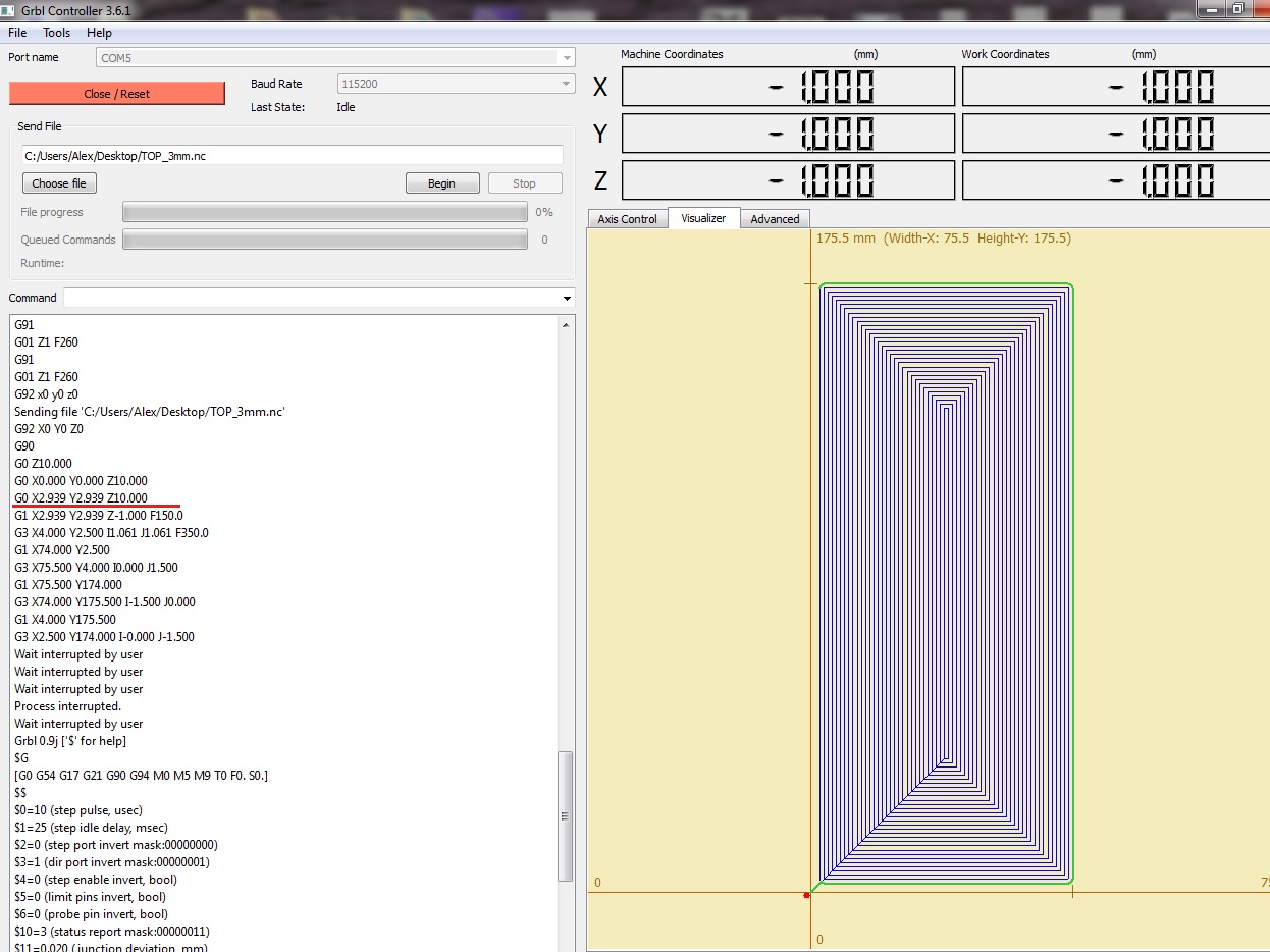

Здравствуйте, уже опробовал, пока юзаю только 28.1, но вообще с нулевой точкой у меня какие-то проблемы :eh:
Проблема вот какая, устанавливаю я машинный 0, потом выставляю 0 по заготовке и всё бы ничего, но когда начинаю УП то в зависимости от действия (выборка, профиль и т.д.) инструмент в начале начинает уходить с нуля на 0.3...3.9мм, прикреплю картинку с кодом для наглядности (подчеркнул красным). Вот не понимаю я, пробовал вырезку по профилю и 2Д выборку, так в выборке Х и У уходят на 2.5мм, а к примеру на профиле: Х0.4 и У3.8 :wik:
Использую REP_RAP постпроцессор т.к. Axyz у меня не работает и буду благодарен за любую помощь :oops:

ну у тебя же инструмент имеет какой-то диаметр?
Вот твой постпроцессор его и компенсирует.

Смещение похоже на радиус фрезы...
Какой диаметр фрезы-инструмента задан?

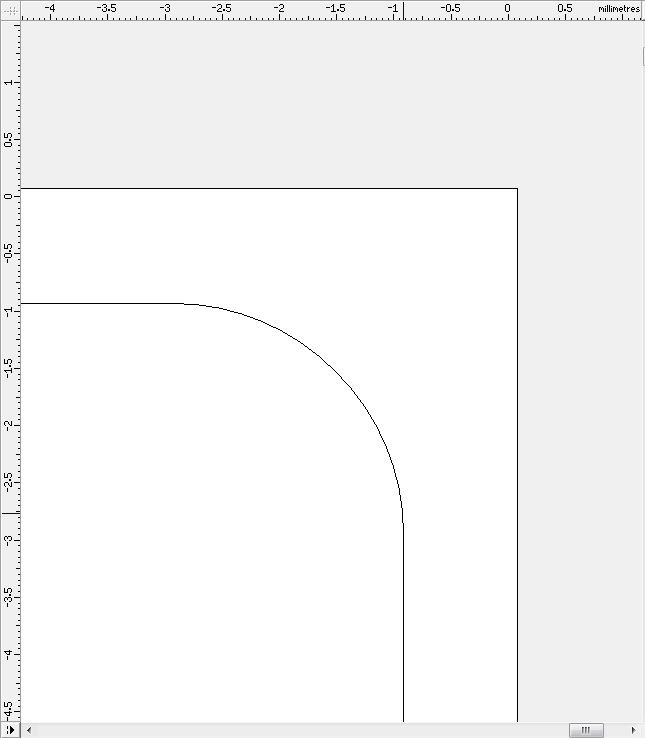

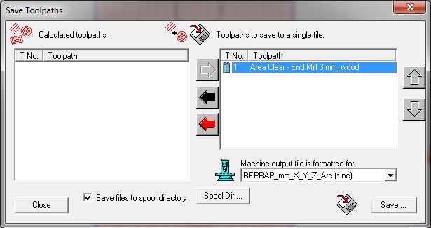

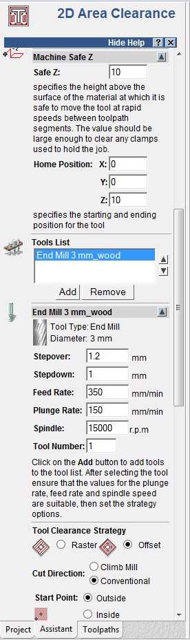

Сначала тоже думал, что это поправка на инструмент, но создавал 3 модели все 1:1 кроме длинны (180мм, скругление 2мм/178мм скругление 2мм/176мм тут радиус скругления 3мм), так вот при разной длине/радиусе выходят разные значения точки врезания. При 180мм это было Х2.570 У2.508, а при 176мм - Х2.939 У2.939. Фрезу везде ставил 3мм. По сути мне нужно неровные бруски подогнать под размеры, сделал крепление для заготовок, выставил 0 и думал что просто по чертежу всё задам и поровняю, но на деле: то по Х не доедет на 2-3мм, то по У перебор на 2-3мм :? А каждый раз пересчитывать поправку на тех 2...3мм в разные стороны для каждой заготовки, так это зубами выгрызть быстрее будет((

А рез идет по вектору, или внутри, или снаружи?
Принтскрин Модели сделайте, что бы видеть где ваш ноль в программе, и как нарисован прямоугольник.

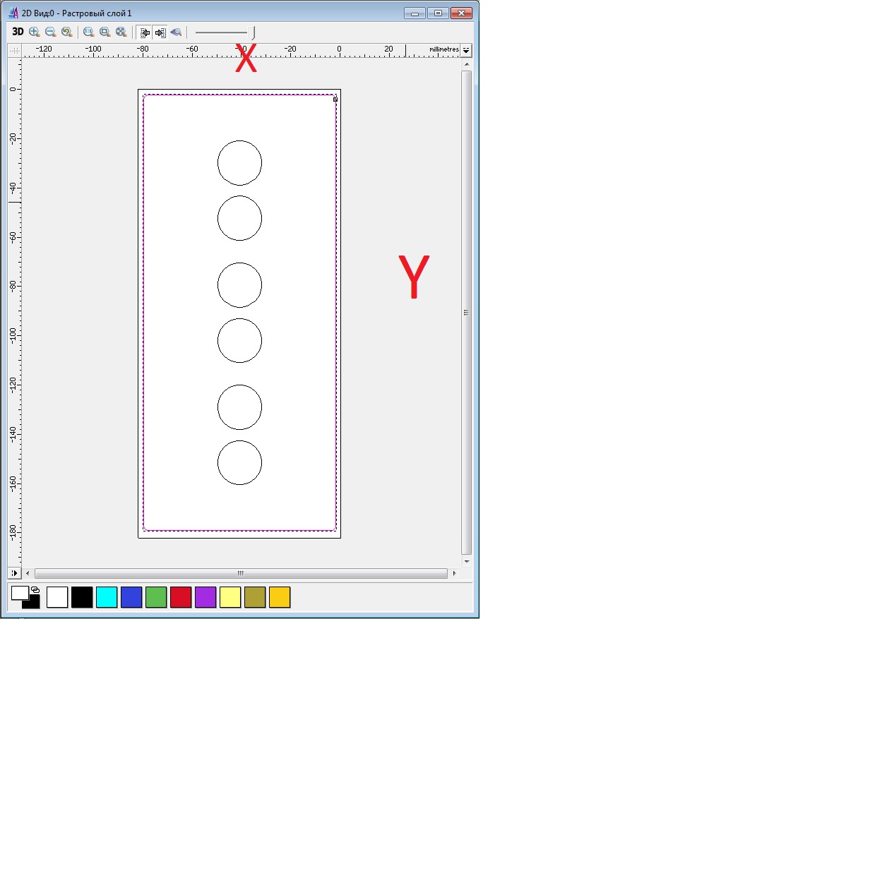

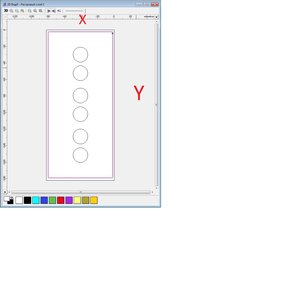

Ну у меня выходит 3 операции:
1) 2Д выборка змейкой снимает 2-4мм по площади;
2) Вырезка по профилю (снаружи) подгоняет края заготовки;
3) Переворачиваю заготовку и 2Д выборкой делаю углубление на 20мм.
Станочный 0 выставлял и по 0 модели, и по заготовке, и с учетом поправки, но всё равно инструмент где-то не доходит, а где-то переваливает :freak:
И если для выборки (1) это еще приемлемо, т.к. просто дольше резать будет, то для (2) это критично т.к. срезает лишний материал из уже и так узких/кривых заготовок.

Re: Подскажите станок для начинающего
Я так вижу, что вектор смещен относительно нуля на 2 мм

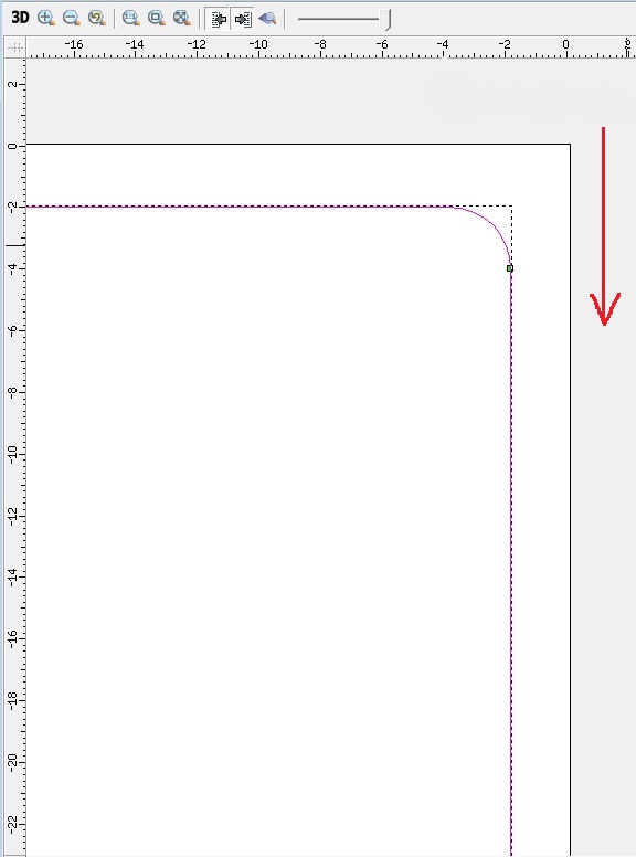

Это я видимо другую модель открыл, в основной там по 1мм и я вроде когда 0 ставил на станке это учитывал, уже просто пытался и модель переделывать (половина рабочего стола в моделях) и сколько не пересчитывал...

Razielle писал(а):Это я видимо другую модель открыл, в основной там по 1мм и я вроде когда 0 ставил на станке это учитывал, уже просто пытался и модель переделывать (половина рабочего стола в моделях) и сколько не пересчитывал...
Написал в личку.
1мм +1,5мм (радиус фрезы д3) = 2,5мм
Как и в коде...
