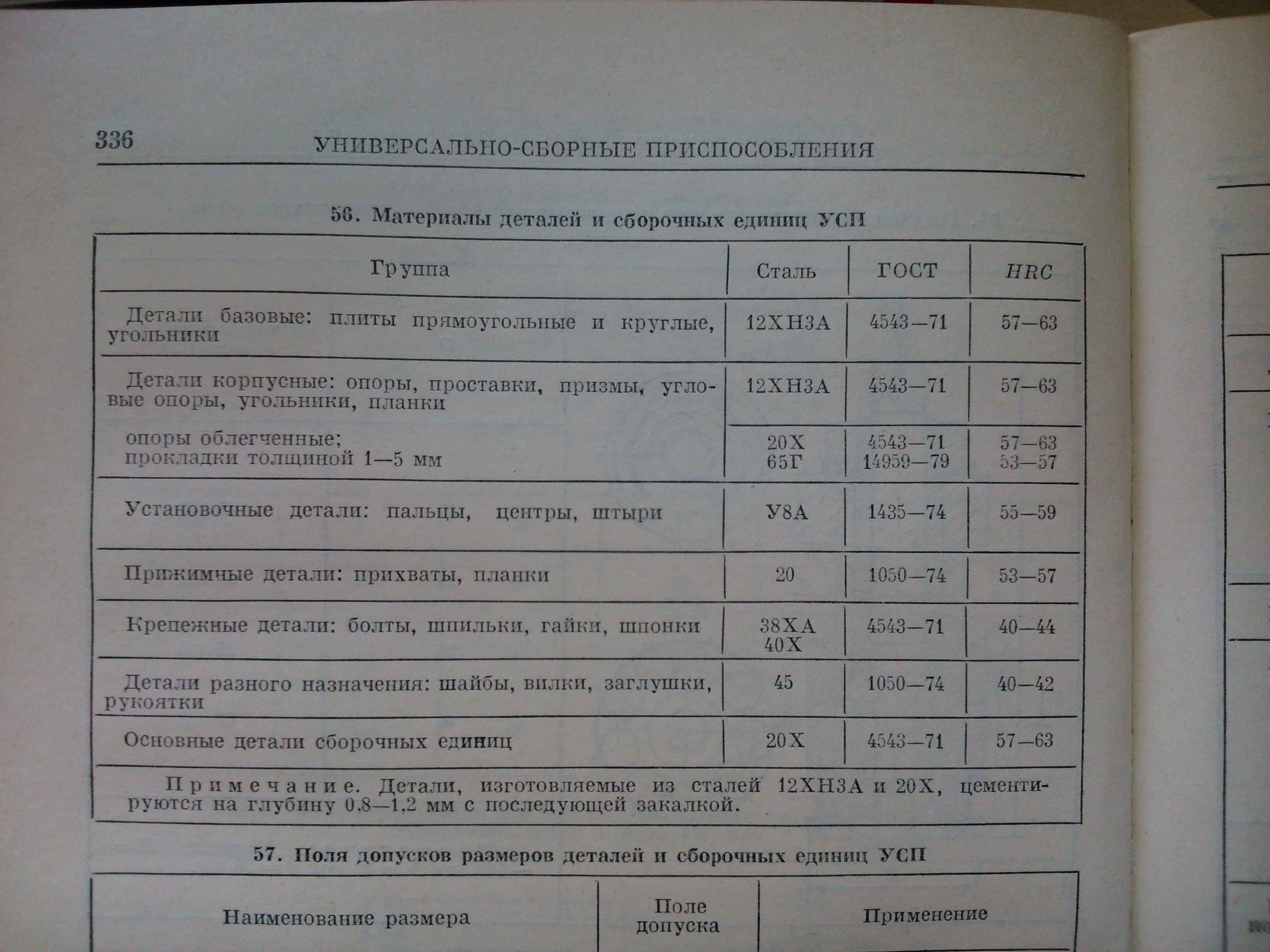

Плиты УСП они все каленые на всю глубину , закалка до HRС 50 .. 60 , вот и возник вопрос ,как вообще просверлили и нарезали еще резьбу ?
С плитой ничего не делали ? Про швп ответ понятен.

Все отверстия в плите засверлил одним сверлом. И резьбу без проблем нарезал. Первый миллиметр пожестче, а дальше норм. Вряд ли 60 HRC на всю глубину.

усп обычно не каленые а цементированные, делают их из сталь 40х

valor писал(а):усп обычно не каленые а цементированные, делают их из сталь 40х
Цементации подвергают низкоуглеродистые стали

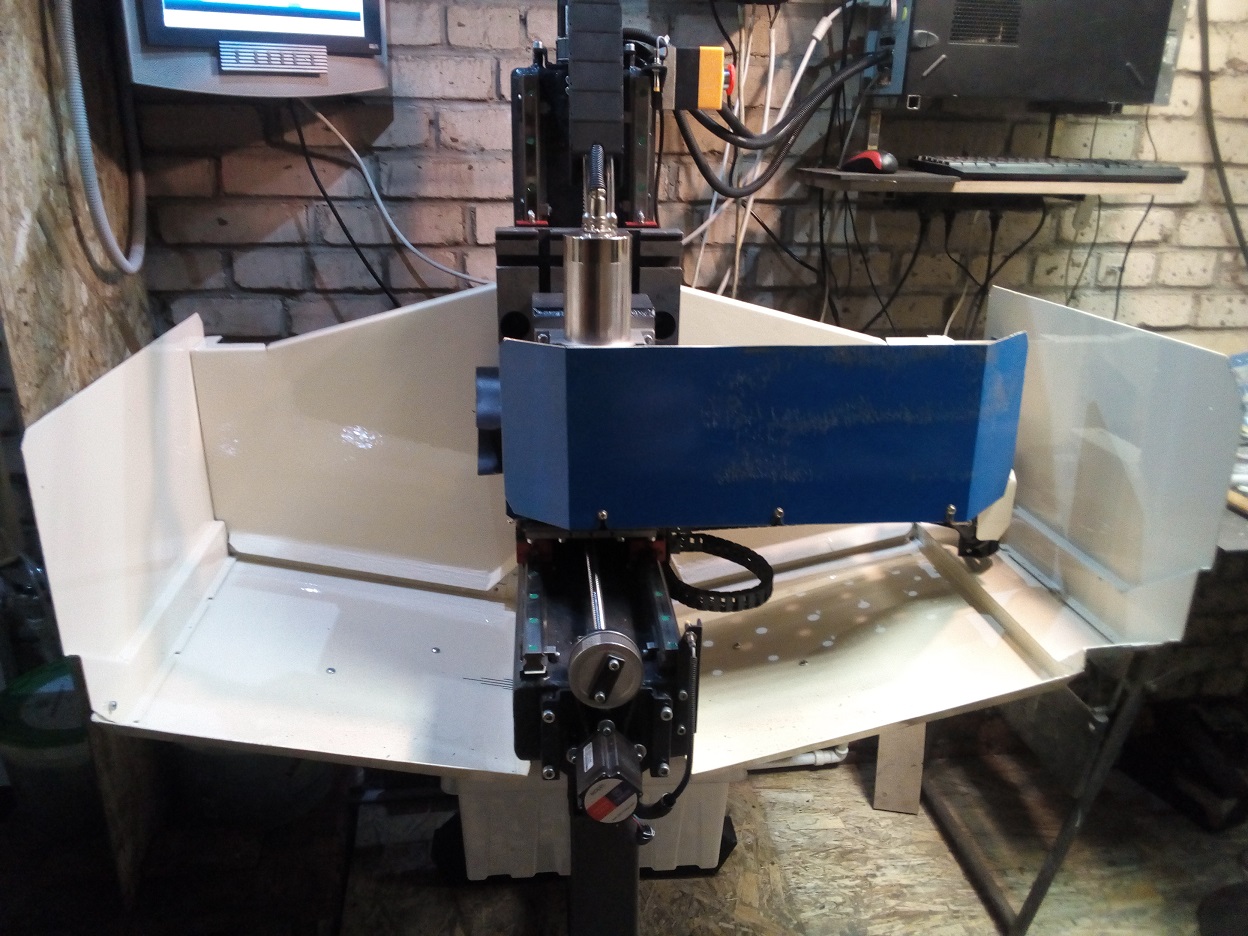

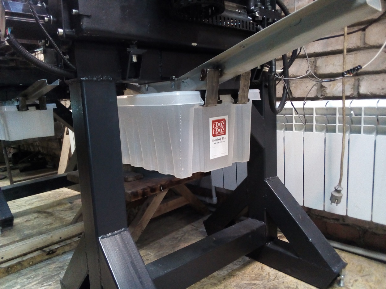

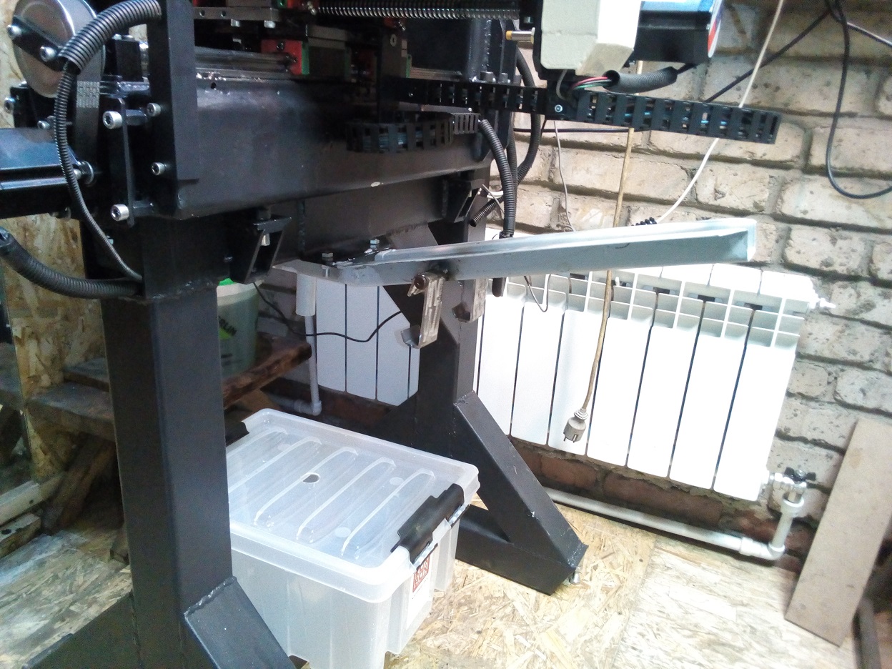

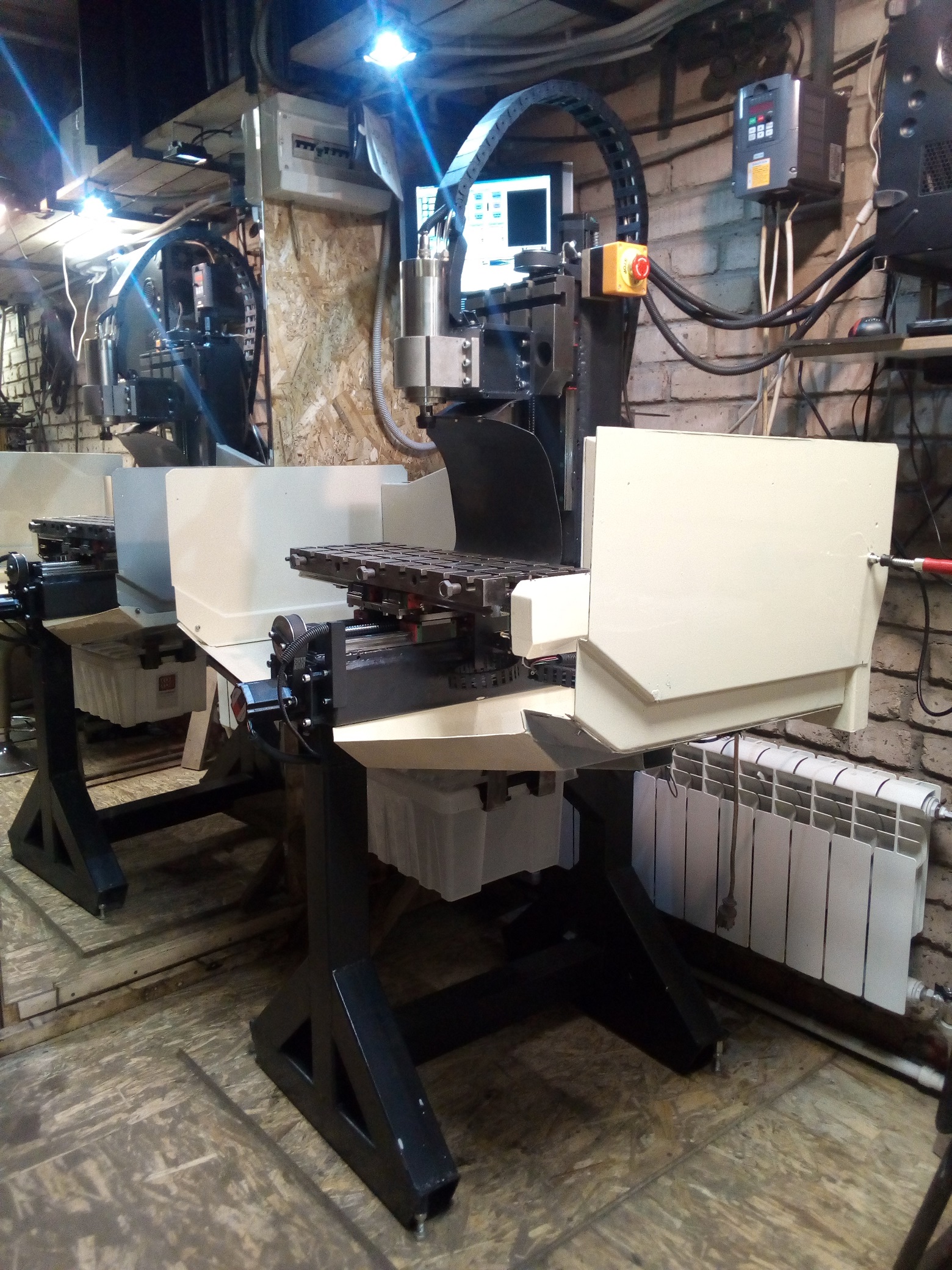

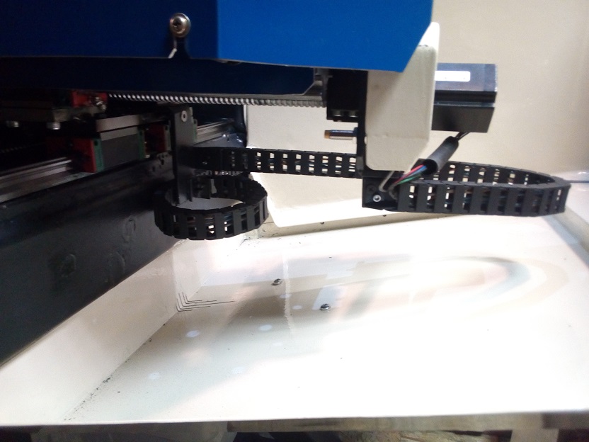

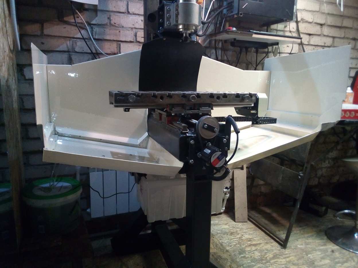

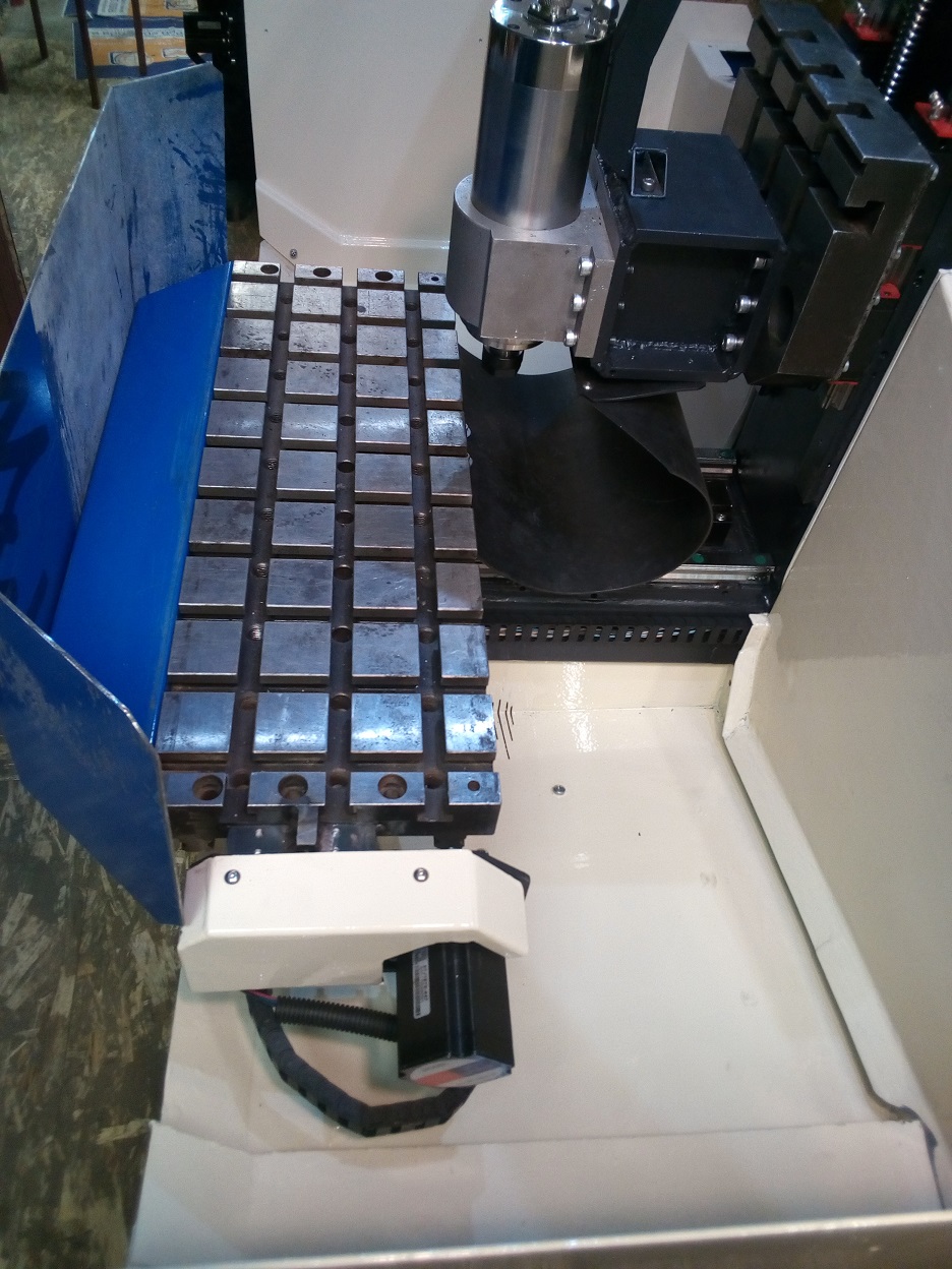

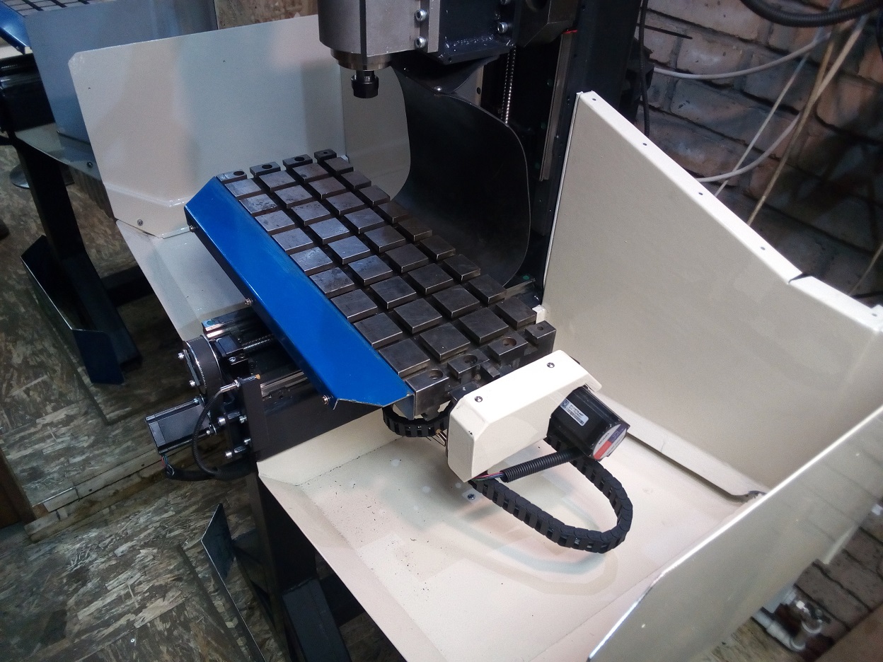

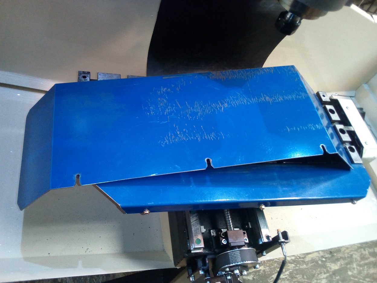

Добавлю еще немножко своего колхоза. Практически дособрал кабинет и бак для сож. Стенки кабинета имеют замысловатые формы по той причине, что в дело пошла большая будка платежного терминала. :roll: Металлолом короче. Поэтому лепил все как художник, без чертежей. В основании кабинета наверное профиль от борта газели, или вообще что то другое :hehehe: , тоже металлолом. В том боксе, где меня приютили, такого добра валяется по углам полно.

Отлично выглядит!
