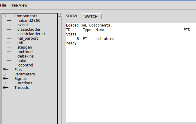

попробовал я проделать все эти действия:
Файл:
deltakins.c.tar.gz
(2.09 КБ) 1189 скачиваний
файл положил /usr/src/linux-headers-2.6.32-122-rtai/deltakins.c
сделал comp --install deltakins.c
(все под рутом)
s3301 писал(а):Что говорят file /usr/realtime-2.6.32-122-rtai/modules/emc2/deltakins.ko и modinfo /usr/realtime-2.6.32-122-rtai/modules/emc2/deltakins.ko
не знаю что это значит,но:
root@nkp-desktop:/usr/src/linux-headers-2.6.32-122-rtai# file /usr/realtime-2.6.32-122-rtai/modules/emc2/deltakins.ko
/usr/realtime-2.6.32-122-rtai/modules/emc2/deltakins.ko: ELF 32-bit LSB relocatable, Intel 80386, version 1 (SYSV), not stripped
и:
root@nkp-desktop:/usr/src/linux-headers-2.6.32-122-rtai# modinfo /usr/realtime-2.6.32-122-rtai/modules/emc2/deltakins.ko
filename:       /usr/realtime-2.6.32-122-rtai/modules/emc2/deltakins.ko
license:        GPL
srcversion:     87EF434EF176B8BE61DAA0F
depends:        hal_lib
vermagic:       2.6.32-122-rtai SMP mod_unload 586TSC
после записи в хал:
loadrt deltakins
результат:
Выделение(001).png (3188 просмотров) <a class='original' href='./download/file.php?id=5798&mode=view' target=_blank>Загрузить оригинал (19.69 КБ)</a>

s3301 писал(а):Не, похоже модуль неправильно скомпилился.Что говорят
вроде ошибок при компилировании не было...
А что они должны говорить?
Т.е. заработало???
А что ты сделал не так?

Nick писал(а):Т.е. заработало??? А что ты сделал не так?
В исходниках раскомментировал
e = 115.0;
f = 457.3;
re = 232.0;
rf = 112.0;

Starting HAL User Interface program: halui
Shutting down and cleaning up EMC2...
Killing task emcsvr, PID=2014
Removing HAL_LIB, RTAPI, and Real Time OS modules
Removing NML shared memory segments
Cleanup done
Debug file information:
insmod: error inserting
'/usr/realtime-2.6.32-122-rtai/modules/emc2/deltakins.ko': -1 Unknown
symbol in module
мой-станок.hal:10: exit value: 1
мой-станок.hal:10: insmod failed, returned -1
See the output of 'dmesg' for more information.
2014
PID TTY STAT TIME COMMAND
Stopping realtime threads
Unloading hal components
Kernel message information:
[ 879.230015] I-pipe: Domain RTAI registered.
[ 879.230031] RTAI[hal]: <3.8.1> mounted over IPIPE-NOTHREADS 2.6-03.
[ 879.230035] RTAI[hal]: compiled with gcc version 4.4.3 (Ubuntu
4.4.3-4ubuntu5) .
[ 879.230046] RTAI[hal]: mounted (IPIPE-NOTHREADS, IMMEDIATE (INTERNAL
IRQs DISPATCHED), ISOL_CPUS_MASK: 0).
[ 879.230050] PIPELINE layers:
[ 879.230055] f85b4e20 9ac15d93 RTAI 200
[ 879.230059] c085cb20 0 Linux 100
[ 879.273496] RTAI[malloc]: global heap size = 2097152 bytes, <BSD>.
[ 879.273739] RTAI[sched]: IMMEDIATE, MP, USER/KERNEL SPACE: <with RTAI
OWN KTASKs>, kstacks pool size = 524288 bytes.
[ 879.273750] RTAI[sched]: hard timer type/freq = APIC/8311990(Hz);
default timing: periodic; linear timed lists.
[ 879.273755] RTAI[sched]: Linux timer freq = 250 (Hz), TimeBase freq =
2394121000 hz.
[ 879.273759] RTAI[sched]: timer setup = 999 ns, resched latency = 2943 ns.
[ 879.273908] RTAI[usi]: enabled.
[ 879.428590] RTAI[math]: loaded.
[ 879.598716] config string '0x378 out '
[ 879.605126] deltakins: Unknown parameter `e'
[ 880.385404] RTAI[math]: unloaded.
[ 880.506549] SCHED releases registered named ALIEN RTGLBH
[ 880.521379] RTAI[malloc]: unloaded.
[ 880.620033] RTAI[sched]: unloaded (forced hard/soft/hard transitions:
traps 0, syscalls 0).
[ 880.627128] I-pipe: Domain RTAI unregistered.
[ 880.627144] RTAI[hal]: unmounted.
Может я EMC2 установил c LiveCD, а надо было из  SRC?
Сообщения: 8167
Репутация: 1589
Re: delta robot emc2
Сообщение nkp »
у меня убунта 10.04 емс 2.5 установлена с CD
а может ругается на наниаши переменные
/tmp/tmp790I3i/deltakins.c:7: warning: data definition has no type or storage class
/tmp/tmp790I3i/deltakins.c:7: warning: type defaults to ‘int’ in declaration of ‘e’
/tmp/tmp790I3i/deltakins.c:8: warning: data definition has no type or storage class
/tmp/tmp790I3i/deltakins.c:8: warning: type defaults to ‘int’ in declaration of ‘f’
/tmp/tmp790I3i/deltakins.c:9: warning: data definition has no type or storage class
/tmp/tmp790I3i/deltakins.c:9: warning: type defaults to ‘int’ in declaration of ‘re’
/tmp/tmp790I3i/deltakins.c:10: warning: data definition has no type or storage class
/tmp/tmp790I3i/deltakins.c:10: warning: type defaults to ‘int’ in declaration of ‘rf’
попробовать как советовали:
double e = 115.0;
z-vr
Сообщения: 18
Зарегистрирован: 05 июн 2012, 16:41
Сообщение z-vr »
У меня 10.04 и 2.4.6
сеючас обновлю EMC
z-vr писал(а):type defaults to ‘int’ in declaration of ‘e’
Нужно в объявлении переменных написать вот так:
UAVpilot писал(а):double e = 115.0;
Ошибка говорит, что не задан тип переменной по этому по дефолту он ставится в int, т.е. в целое число. А он должен быть действительным числом, т.к. потом с этими параметрами производятся различные хитрые вычисления.
z-vr
Сообщения: 18
Сообщение z-vr »
Пока добился этого:
root@cnc-desktop:/usr/src/linux-headers-2.6.32-122-rtai# comp --install deltakins.c
make KBUILD_EXTRA_SYMBOLS=/usr/realtime-2.6.32-122-rtai/modules/linuxcnc/Module.symvers -C /usr/src/linux-headers-2.6.32-122-rtai SUBDIRS=`pwd` CC=gcc V=0 modules
make[1]: Entering directory `/usr/src/linux-headers-2.6.32-122-rtai'
CC [M] /tmp/tmpoiqJBq/deltakins.o
/tmp/tmpoiqJBq/deltakins.c: In function ‘delta_calcAngleYZ’:
/tmp/tmpoiqJBq/deltakins.c:119: warning: ISO C90 forbids mixed declarations and code
/tmp/tmpoiqJBq/deltakins.c:124: warning: ISO C90 forbids mixed declarations and code
/tmp/tmpoiqJBq/deltakins.c: In function ‘kinematicsInverse’:
/tmp/tmpoiqJBq/deltakins.c:147: warning: ISO C90 forbids mixed declarations and code
Building modules, stage 2.
MODPOST 1 modules
CC /tmp/tmpoiqJBq/deltakins.mod.o
LD [M] /tmp/tmpoiqJBq/deltakins.ko
make[1]: Leaving directory `/usr/src/linux-headers-2.6.32-122-rtai'
cp deltakins.ko /usr/realtime-2.6.32-122-rtai/modules/linuxcnc/
root@cnc-desktop:/usr/src/linux-headers-2.6.32-122-rtai# modinfo /usr/realtime-2.6.32-122-rtai/modules/linuxcnc/deltakins.ko
filename: /usr/realtime-2.6.32-122-rtai/modules/linuxcnc/deltakins.ko
license: GPL
srcversion: CD4663657E9DC151030172C
depends: hal_lib
И LinuxCNC все еще не запускается? Покажи ошибку...
Вообще, на сколько я понимаю:
z-vr писал(а):/tmp/tmpoiqJBq/deltakins.c:124: warning: ISO C90 forbids mixed declarations and code
Это старый стандарт, который говорит, что все объявления переменных должны быть только в начале блоков {...}, но имхо это пережиток...
По поводу "depends: hal_lib", теперь уже просто как ликбез:
Это говорит о том, что для работы модуля нужен модуль hal_lib.
z-vr, у вас по какой-то причине при сборке модуля компилятор/линкер не увидел hal_lib и не постоил соотв. связь, решив, что это будет сделано на этапе выполнения самим модулем. А т.к. модуль этого не делает, то получили "Unknown symbol in module", т.е. модуль использует некую функцию, но никто не знает где её взять.
Ну а чтоб при компиляции совсем не ругалось надо в в функциях delta_calcAngleYZ и kinematicsInverse сначала сделать все объявления переменных, а потом их использовать:
double y1, a, b, d, yj, zj;
y1 = ...
y0 -= ...
a = ...
b = ...
double x0 = pos->tran.x;
double y0 = pos->tran.y;
double z0 = pos->tran.z;
double theta1;
double theta2;
double theta3;
int status;
theta1 = theta2 = theta3 = 0;
status = delta_calcAngleYZ(x0, y0, z0, &theta1);
if (status == 0) joints[0] = theta1;
