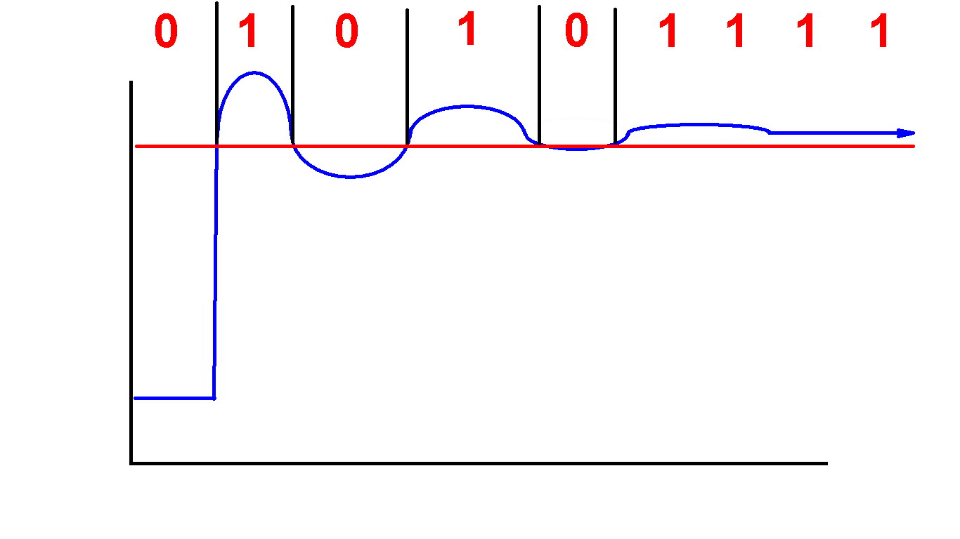

Позвольте я поясню о чём я говорю. Энкодер разделяет свой оборот на ровных 400 импульсов на оборот, фронт импульса это момент смены сигнала с 0 на 1.
Предположим что ремень имеет упругость и эластичность из этого следует что после остановки каретки шаговым двигателем, ремень и валики, которыми он натягивается, имеет инерционность и возникает примерно такая последовательность:
Image1.jpg (3586 просмотров) <a class='original' href='./download/file.php?id=134010&mode=view' target=_blank>Загрузить оригинал (45.38 КБ)</a>
Из этого мы видим что ремень вносит определённый "Дребезг сигнала" который будет пересчитываться контроллером как статестическая погрешность.
Привет из Донбасса

konoplj2010 писал(а):Из этого мы видим что ремень вносит определённый "Дребезг сигнала" который будет пересчитываться контроллером как статестическая погрешность.
Да бог с ним, с дребезгом - обойти алгоритмически всегда возможно.
Я спросил про устойчивость в именно смысле ТАР - при запаздывании ОС, которую приходится в обязательном порядке корректировать ПИД-регулятором, адекватно расчитывая ФЧХ и которая гробит скорость работы.
Чем принципиально хорош ШД - так это тем, что он обеспечивает нужную точность при отсутствии обратной связи.
Если же вводить ОС по положению рабочего органа - то ШД нинафиг не нужен и в целом характеристика привода с двигателями постоянного тока будут более предпочтительными (особенно, в отношении цены).
Браться за проект с ОС - это надо быть либо глубоко уверенным в себе, либо - наоборот, самоуверенным из-за незнания материала.
ХИНТ: я б считал интересным не завязывание управления через ОС, а всего лишь трассировку реального положения рабочих органов с сохранением в энергонезависимой памяти. Тогда можно при сбое восстановить положение, а так же - контролировать отсутствие пропуска шагов. Но алгоритм в этом случае иной, чем постоянная ОС - в момент обнаружения расхождения обработка останавливается по АВОСТ - с соответствующей индикацией.
Это избавит от проблем с устойчивостью - но придаст машине некие дополнительные полезные качества.
ЗЫ: а правильный датчик конструктивно избавлен от дребезга...

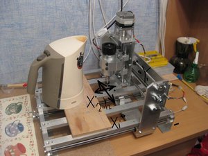

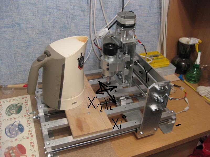

К вопросу куда ставить датчики.
Вот классический пример нежосткого станка (в прямом и переносносм смысле - ЧПУ для чайника).
Дельты Х1 У1 на осях портала и каретки на порядок будут меньше чем отклонение рабочего конца фрезы (Х2 У2)

Mamont писал(а):К вопросу куда ставить датчики.
У меня будет подвижный стол, а не портал. На сколько получится обеспечить точность на столько и сделаю, пока только считаю и прикидываю что к чему.

konoplj2010 писал(а): У меня будет подвижный стол, а не портал. На сколько получится обеспечить точность на столько и сделаю, пока только считаю и прикидываю что к чему.
Все гнется, все имеет конечную жесткость.
Механикой станка следует в первую очередь озадачится. А потом уже думать о своей собственной системе управления.
